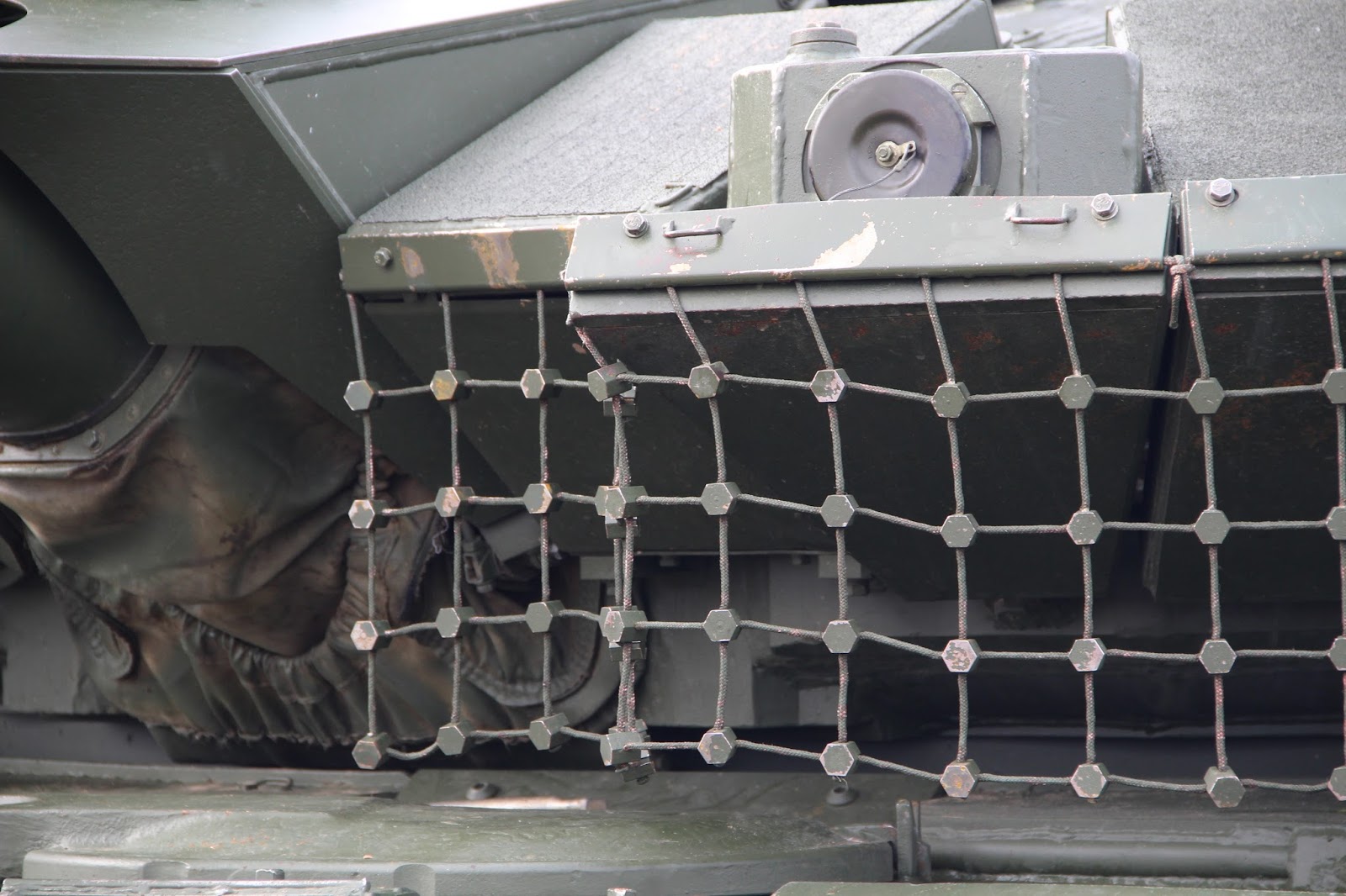

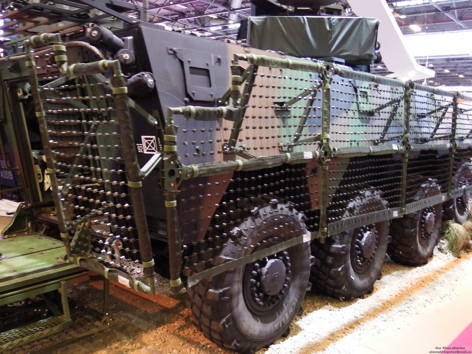

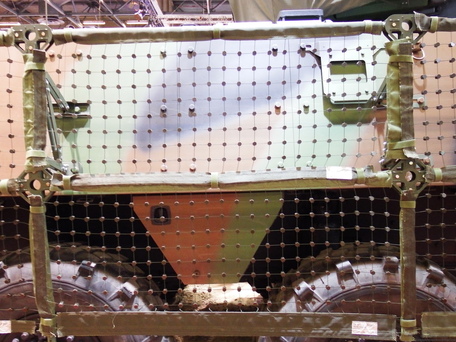

#81836
A bokorugró-szakértőkhöz fordulok:
Ti már láttatok ilyen megoldást életben, mint itt a jobb oldali belga SF-en? Ez most valami nyílt napra való látvány-megoldás, vagy van benne ráció? (heveder a gépkarabélyon, jobb hóna alatt hasonlón a sörétes):
