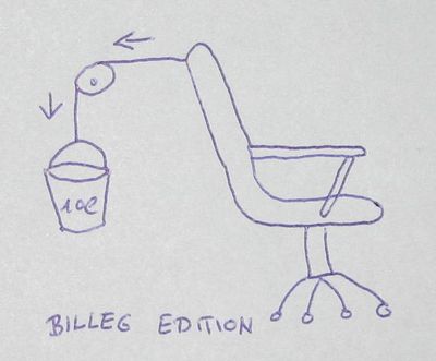

    #1070
    Még arra is gondoltam kínomban, hogy egy csigás megoldással egy, kettő vagy három vödör vizet rákötök a billegős asztali székemre és megnézem mennyi az, ami biztosan elég ahhoz, hogy "stabilan" billegjek...
    És ugye két vödör víz nem olyan kevés... két aktuátor pedig már 4 vödör, 12V helyett 24V-on hajtva pedig akár 8 vödör is lehet...
    Na? :D

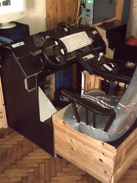

    200N-nak meg kéne mozgatnia, mert a Firgelliauto 170N vagy 750N, 50mm/sec vagy 12mm/sec sebesség mellett, utóbbi pedig nagyon-nagyon kevés... az x-sim fórumon pedig ezt a két konkrét tipust ajánlja "EGO" (a beépített potik miatt), aki csak azt nem írta oda, hogy végül melyiket rendelte meg De gondolom a gyorsabbikat, azaz a 170N-nal mozgót...
    "avagy milyen felfogatásban gondolkodsz" - a fejlécben díszelgő bal oldali fotó... ahhoz mekkora erő kell?
    Összeségében amúgy marha tanácstalan vagyok és sorsomat felismerve (legalább 2-3 hét amíg aktuátorom lesz) gyártottam "műterhelést" a motorvezérlőmhöz, mert holnap érkeznek a vezérlő chipek, amiket mindenképp ki kell próbálni :D
    Aztán meg azt is látom, hogy itt rajtunk kívül senki nem fog "építkezni", szóval az alábbi fotók ismét saját szórakoztatásra postolódnak :D
