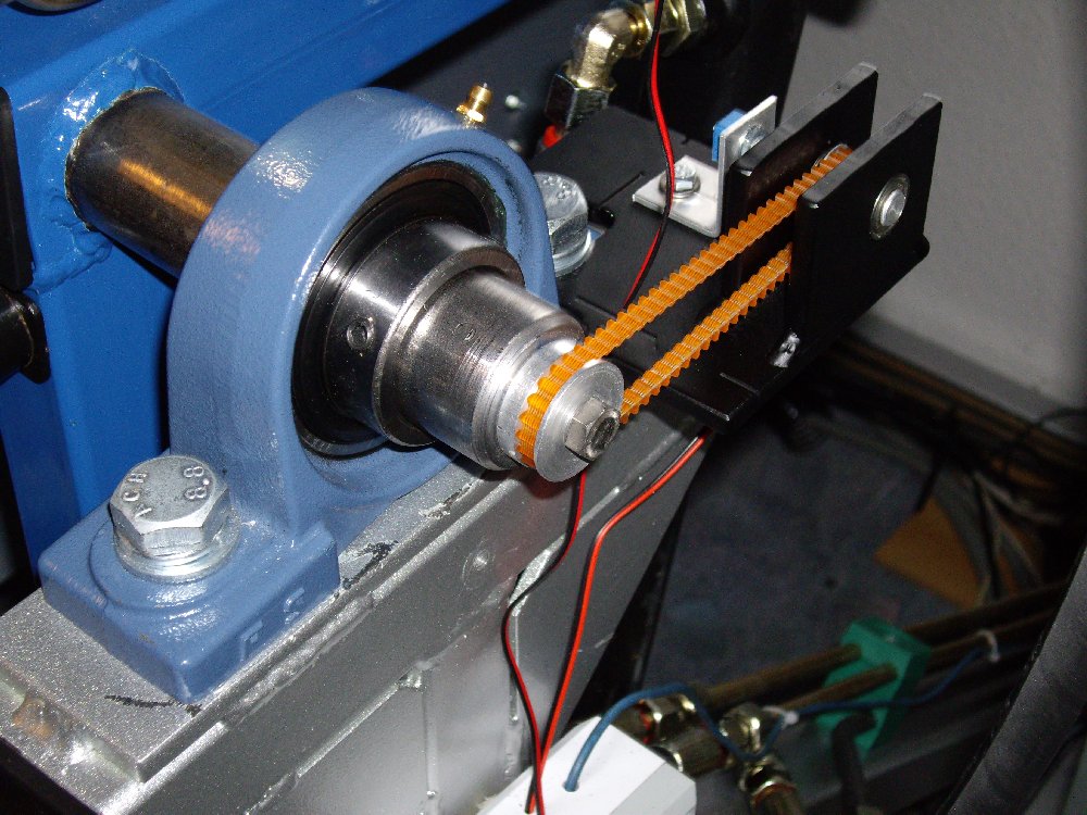

    #954
    Nagy szívás, ha nem lehet beállítani a szoftverben, hogy mikor van totál erre, vagy totál arra... Nehogy már a mechanikát kelljen a progihoz tervezni. Kicsit több időm lenne, akkor neki látnék megépíteni az egyik kontrollert és játszanék az x-simmel egy teljes hetet. Rengeteg dololg van még, ami zavar az egészben, de hát ha ez a free platform, akkor ez a free.

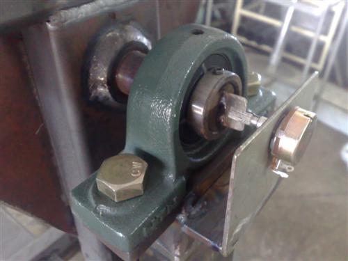

    Épp az a baj, hogy +- 20 fokból kéne kihajtani a potit végállapotba. Áttétel meg fogaskerék, pff :D Majd hátramegyek azt csinálok öntőformát a homokba :D Mint a holtak serege 3 vagy mi volt a címe :D Vezérműkereket öntöttek a középkorban mert vitt magával szakkönyvet :D

    #949
    Amúgy annyira idegesít (nem ez nem igaz, egyszerűen csak bazira irigy vagyok), hogy valakinek előbb lesz mozgó cockpitje, hogy két hete tervezgetem a huzaltoló motorral vezérelt széklödösőt...
    Amúgy potikból van 360 fokos, sőt 3600 fokos is... nem kell görcsölni, hogy túlekered a vázzal... én is csak azért tervezek fogas-áttételt, mert nem volt jobb dolgom, és fogaskereket tervezni nagyon baró :D Meg így a 170 fokos elmozdulás 270 fokot fog a potin tekerni, ha pedig közeleg a vég(állás), akkor ott a mikrokapcsoló...

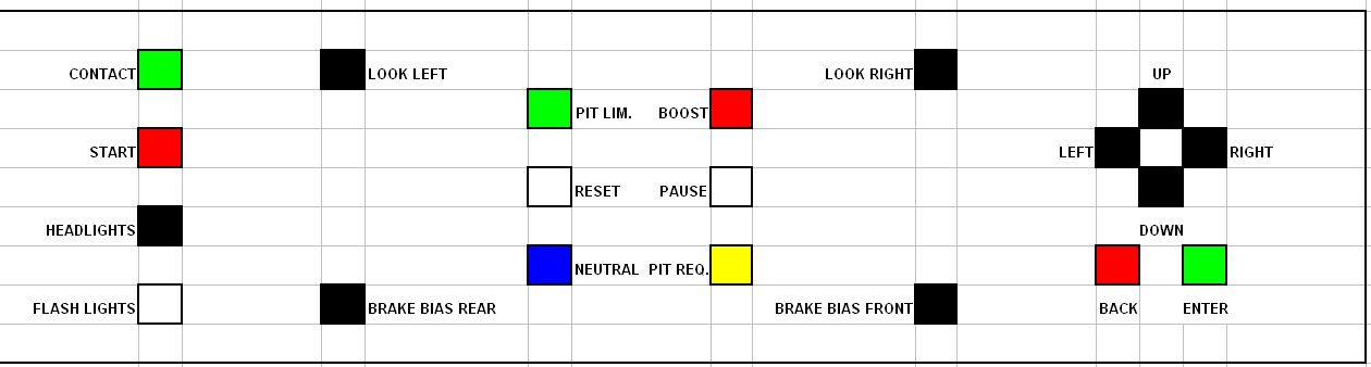

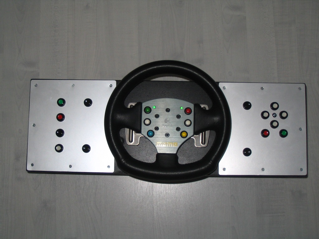

    Ez nem az én 5letem :D Én a g25 ön a 2. gombra se tudnok soha semmit berakni, nemhogy minnyá 12 re :D
    A hogyan kérdésre meg 2 válaszom van, leo bodnar, vagy Mogyinál veszel egy USB-s rumblepadot, és átbuherálod :D
    Csapágy meg nemárt, meer nehéz a zártszelvény, a tvről és székről kormányról meg a bazi nagy seggemről nem is szólva :D

    ez fasza
    de hogy müködnek a pluszgombok?
    és minek neked akkora csapágy?

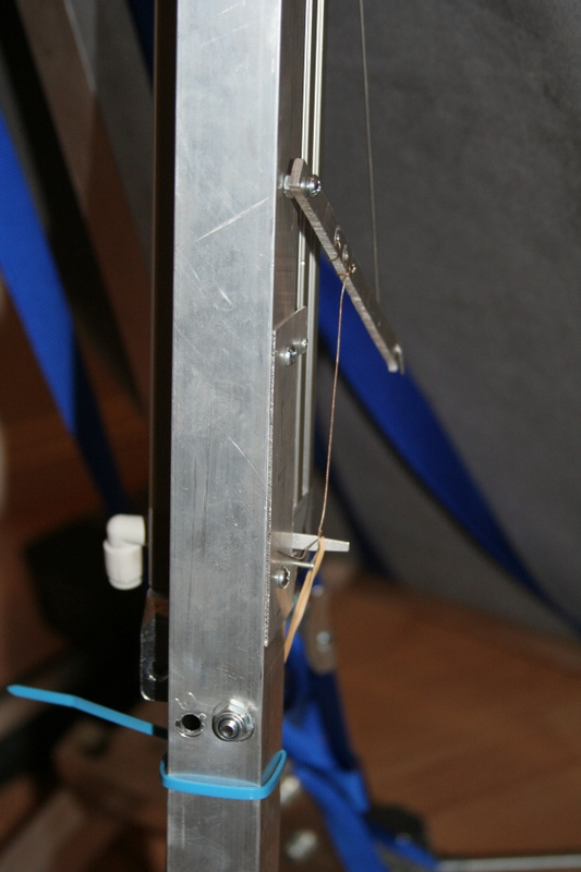

    #942
    Amilyen egyszerű volt leírni, ponnt olyan nehéz :D

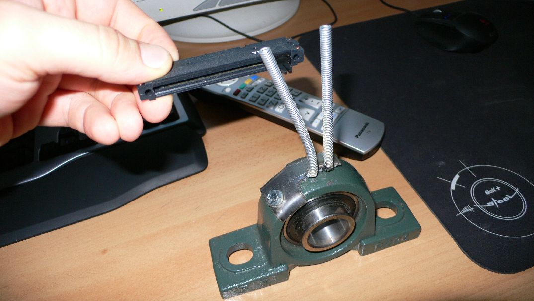

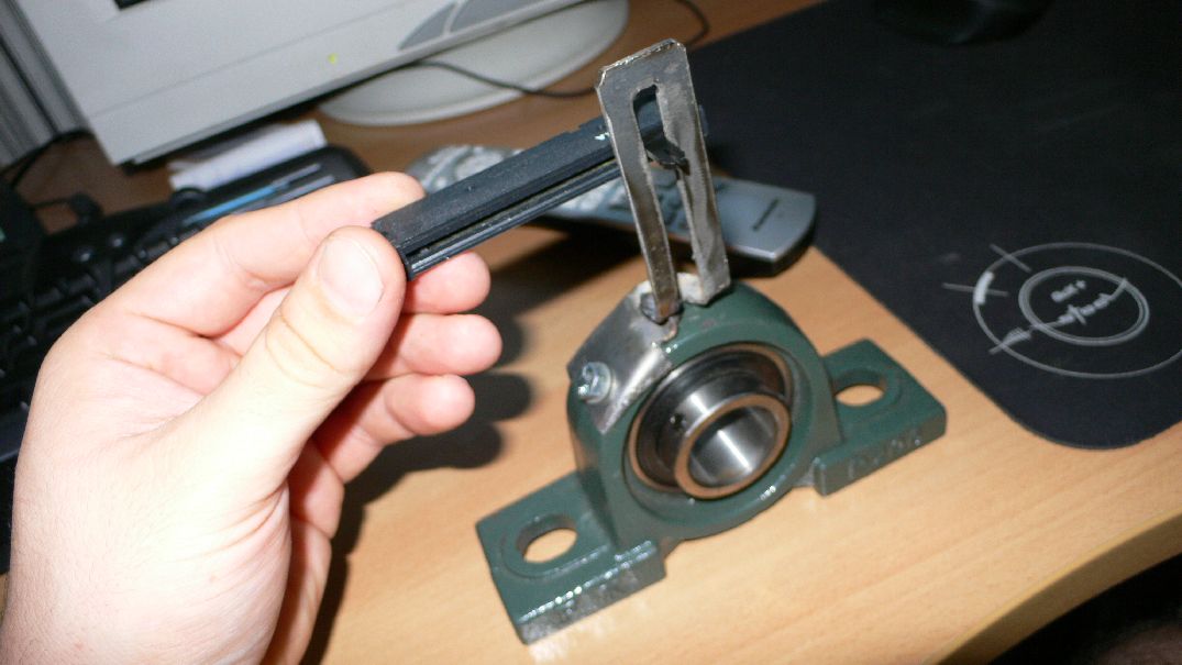

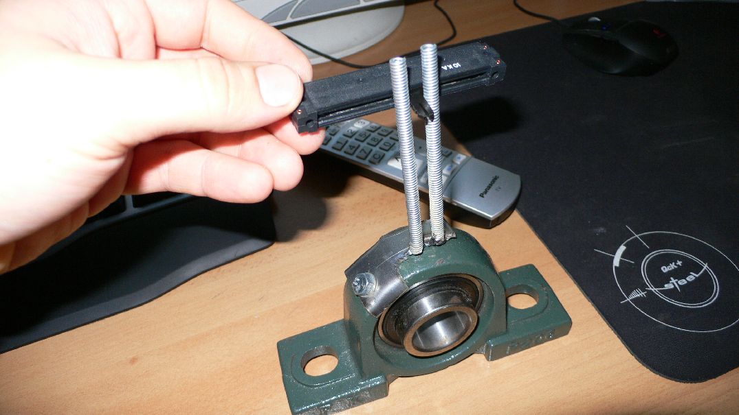

    A probléma, hogy nem akarom hogy fullosan kimozduljon a szim, a dugattyú teljes hossza már sok lenne. Tehát a potit úgy helyezném el, hogy hamarabb érje el a végállását. Ez a proginak jó is lenne, csak ugye tömege van az állványnak, és azért bizti továbbmozdulna. Arról nem is beszélve, hogy van kézi döntés, azzal is kitudnám végezni a potit. Akkor is ha csúszópoti, akkor is ha síma.
    Az is eszembe jutott, hogy felszerelhetnék valami ütközőt végállapotnak. De se nem elegáns, meg elég nagy fejtörés lenne.
    Találtam pár 5letet pl :
    Mivel egy poti forog olyan 270 fokot, én székestül annyit nem szeretnék. De a progi jobban szereti ha fullos a kimozgás, és pontosabb is a működés.
    Az a damilos+karos megoldás jóó, csak eszméletlen randa.
    Kitaláltam ezt:
    Viszont ez letépné, szétvágná, feldarálná a potit :(
    Pedig jó 5letnek tűnt. Majd kitaláltam ezt:
    Ilyen csatornagörényből lett kivágva, elég merev, de ha kell jóól hajlik, ponnt ideális az ereje a poti mozgatásához.
    Remélem segítettem valakinek :)
    Bár még lehet nekem se vállik be, tesztelem :)

  • MaSzKa
    #940
    te se panaszkodj
  • milk41
    #939
    am azért látom te költöd rendesen a pénzedet mindenféle hardwarre:D
  • pointer4
    #938
    Csak a fotón, majd legközelebb kiderékszögelem a fényképezőt.
  • milk41
    #937
    am észrevetted h a bal középtől felfelé lévő rész hosszabb mint a túl oldali?
  • pointer4
    #936
    Ez volt a lényeg, ponnt mint a fincsi MOMO fogása :D
  • solo
    #935
    szép, de iszonyat "tömör" és vastag: S
  • Bucser
    #934
    Ahogy ismerlek neked már biztos túlsok: )
  • MaSzKa
    #933
    a +gombik müködnek?
    pár kép még van miből hogy lett?
  • MaSzKa
    #932
    szép és egyedi
    ?ft volt
  • pointer4
    #931
    2 nap alatt :)) Gyálon

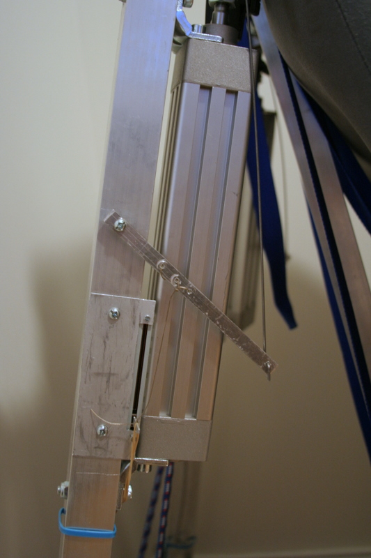

  • pointer4
    #927
    Na, látom már szinte mindenre kaptál választ :D
    A sebességet nemnagyon lehet állítani pneumatikus úton, max ha a kompresszor nyomásszabájzóján alacsonyabbra állítod a nyomást, akkor visszább lehet venni.
    Vagy a nagyon drága megoldás, hogy egy munkahengert két szelep vezérel, egy nagy levegő átfolyású, meg egy kisebb.
    De egy sebességgel is meglehet oldani, mert 4 szelep már drága.
