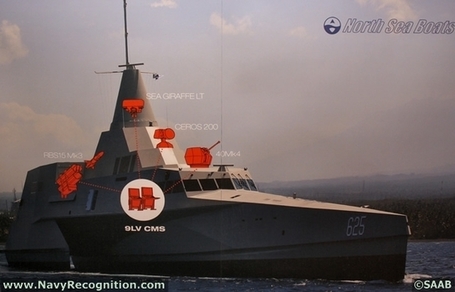

Inkább a svéd katonai személyzet kiképzésével lehet kapcsolatos. Élek a gyanúval, hogy a lopakodóképesség terén a svédeknek van elég tapasztalatuk.
Kezdjük a Visby-osztályú korvettekkel, majd az exportra építettet KRI Klewang-al, igaz szegény hajó nem sokkal később leégett. Illetve a lopakodás-tapasztalatszerzés terén a HSwMS Smyge.
