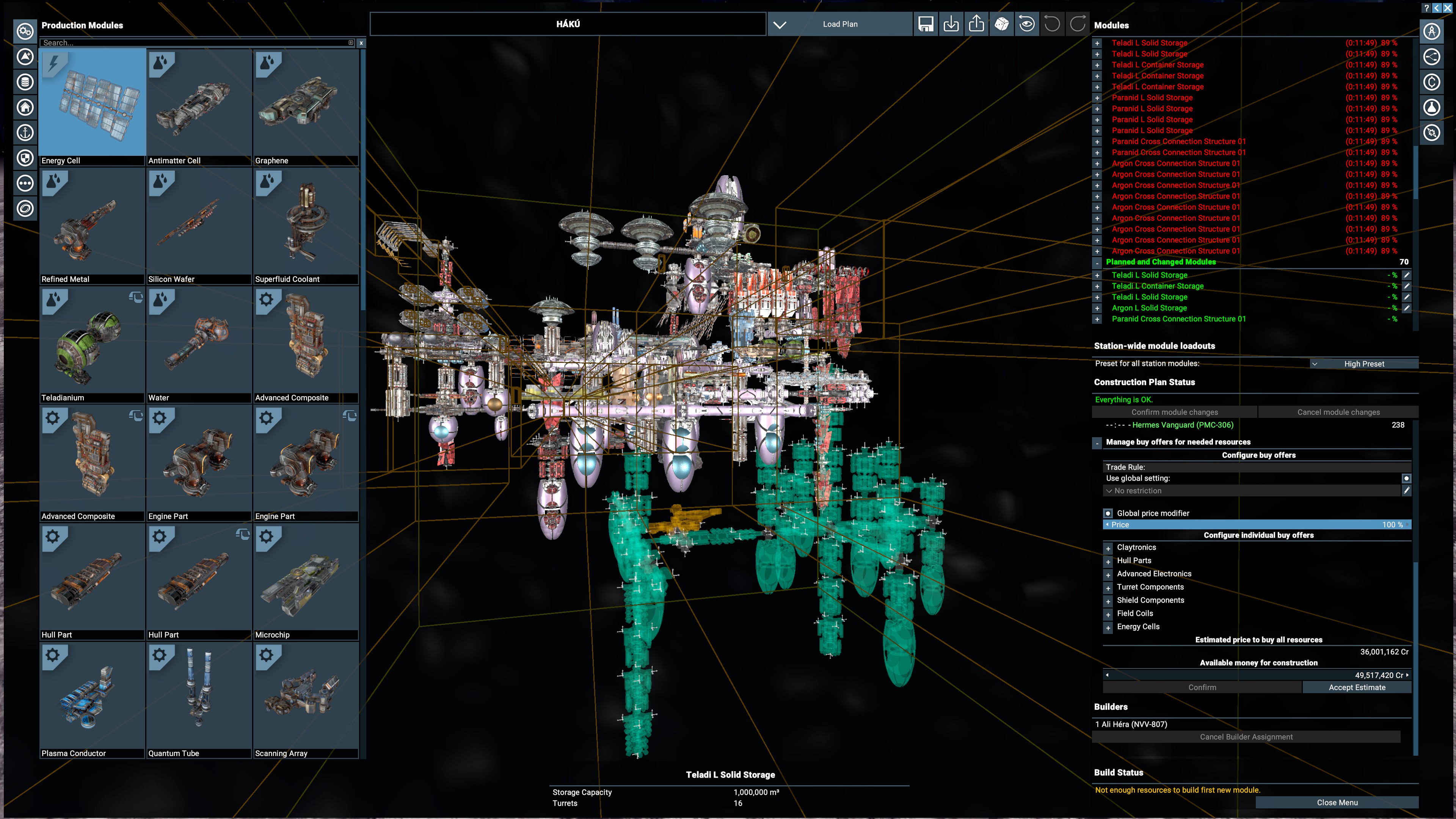

Lehet, hogy megvan a pirosfelkiáltójeles problémám oka. Eddig is motoszkált a fejemben, de mindig elvetettem, hogy az hülyeség. Mégpedig az, hogy valahol a sok hozzátoldott raktárak között véletlenül lett egy kapcsolódási hiba. Ezt most nagyjából kivarázsvesszőztem. Úgy, hogy építési nézetben az ember ahogy húzza végig az egérmutatót az elemek felett a köztes elemeknél az ahhoz kapcsolódó elemet is megjelöli a játék, hogy ha elbontod, akkor onnantól nem lesz kapcsolat a többi elemmel. Ezt ha leteszünk egy sor valamit akkor időrendben mutatja, tehát amit később építettünk azok fognak kiviláglani. Na nálam ez a szekció a jobb oldali végénél nem kapcsolódik sehova. Gyárilag... A baj az, hogy bal oldali vége sem! Talán egy hajszálnyi rés ha lehetett a két kritikus elem között. Nem értem ez hogy lehetséges, de ha igazam lesz, nagyon fogok anyázni!
Szóval most ezek újraépítés alatt állnak. Cirka 70 elem... <#wink>

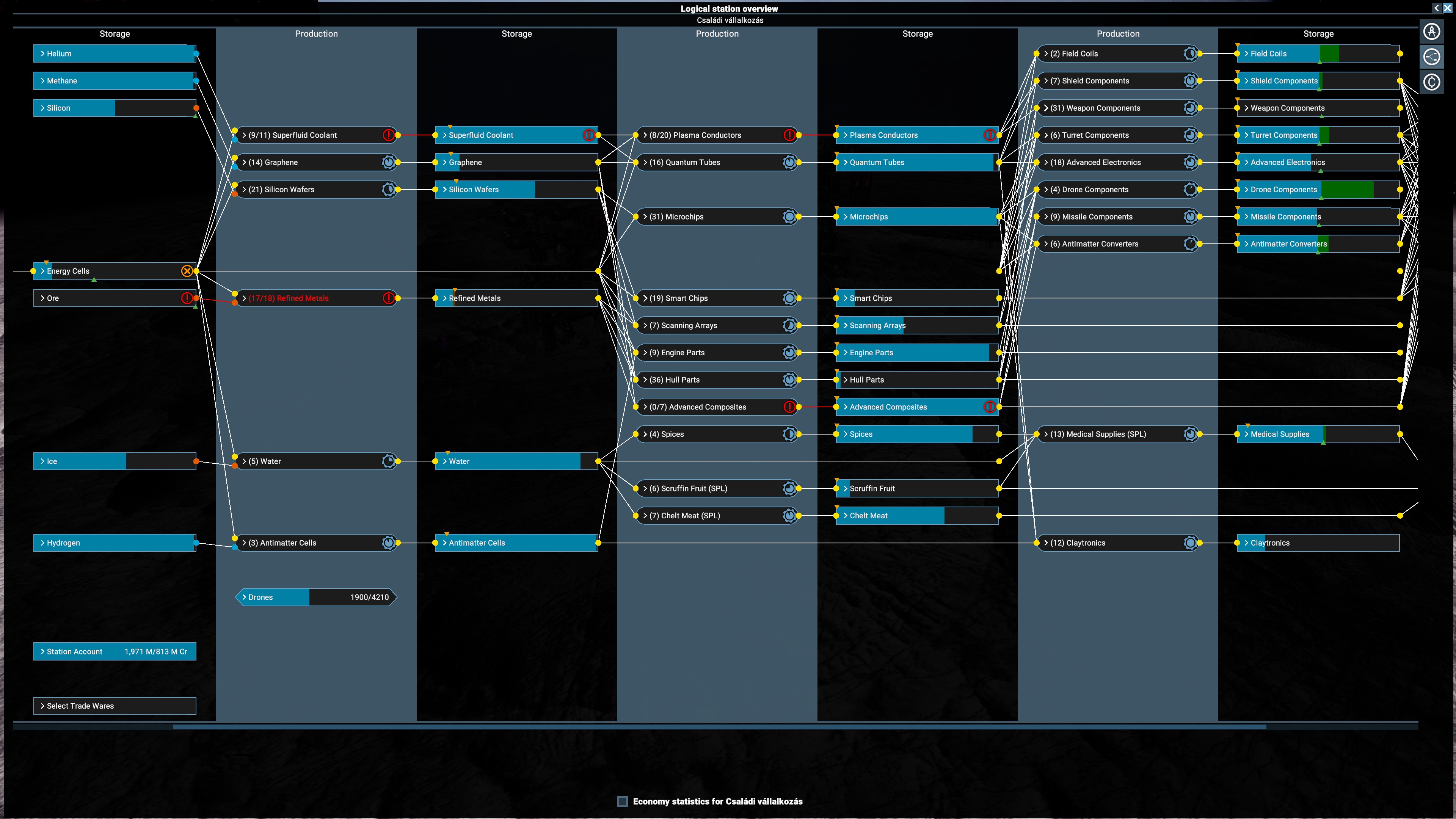

Nekem 49 gyártó modulnál úgy 660k darab.
Mondjuk én nem adom el, építkezéseimet és a hajógyártást finanszírozom belőle.
És utóbbinál a szűk keresztmetszet jelenleg a fegyver alkatrész és a fejlesztett elektronika.

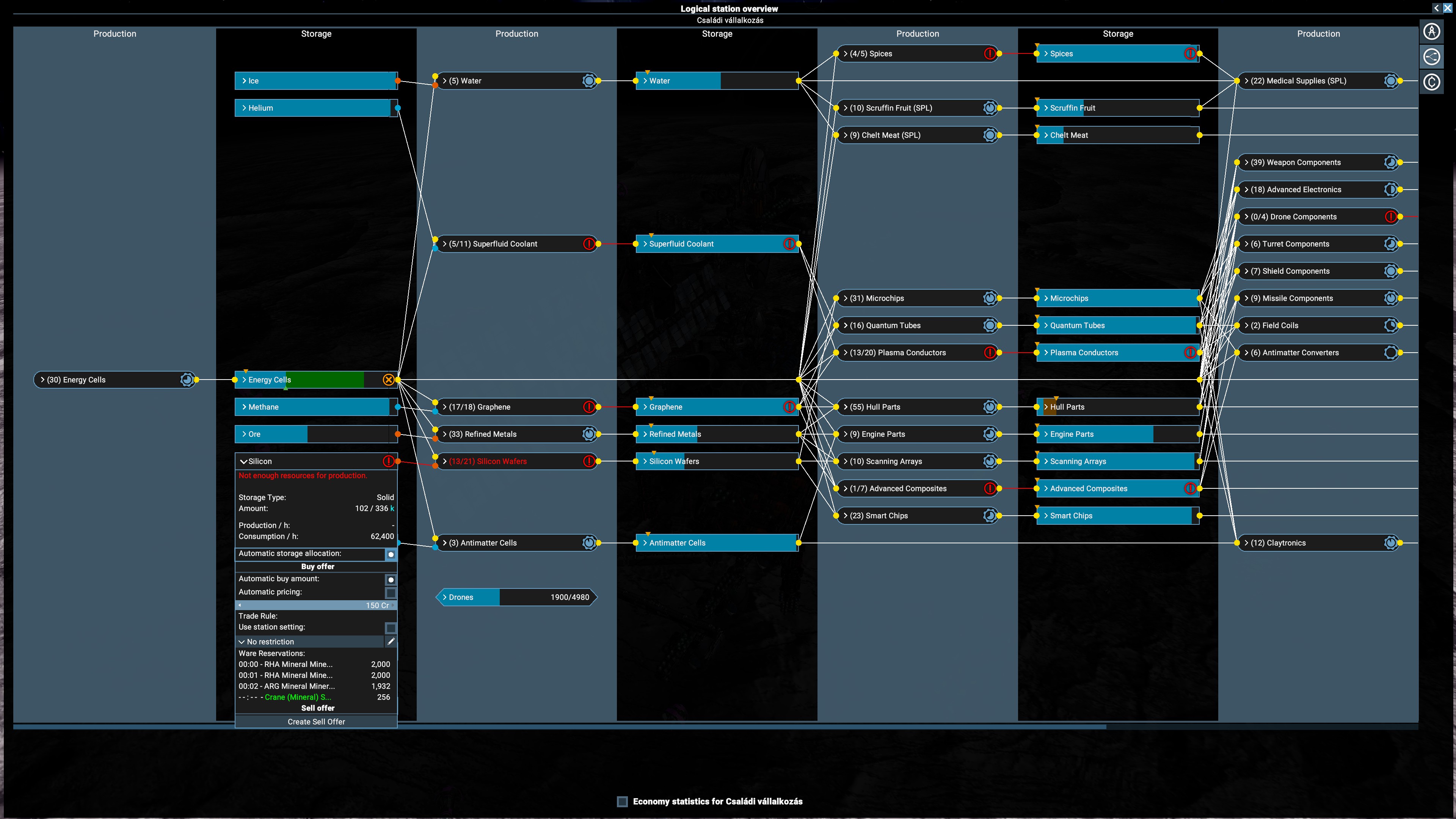

A szilícium leállítása nem rossz ötlet, de nem megoldás.
Nálam minden gyár automatikus értékekre van állítva, kivéve amelyiknél direkt valamilyen célból bele kellett nyúlnom. Mint például a hákúnál, ahol meghülyül a nividium miatt, ha automatikuson hagyom.
Ellenben a deszka eladását megtiltottam, így hátha jut nekem is belőle. Merthogy a 43 gyáregység nem tud annyit készíteni, hogy magának a gyárnak jusson!!! (Ötvenhétezret gyárt és nem egész kétezret használ el. A készlet: NULLA. Agyrém!!!)

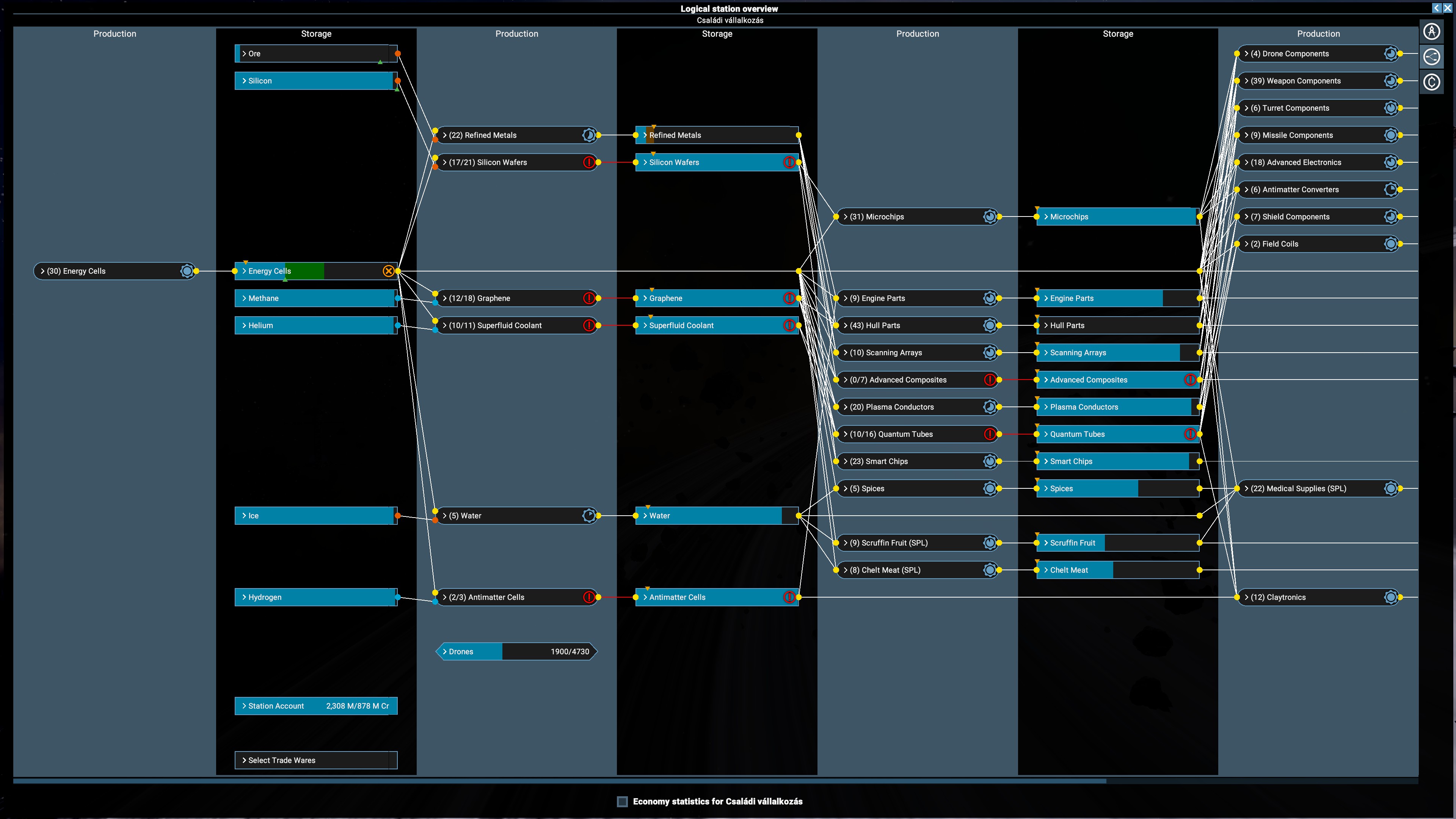

Ezt ebben a pillanatban lőttem. A képen az látszik, hogy piros felkiáltó jelek vannak mindenhol. Ami így első ránézésre érthetetlen, mert azt jelenti, hogy megteltek a konténer raktárak. Ami igaz is, mert ha átváltok az állomás információs nézetére, akkor látszik is, hogy 20'650'000/20'650'000 köbméter.
De akkor miért azt látom a grafikus ábrázoláson, hogy még van hely?!? Eddig tudta szépen dinamikusan mutatni. A többi állomással nincs is gond.
Mondjuk ez összefügghet a terraturkálással is. Ez is!

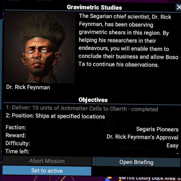

Nem hagyott nyugodni a dolog, nekifutottam megint.
Sikerült a szállítás, megköszönték és ugyanúgy nem jön be a terraformálós felület, mint korábban.
RJoco
#5096
Azt hiszem akkor erről ennyit.
A terraformálós oldal visszatöltés után sem működik.
Megpróbáltam még kétszer megcsinálni a feladatot, de nem sikerült. Valahogy mindig elszámolja magát a játék és nem lesz elég a bekészített anyag.
Pedig leállítottam a termelést és a kereskedést is.
5-ből 1-szer tudta teljesíteni. Elég gáz.
Hogy meglegyen, milyen leszállítandó készletről is van szó:
Utoljára olyan ügyes volt a játék, hogy elpusztult egy Boa-m, megtalált egy SCA szúnyog, aztán meg egy Kha'ak. A másik 4 alkalommal semmi ilyen nem volt és én nem mozdultam a helyemről.

Kicsit megnöveltem a drón gyártó kapacitásom, 100-120 drónt tud a HQ egyszerre gyártani.
Ennek eredményeként jó 600 fölött van a folyamatosan repülő drón. 3300 kell az anyag leszállításához.
Az FPS meg kedvesen beesett 10-13-ra SETA alatt.
5 perc alatt le is szállították a cuccot.

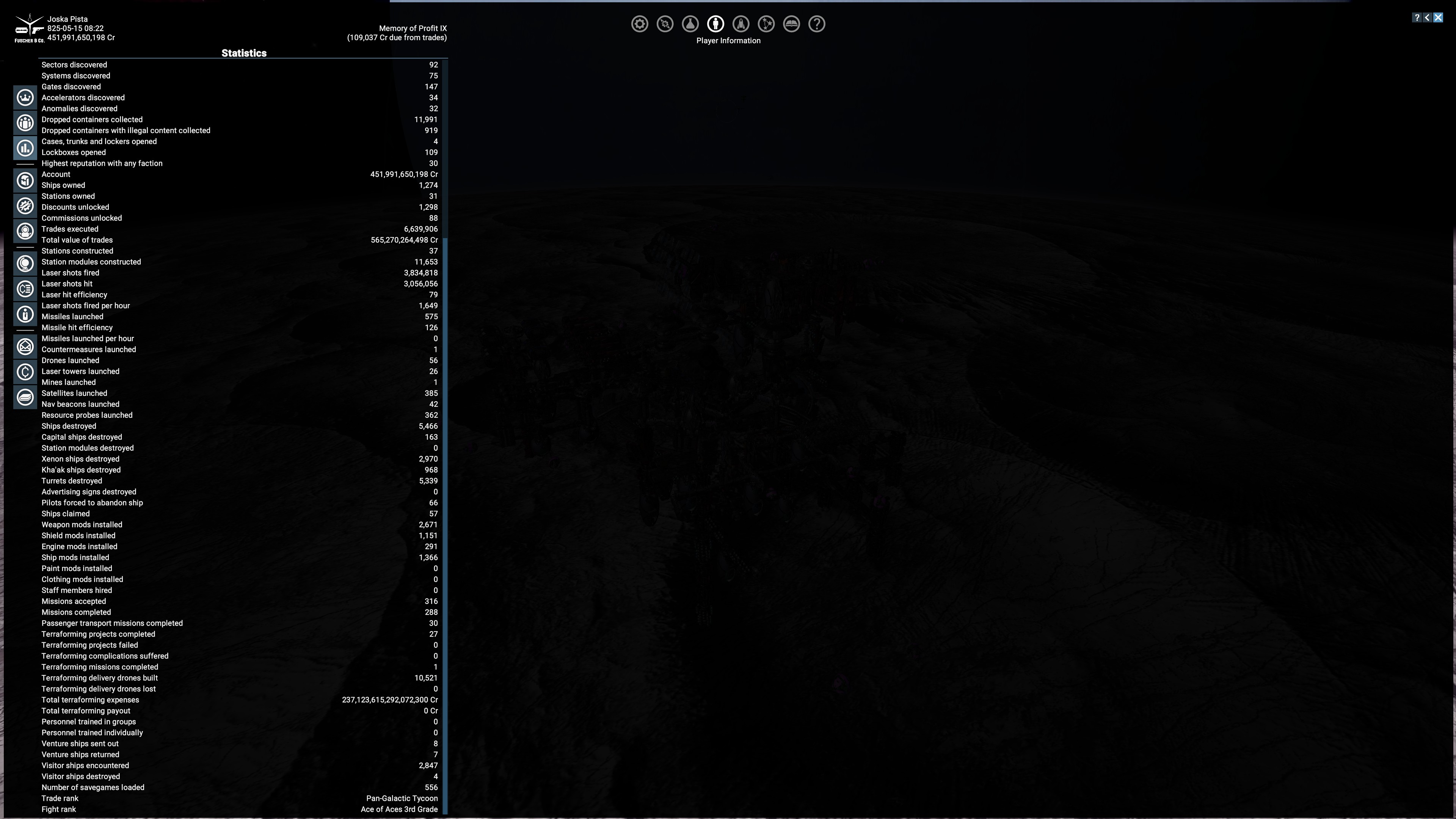

#5090
Pán-Galaktikus Iparmágnás lettem! Még egy lépcső az Extrém-ig
