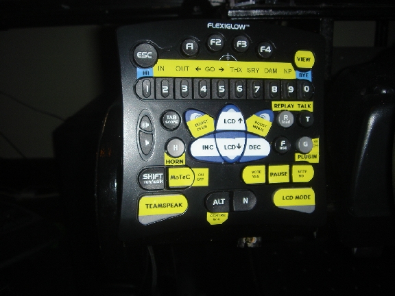

  • tomi555
    #598
    Na elkészült at 1. próbaverzió az lcd-s "műszerfalból", egyelőre csak a fokozatot írja ki, sok fejleszteni való van még, de dolgozom rajta Hétvégén majd megpróbálok feltenni egy videot valahova...

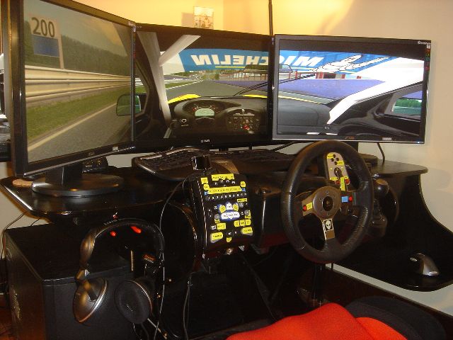

  • pointer4
    #597
    Gonosz anyagi érdekekből (mert építeni kell az újat), és helyhiány miatt eladó sorba kerül a következő állvány:
    A kezdet:
    Folyamatában:
    Végkifejlet:
    Adatok:
    Csak az állvány üléssel együtt, se kormány se monitor se billentyűzet se gép (Ezzel most megpróbálok előrelátó lenni)
    - 20*20mm vasprofilból ívheggesztett.
    - 1300mm hosszú a fémszerkezet, amin az ülés még túl lóg olyan 300mm-ert
    - 680mm széles, amin a billentyűzet tartó 200mm-ert lóg túl.
    - Ford Sierra ülés, dönthető támla, előre hátra mozgatható, és billenthető (sofőr üléssín)
    - Kifejezetten g25-höz készült, legalább is a H váltó pozíció figyelembe vétele is volt a cél
    - Van még egy 3 lábú monitortartó bak ugyanilyen anyagból, ugyaznez a piros szín, 22" képcsöves monitort is megtart, ez nincs a képeken
    - elszállítás személyautóban szinte esélytelen, és nincs is rá jármű alkalmatosságom, súlya olyan 25 kg bizti van
    Ár: 30k , Budapest
    Ui: remélem ez nem ütközik reklám tilalmakba az oldal szabályzatát illetően, inkább ennek a közösségnek adnám el, mint egy idegen NFS-Fan nak.
