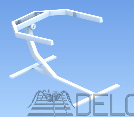

    Elvileg egy 60*60 zártszelvény. Persze ha már előttem lesz és terhelést kap, meglátom kell-e neki merevítő.
    Bár az alap kicsit át lett tervezve.
    Bár még képlékeny a fejembe :D Alul az ott 60*20 profil, 100cm hosszú kb és 80 széles.

    Attól függetlenül az egész cucc egyetlen zártszelvény elemen függ...(képen a bal felső kék színű talp) vagy az gerenda lesz? :)

    Jaaa :D a zárt szelvényből azért kell annyi, hogy a nagy seggemet megtartsa :D
    Előszőr azt kell megépítenem, rárakni a kormányt-moncsit-széket meg magamat, és akor kideríteni hogy hol lesz a súlypontja :D Visszafele kell építenem :)

    Na végülis már összeállt a fejemben, hogy hogy is megy össze az a rajz.. már értem :)
    A súlypontja kicsit előrébb van, mint kéne, de mint mondtad paintben készült, úgyhogy nem fikázom, az elv jól látszik. :)
  • Pitti
    #638
    Ja, hogy az az egész szerkezet mozogni fog? Azt hittem az lesz a "talpa" :)
    Végülis akkor pneumatikus lesz a cucc? Nem lenne egyszerűbb a motoros?
    Valamint a szerkezethez miért kell ennyi zártszelvény? :)
  • pointer4
    #637
    Még jó hogy, mit gondolsz miért van ott az a tömény fémszerkezet? :D (#630 alsó ábra)
    Felmegy rá a 82-es LCD is :D

    #630
    Nem kötöszködni, ez csak egy vázlat.
    Az egy üléssín nem nundzsaku, és az axonometriát se fikázni, csak paint van itt a melóban :D

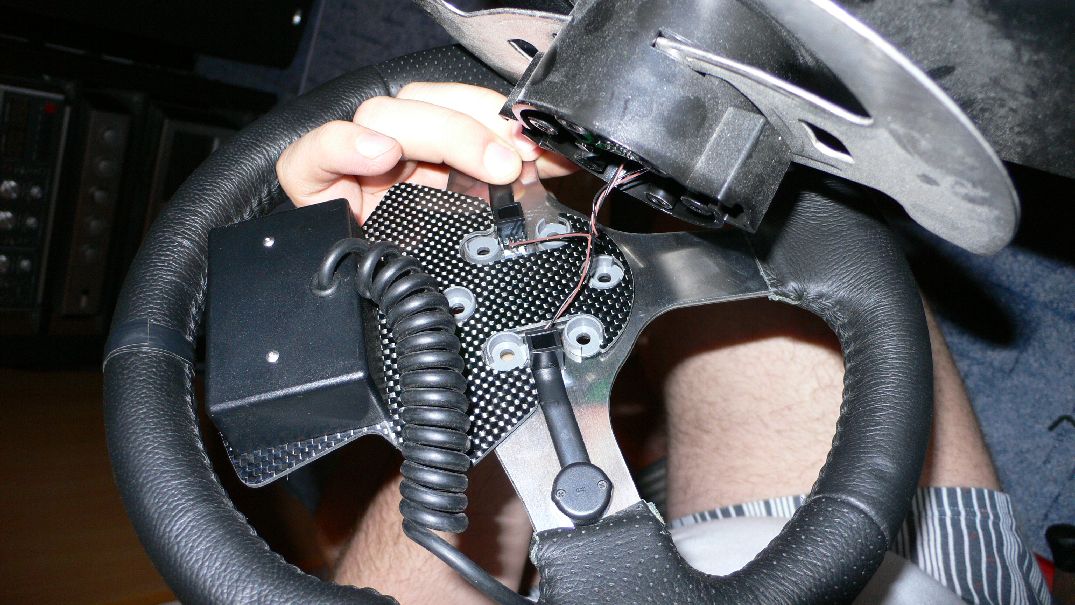

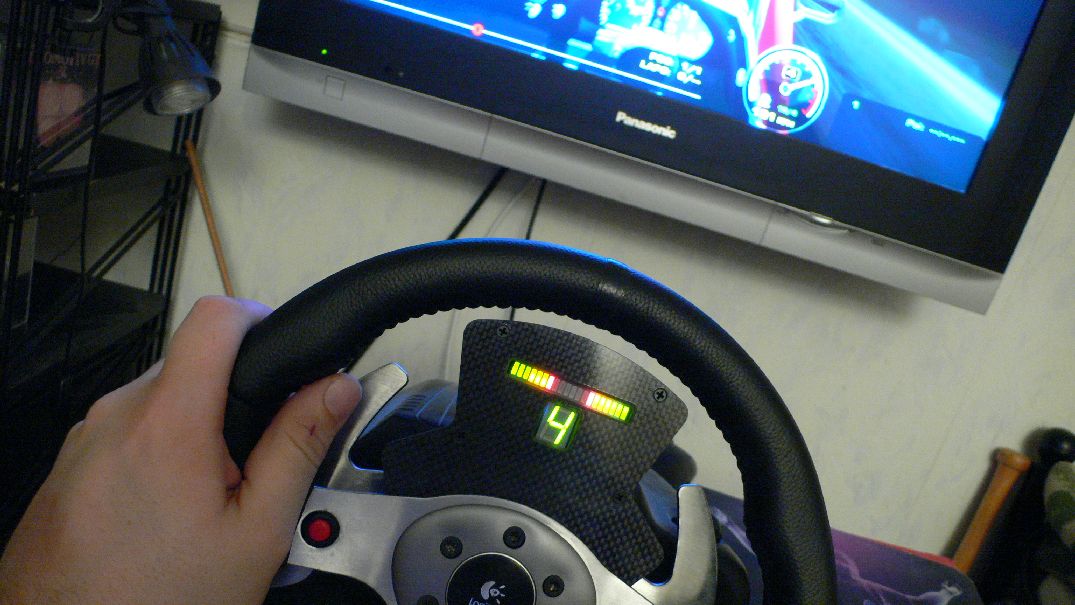

    Szóval akkor csak röviden kb ilyen a terv:
    Bal oldalt ahol az időket írja ki ott lehet majd választani több infó közül, be lehet majd állítani low fuel warningot meg ilyeneket, a kormányon lesz egy panel amin lesza 8 gomb(vagy több:D) 2 tekerő, amivel lehet az LCD-t is vezérelni meg pl játékban brake bias, meg 2 setup gomb amivel majdnem mindent be lehet majd állítani, annélkül hogy ki keljen lépni a wines progiba:D
  • tomi555
    #620
    Persze, sok mindent meg fog jeleníteni, azokat is amit írtál meg még tényel van legalább egy tuccat ötletem de egyelőre csak erre vol időm:)

  • tomi555
    #617
    Őszinténszólva nem tudom mekkora a G15 kijelzője, de szerintem ez valamivel nagyobb. Ezt régebben apa vette csak aztán nem kellett neki, van még itthon más fajta ii, tervbe van véve többféle. Amúgy homebuild a kütyü, USB-ről megy de még nagyon fejlesztési stádium, egy csomó funkciót kitaláltam már, itt a nyár csak meg kell csinálni:) Végre rászántam magam a G25-re:D:D ha meglesz akkor lesznek méreteim és megrajzolom auzocadban a tervem azt majd teszek fel egy képet, mert tervezek hozzá kormányra szerelhető panelt is...

  • tomi555
    #615
    Na itt az ígért videó, sry a minőségért de így sikeredett.

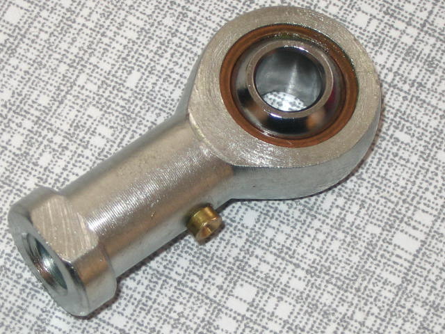

    #607
    A bánatból lehetne ilyet olcsón szerezni ? (M16)
