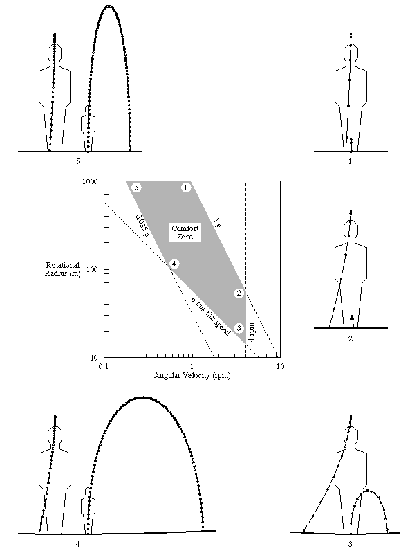

    A rövid válasz valóban annyi, hogy a pénz miatt.
    A komolyabb probléma azonban igazából az, hogy ez egy olyan mérnöki kihívás, amelynél az emberi tényezőt megfelelően csak a már kész űrállomáson lehet vizsgálni. Az emberi tényező pedig az, hogy mennyire tud alkalmazkodni az ember a forgó szekcióban fellépő környezetre. Ugyanis a fej és a láb között az űrállomás méretétől függően század-, de akár tized g gyorsulási eltérés is lehetséges.
    Hogy ezt megértsd, itt egy kis példa:
    Magyarázat:
    A függőleges skála a forgási rádiusz, ha "kerék" típusú űrállomást akarsz építeni, akkor ugye az átmérő, vagyis ennek a kétszerese. A víszintes skála a forgási sebesség, fordulat per perc.
    Az öt emberalak a bejelölt öt pontra vonatkozik, az emberalak feje a forgási tengely felé néz, az űrállomás forgó mozgása pedig a bal keze irányába történik. Az első vonal, amely az emberalak fejétől indul ki, egy labda fejmagasságból való leejtését stilizálja, a vonal a labda útját, a vonalon lévő pontok a labda pozicióját időegységenként (tehát sűrűbb pontozás = lassabban lehulló labda). Az emberalak lábától induló vonal pedig ennek a leejtett labdának a további útja, a második lepattanás idejéig.
    Látható, hogy a labda egy ívet ír le. Minél nagyobb a forgási rádiusz, annál kisebb az ív.
    Középen van egy besatírozott rész, a "komfort zóna", ez az a rész, ahol az ember ezen kép készítője szerint jól viselné még magát.
    Mi történik ha rosszul viseli magát? Nos angolban motion sickness a szó, magyarba nem tudom mi a megfelelője, talán egyensúly zavar? A lényege, hogy rosszul érzed magad tőle.
    A nagy kérdés, hogy mennyire. És mi történik veled, ha ebből a gravitációs részlegből átkerülsz egy gravitációmentes részlegbe, mert ugyebár jelenleg az űrhajósok többség még mindig olyan kísérleteket hajt végre, ami pont, hogy a mikrogravitációval kapcsolatos. Ehhez még hozzátenném, hogy az űrhajósok mindegyike jelezte az "űrbetegséget", vagyis durván az első két-három nap hányinger, tájékozódási zavar, rosszullét fogja el őket. De volt olyan űrturísta, aki egy űrhajóstársa szerint "végighányta az utat". Namost képes-e az emberi szervezet ahhoz alkalmazkodni, hogy mondjuk 16 órát eltölt a mesterséges gravitáció alatt, majd 8 órát meg átmegy a mikrogravitációs részbe dolgozni?
    Azt sem tudjuk, hogy mik a határai ennek a komfort zónának. Egyesek szerint 3 fordulat per percnél gyorsabb forgási sebességnél már jelentkezik a hatás, mások szerint a jobb képességű emberek a 6-8 fordulat per percet is elviselik. Egy 2000-es publikáció szerint azonban a 7,5-10 fordulat per perc is elviselhető, ha az átállás fokozatos.
    Szóval a probléma az, hogy először tesztelni kellene, hogy is viselkedik az emberi szervezet ilyen körülmények között. Azonban egy kis méretű forgó űrállomás is több száz millió dolláros költségvetést feltételez, és lehet, hogy a rajta lévő ember ettől még végig hányingerrel fognak küzdeni. Ahol pedig már jó esélyel sikeres lehet, az 100m radius és 3 fordulat per perc - ez viszont több milliárd dollár. Azt pedig nem tudni, hogy a rajta tartozkodó emberek mit is csináljanak - hiszen jelenleg első sorban a súlytalansággal kapcsolatos kísérletekért építenek űrállomásokat.
    Szóval egyfelől kell egy jól felépített indok, miért is építsen valaki milliárdokért űrállomást, ahol valószínűleg nem lehet súlytalansági feladatokat és kísérleteket végrehajtani, és kell tapasztalat, amely viszont egy űrállomást jelent.

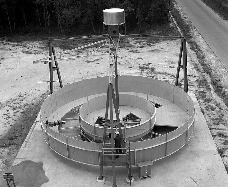

    Egy 7,5 méteres "dobban" teszteli egy NASA kutató a forgó űrállomáson való mozgást, 1960-as évek

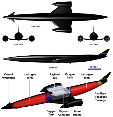

    Az Ansari X-Prize inkább a civil űrutazás előremozdítását próbálta propagálni, úgy elképzelve, hogy a Szub-orbitális repülés legyen meg, aztán majd onnan lehet tovább lépni a valódi űrutazás felé. Az, hogy ezt az elképzelést jelenleg csak a Virgin/Scaled féle SpaceShipTwo valósítja meg várhatóan, azért jelzi a nehézségeket.
    Komoly támogatás az alternatív meghajtás felé szvsz legfeljebb a brit Skylon lehet, amelyet az ESA és a brit kormány támogat, még ha elég korlátozott keretek között is. Ezt két Sabre fantázianevű hibrid sugárhajtómű/torlósugárhajtómű/rakétahajtómű juttatná a világűrbe, de még optimista becslések szerint is inkább az évtized vége fele lehet belőle valami - ha valaki kifizeti a nagyságrendileg másfél milliárd fontra becsült fejlesztési költséget. A Skylon-nak van civil hiperszonikus utasszállító változatú elképzelése is, ez az A2.
    [center]
    A Skylon SSTO (egy fokozattal a világűrbe jutó) űrrepülőgép
    A Sabre hajtómű makettje

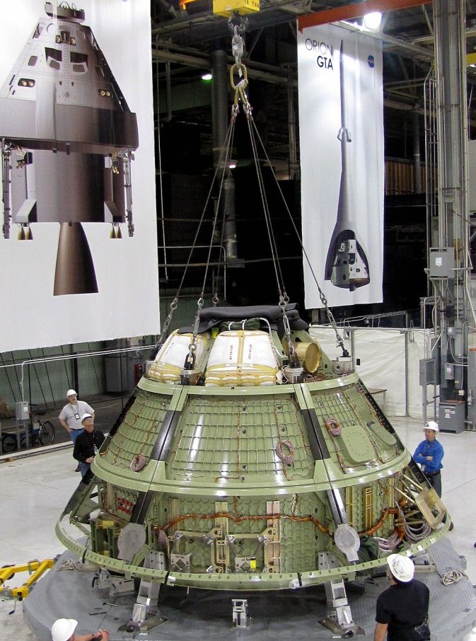

    Orion
    2010 február 10.: az első félkész Orion átadása
    Lockheed elképzelés a Föld-közeli aszteroida látogatásra
    A Constellation program fekete lova. 7 főt vihet fel egy űrállomásra (ISS), négyet a Holdra, vagy a legújabb elképzelés szerint két Orionból összedokkolt űrjármű 3 főt vihet egy Föld-közeli aszteroida meglátogatásához. Az első félkész járművet most nemrég szállította le a Lockheed a NASA-nak. Probléma, hogy a további tervekben is az Űrsikló számára kifejlesztett technológiákra épülő hordozórakétán képzelik el, ami drága üzemeltetést jelent.
    Előnye: Jól halad a fejlesztése, nem csak alacsony Föld körüli pályára alkalmas, hanem mélyűri feladatokra is.
    Hátránya: LEO feladatokra nehéz (~21 tonna), a tervezett hordozórakétákkal az üzemeltetése drága. A jövőjével kapcsolatban még mindig akadnak kérdőjelek.

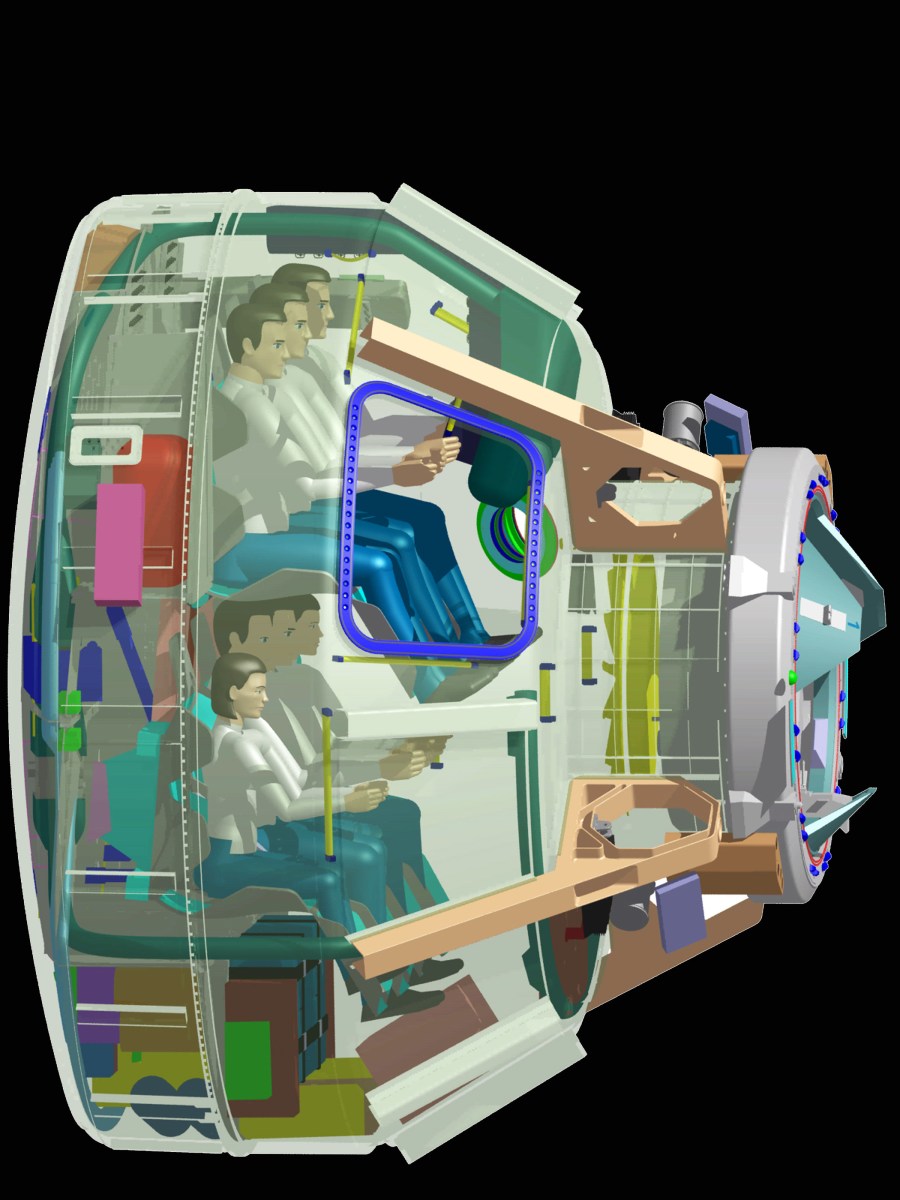

    Boeing CST-100:
    A CST-100 röntgen-ábrája, benne a 7 fős személyzet elhelyezése
    A Bigelow Aerospace és a Boeing közös pályázata a NASA CCDEv programjára. A lényege a könnyű és egyszerű szerkezet, amit részben annak köszönhet, hogy kizárólag alacsony Föld körüli használatra tervezték. A tömege valahol 6-8 tonna körül lehet, és akár a Falcon 9-el, akár a Delta 4-el, akár az Atlas V.-es pályára állítható. A Bigelow Aerospace a CST-100-al vagy az Orion Lite-al (egy "egyszerűsített" Orion) akarja megoldani a saját civil űrállomásának a kiszolgálását.
    Előnye: Olcsó és könnyű lehet, mivel célirányosan fejlesztik.
    Hátránya: Bizonytalan a jövője, a Boeing kijelentette, hogy saját pénzt nem szándékozik a fejlesztésbe fektetni, tehát ha a NASA nem ad rá pénzt a CCDev 2 kihírdetésekor idén márciusban, akkor az a program végét jelentheti. A Bigelow pedig két vasat tart a tűzbe, mivel a CST-100 mellett az Orion Lite-ot is folyton emlegeti.
