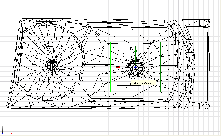

1. Szerintem teljesen egyértelmű.
Az adott objektum (jelen esetben a lámpa, azon belül az izzó) közepére kell helyezni a dummy-t Front illetve Top nézetben.
2. Bármilyen módosítást végzel, újra kell textúrázni és konvertálni a kamiont, azaz új .dds, .mat, .pmd, .pmg, .tobj kell. -

Hahó!
Az a gömb a "dummy" közepe! Az összes "dummy"-nál megtalálható, az X,Y,Z tengely középpontja, a "0" pont.
Szerintem nem szükséges a középpontot kilógatni, sőt! ( kimondottan csak a középpontot nem is tudod. )
Én úgy szoktam elhelyezni a fények "dummy"-jait, hogy a "kocka" kb.: 1/3-a lógjon ki a lámpa szintjéből. -
Immigrants #162 Helló!
Flare:
Egy flare kockára ha rámegyek akkor a közepén lesz egy gömb! Na azt kérdezném hogy az a gömb lenne a fényforrás (mintha az lenne az izzó)
Ha pl. egy lámpánál felét kilógatom a gömbnek az úgy nagyjából jó nem?
Kamion berakása:
Ha én csinálok egy kis módosítást a kamionon (névtábla, zászlók asztalka stb.), feltextúrázom exportálom bemásolom a pmg-t és jó is lenne a játékban? Nem kapna új matot! Ja és ha már az a kamion a garázsomban van és úgy módosítom belépek akkor a módosított verzió lesz vagy új játékot kell kezdeni?
[apró]Rs-t már kérdeztem de lehet hogy félreértettük egymást! [/apró]
Várom a válaszokat! -
