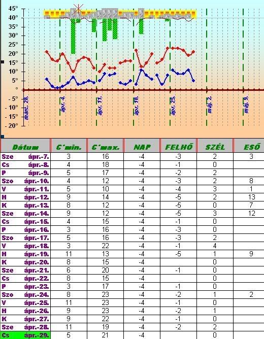

A nem egybefüggõ adatállományokhoz oszlop diagramok tartoznak.
Ötödik éve mûködik így, nem volt ez gond eddig sem.
Ahol elõállt a probléma az a "C°min." a "C°max." és a "Szél" oszlopokhoz tartozó vonal diagram. Ebbõl a "Szél" vonala a másodlagos kategória tengelyhez tartozik.
Ezeknek az oszlopoknak az adatállománya, épp a vonal diagram miatt, folyamatos.
Meg van itt is minden adatpont, tehát pl. helyes értékkel szerepel az ápr. 10. "C°max." értéke, és szerepel szintén helyes értékkel ápr. 11. "C°max." értéke.A két adatpont közti piros vonal viszont hiányzik!!!
Elkövethetek bármit az adatokkal, formátum és teljes adatrészek másolása, cseréje,vagy bármi,az értékeknek megfelelõen változik a diagram, de az eddig is hiányos helyeken nem jelenik meg a vonal...
Nem tudom, hogy a ChartObjects is lehet hibás...?!

a c.min és c.max-nál is van szakadás,
biztos jó a cella formátuma?
az elõzõ napét másold végig /pl. 7-ét/ a formátum másoló seprûvel.
persze elõtte a lukakat töltsd ki próbából.
/amúgy szép graf/

Ahogy Yan írta a #965-ben, nem egybefüggõ az adatállomány. A "Felhõ" és az "Esõ" oszlopokban lyukak vannak, azért nem folyamatos a két vonalad. Nincs minden naphoz érték rendelve. Ha ezekhez adhatsz pl. 0 értéket, kitöltõdnek az üres helyek. Persze lehet, hogy a 0 meghamisítja az eredményt.

Diag
Az adatpontok megvannak, csak a az összekötõ vonal szakad meg néhol.

Tegyél be egy képet azokról az adatokról, amik hiányos grafikont eredményeznek, vagy csak simán írd le az értékeket. Hátha többre jutunk ezeknek az ismeretében.

Igen.
A naponta bevitt adatpontok megvannak, csak az összekötõ vonalak hiányoznak idõnként!Adatsorok formázásánál is próbáltam már mindent...
A tengely-> Skála-> Maximum/Minimum mostani átállítása (negyed évenként rendszeres)után kb. a tizedik adatbevitelnél jelentkezett elõször.

egybefüggõ az adatállomány?
