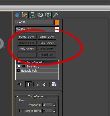

Azért rákerestem a helpben, mindjárt világos lett minden.
Select an object. Modify panel Modifier List UVW Map
Select an object. Modifiers menu UV Coordinates UVW Map
Így már jó a textúrázás, köszi a segítséget!

uvw map módosított adtál hozzá?

#57626
Nagyon egyszerû kérdésem van, kezdõ vagyok a témában.
Van két objektumom, az egyszerûség kedvéért legyen lét kocka. Összeillesztem õket (attach) és azt szeretném, ha a ráhúzott textúra nem két külön kockára illesztett "minta" lenne, hanem egy objektumként nézne ki renderelés után.
http://www.bitlombik.hu Sablonmentes grafikai megoldások kifőzdéje!

#57624
