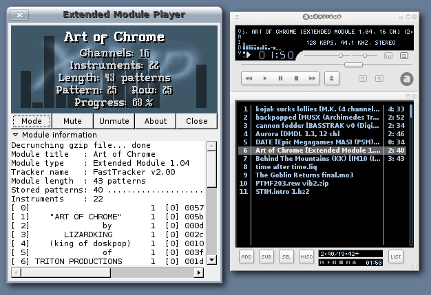

Audacious
Csomagkezelõbõl telepítheted.
A jobb oldali:
[merlinw.org]
Zs0lt1

hali! tudtok vmi frankó winamp-hoz hasonló mp3 lejátszó progit linuxra?
Kubuntu 7.10-em van.
Köszi!
