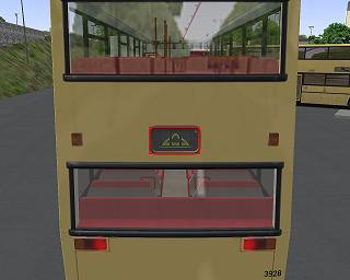

    MAN_D92.bus fájlban irtam át ezt:
    [friendlyname]
    MAN
    SD202 - D92 rvb GmbH
    Hausfarbgebung
    Rheinhauen pályához külön, így az ailist is működött és a SD202rvb mappából szedte hozzá a buszokat.
    Itt a hivatkozássor a .bus fájlban
    [number]
    Regs_D92.org
    [registration_free]
    [registration_automatic]
    RN-B
    [kmcounter_init]
    1992
    60000
    [sound]
    sound\sound_D92.cfg
    [sound_ai]
    sound\sound_D88_AI.cfg
    [model]
    model\model_D92.cfg
    [paths]
    model\paths.cfg
    [passengercabin]
    model\passengercabin_D92.cfg

    Sajnos csak tippelek:
    ugyan azt a fájlt használja a D92-es is, mint az SD202 mappában a többi busz?
    Mert akkor a door.osc-t valamint a hozzátartozó fájlokat át kellene nevezni, és a D92-es bus-fájljában is arra hivatkozni.
    Egyébként mi az az SD202rvb?
