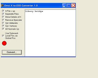

  • 86hold
    #24494
    Feladom. Úgy csináltam átkonvertáltam X-fáljba, alul SETTINSG --> Geometry --> és a Positions-ba x3,y3,z3 érték, és az eredmény 202MB az jó, de megrpobáltam hogy bepipálom az Xconverteren az összes pipát, de marad a piros kör meg a homokóra.

  • Zoliikp
    #24492
    Kicsinyítéssel csak a modell méretét változtatod.
    Az x-fájl méretét a benne lévő scene-k, objectek adják. Ezért tovább kell bontani a fájlt...
