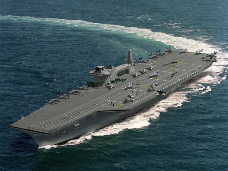

"Valójában két felépítmény, közöttük egy függõhíd szerû résszel, érdekes elgondolás, de nem tudni mi az indok mögötte"
A hid alatt van a harmadik lift amit a hangarok elrendezese miatt nem igazan lehetett volna mashova rakni.

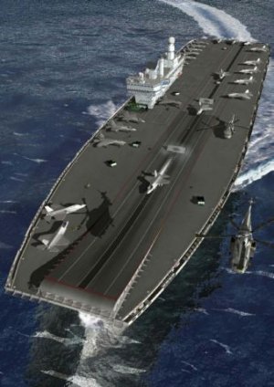

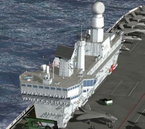

A briteknél eredetileg egy felépítményes tervekkel ültek le, aztán ez lett belõle. A stabilitás esetén én arra gondoltam, hogy egy nagyobb felépítmény okozhat gondot, de jobban belegondolva ez rossz érv volt, hiszen a meghajtás is "asszimetrikusan" van elosztva. A QE-nek két hatalmas gázturbina adja majd az energiát, ezek a közvetlenül a két felépítmény alatt lesznek megtalálhatóak. A gázturbinák generátorokat hajtanak meg, a hajócsavarokat elektromotorok forgatják majd. Az elrendezés elõnye az, hogy nincs szükség hosszú és sok helyet foglaló kéményre. Hátránya az, hogy a gázturbinák a hangárfedélzet szintjére kerülnek, annak a területébõl foglalnak el - igaz viszonylag kevés - helyett.
1999 - BAe CVF terv - Egy hosszúkás felépítmény
Érdemes megfigyelni a SAMPSON lokátor mögött látható ASTER 15 légvédelmi VLS rakétaindítókat
2001 - BAe CVF terv - Hosszúkás felépítmény
#17
miért egyszerûbb két, ugyanazon a hossztengelyen elhelyezkedõ torony egy nagyobbnál?
hosszirányú stabilitásban ez vajmi keveset számít (ha egyáltalán számít), keresztirányban meg semmivel se jobb ez, sõt... jó, nyilván egy magasabbal könnyebben borulna, de ha súlyt nézzük, mindkettõt ki kell balanszírozni ugyanúgy
én mindenesetre majdnem annyira csodálkozva nézek ezekre a két tornyos szörnyekre, mint a felépítmény nélküli tervekre...
