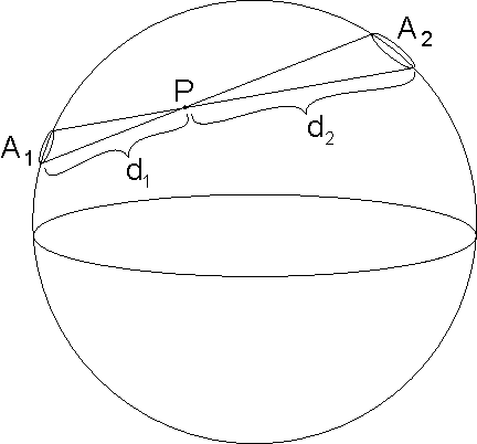

Ja, bocs: az A1 és A2 nem körök, hanem ellipszise, de ez nem befolyásolja a gondolatmenetet.

Szép az ábra, de egy icipici probléma van vele: a vízszintes tengelyen található nyomásértékek túl alacsonynak tûnnek.

Hát ez nem megy nekem...
#106
A p..ába!
Jól megizzadtam ezzel a rajzzal, 1 órát tököltem vele, és ez az eredmény... ÁÁÁÁÁÁÁ!!!
na még egyszer
#105
Rövid magyarázat az ábrához:
Jelöljünk ki a gömbhéj belsejében BÁRHOL egy P pontot.
Az ábrának megfelelõen a ponton átmenõ egyenest forgassuk meg, hogy egy (nagyon kis nyílásszögû) kúpfelületet súroljon.
Ez a kúpfelület a gömbhéj felületén két kört (A1 és A2 felületû köröket) jelöl ki, melyek a P ponttól d1 ill. d2 távolságra vannak.
Nem nehéz belátni, hogy A1/A2 = d1_négyzet/d2_négyzet (nem tudok képletet szerkeszteni, azért ilyen körülményesen írom)
A két kis kör tömege -- mivel a gömbhéj homogén anyagú és azonos vastagságú -- arányos a felülettel (A1 ill. A2)
A gravitációs erõ a távolság (d1 ill. d2) négyzetével fordítva arányos, a tömeggel pedig egyenesen. A vonzó tömeg viszont az A1 ill. A2 felületekkel.
Tehát a P pontban az A1 ill. A2 körök felõl jövõ, azonos nagyságú de ellentétes irányú gravitációs erõk pont kiegyenlítik egymást.
#104
Nagyon szép:-))
De minden tiszteletem annak, aki ezt ÍGY kiintegrálja.
Epikurisz most integrál:-)))
Epi: polárkoordináta rendszerben csináld, amelynek középpontja az a pont (a gömbhéj belsejében) amelyben a gravitációs erõ vektorát vizsgáljuk.
Nem kell feltétlenül integrálni, józan paraszti ésszel is belátható a zéró gravitáció. Mindjárt rajzolok.

Ne erõltesd magad olyasmivel, amit már többszáz évvel ezelõtt megoldott Isaac Newton:
http://en.wikipedia.org/wiki/Shell_theorem
"rohadtul nem értem a gravitációt. Ti sem értitek, de ez most mellékes. :-)"
Az, hogy nincs ember a földön, aki értené a gravitáció alapvetõ mibenlétét, még nem jelenti azt, hogy te akár csak megközelítõen annyira érted, mint pl. A1274815, akit olyan szépen leugattál. 😊 A hozzászólásaidban írt egyéb fizikai butaságokról nem is beszélve.
Nem leszólni akarlak, mert senki nem érthet mindenhez. De ha az ember valamihez nem ért, akkor legalább olvasson utána és ne ugassa le a nála az adott témában tájékozottabbakat.

Valóban nem szükséges homogén gömb, csak egy-egy héjnak kell (önmagán belül) homogénnak lenni. Ez már elég ahhoz, hogy a gömbhéj BÁRMELY BELSÕ pontjában nulla legyen a térerõ (1/r2 tipusú távolságfüggés fontos).
(más erõterekre: ha a felület NEM gömb formájú akkor is lehet nulla a térerõ, például egy krumpli formájú Faraday-kalicka belsejében az elektromos térerõ... de vigyázat, ekkor a töltéseloszlás a krumpli felületén nem lesz egyenletes: a kisebb görbületi sugarú (de konvex) helyeken nagyobb lesz.)

Utánagoldoltam, nem is szükséges teljesen homogén sûrûségû anyag, az is elég, ha az egyes gömbhéjakban az anyag sûrûsége azonos (bár más-más gömbhéjakban lehet egészen más is, de egy-egy héjon belül azonos).

2.) Bármely bolygó belseje felé haladva (amennyiben lehetséges volna) a gravitáció bizony a nulla felé közelít. Ennek oka az, hogy ha egy GÖMBHÉLY alakú, homogén sûrûség-eloszlású testet vizsgálsz, BÁRMILYEN TÉR, AMELY a távolsággal négyzetesen csökken, a gömbhéj belsejében NULLA EREDÕ (tér)erõt fog kelteni.
Utánasázmolhatsz analitikusn is (szimmetrikus azaz gömbhéjra meg lehet csinálni, még integrálni sem kell, csupán gondolkodni) vagy numerikusan (számítógéppel integrálod, ez a hosszadalmasabb és nagyon nem elegáns)
