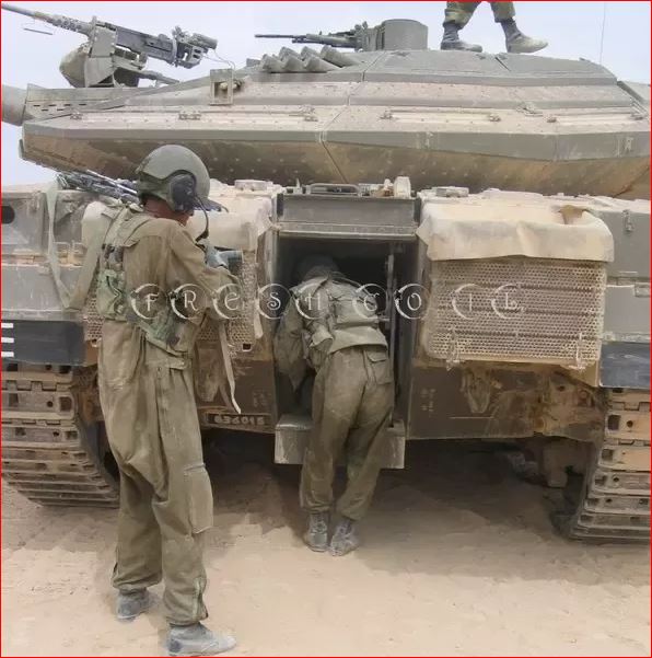

    Én is úgy emlékszem, hogy a Merkava logikája a személyzet védelmében a távolságon alapult.
    Elöl nem csak a motor van, ha nem valami tartály az orrban, majd a váltó és a motor.
    Találat esetén gondolom, bár lehet mozgásképtelen lesz de, tartalék energiával még harcképes marad és tudja viszonozni a tüzet, plusz nem egyedül grasszálnak, így a másik hk. mellé áll és a hátsó ajtó kinyit és a személyzet takarásban átmegy a másik hk.-ba.
    Na ezt játssza el fejbe mindenki egy másik hk-n, hol tudod kiszedni az esetleges sebesültet harcközben ?
    Volt már itt lángoló Abrams amiből nem kevés kínok között tudod a tehetetlen bajtársat kiszenvedni a bebúvó nyíláson, mindez harcközben meg egyelő a kampó, az alsó menekülőn is szintén zenész.
    Ez a motortér, látszatra van vagy 2 méter az orrtól simán.
    Szemből a sofőr oldala lehet esetleg a gyengéje.
    Ez az az a darab fém, amit lekel küzdenie minden lőszernek ha a küzdőtérig elszeretne jutni.
    A hátsó ajtó, ez sem egy istálló ajtó, de azért ha szemből jön az áldás jobb itt hátul matatni, és a sérültet kihúzni a padlón.
