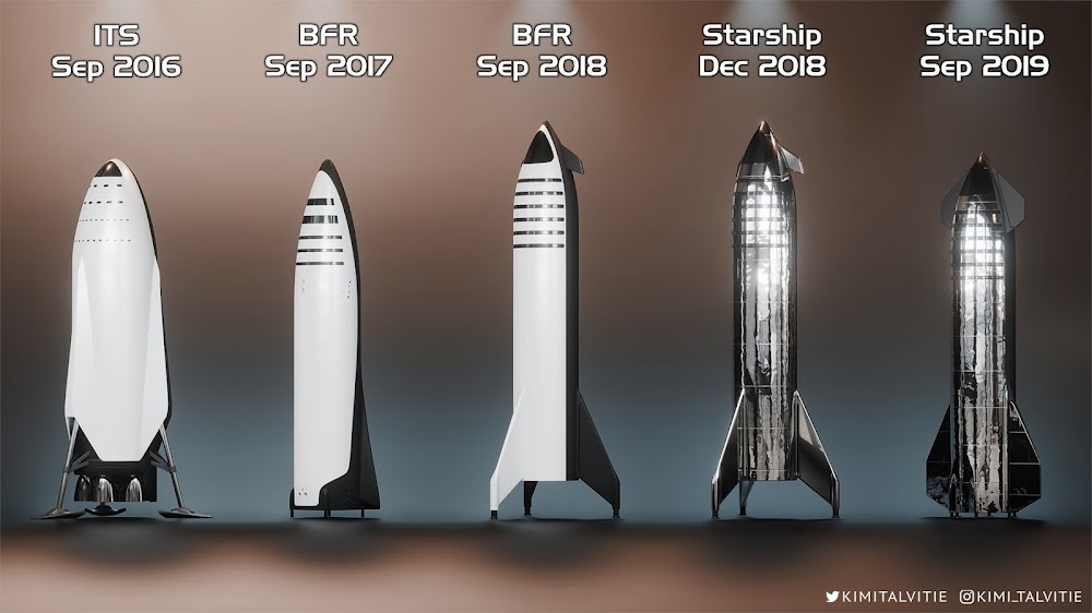

    "Továbbá nem csak kijelentettem, hogy nem volt koncepció, hanem igazoltam is, egy ábrával, ellenben te nem cáfolod ezt a kijelentésem azzal, hogy azt állítod "de volt koncepció""
    Tudni kellene olvasni is neha. Belinkeltem a koncepciokat. A spacex legnagyobb gondja, hogy mar nem tudjak megkerdezni von Braun-t, hogy melyiknek erdemes nekiallni a sok kozzul. A NASA mindenesetre minden rendelkezesre allo adatot atadott nekik ami az Apollo program vegeeig elerheto volt. Ahogy en latom egyelore formara a legegyszerubbel probalkoznak es egesz jol megy nekik.
    "A tesztpéldányoknak nevezett hulladékoknak köze sem volt a mostani Starshiphez, se tömegében, méretében, vagy aerodinamikai szempontból. "
    Ez nem igaz, csak a starship felso reszet nem raktak ra a teszt tartalyokra. (egy tekercs femlemez volt odaheggesztve rajuk szimulacios sulynak) A masik, hogy a teljes meretu, integralt booster + starship valtozatbol ez volt az elso. Ha szetvalt volna rendesen, akkor lattad volna, hogy a nagy also viztorony tetejerol levallik a kisebb felso viztorony, amit mar tobbszor teszteltek.
    "Újra megkérdezem, volt légcsatornás tesz?"
    Mar irtam, hogy csak szimulaltak az aerodinamikat. A jarmu egy tokeletes hengeres test a von Braun fele klasszikus orrkuppal. A fel vilag agyon szimulalta es legcsatornazta az elmult evtizedek alatt. A legtobb katonai raketa is ilyen formaju, csak kisebb. Semmi uj nincs benne. Egyebkent az ezt megelozo teszteket meg 1957-ben vegeztek az azonos felepitesu SM-65 Atlas rendszerrel. Ez volt az alapja a Mercury-Redstone raketanak, aminek a formatervet koveti felnagyitva a Falcon 9 es a BFR/Starship is. Az osszes tobbi kiegeszites amik a raketakon talalhatoak az eredeti von Braun tervek alapjan keszultek, belertve a falcon 9 leszallo labait es a starship kormanyszerveit. Ezek mar kozel 70 eves megoldasok, a legtobb a temaban szuletett mernoki tankonyv legelejen vannak. Az, hogy az, hogy a tobbi cegnel a modern mernokok valahogy elfelejtettek az alapokat nem a spacex hibaja. (a Boeing es a Blue Origin is tulmeretes kabint rakott a raketajukra ahelyett hogy egyszeruen megnoveltek volna az atmerot egy ujratervezessel eleg szomoru)
    "Bónuszként feltett kérdésemre a válaszodat cáfolja, hogy a telemetria adatokat (már amit kaptak), még fel sem dolgozták, de te már tudni véled, hogy nagyon sok mindet elértek, ez ne haragudj de egyszerűen vak hit, konkrétumok nélkül!"
    Mivel a telemetrika egy resze kint volt a kepernyon az elo kozvetites soran, ezert latszott minden fontos adat. Az elso cel az volt, hogy ne robbanjon fel az inditoallason, se az uzemanyag feltoltes soran, se az inditasnal. Ez lathatoan sikerult. A masodik cel az volt, hogy elerje a szetvalasi pontot, meg akkor is ha a hajtomuvek egy jelentos resze nem mukodik. Ez is sikerult. Teszteltek hajtomu ujraindulast is a szetvalas elott, meg ez is sikerult, max-q utan jol lathatoan beindult tobb az inditas utan inaktiv hajtomu, a legkori ujrainditasi eljaras szerint (bonusz, hogy az inditasi nyomaskulonbseg ellenere sem robbantak fel).
    Ami nem sikerult az a staging. Ezt meg tudtommal keresik miert.
    "Egy rakéta esetében rengeteg fejleszteni való rendszer van, amit meg kell építeni, tesztelni, és ha működőképes akkor a többi elemel együtt tesztelni."
    Parhuzamosan haladnak. Egyszerre fejlesztik a hajtomuveket, a tartalyokat (a raketatestet) es a vezerlo rendszert. Ez azt jelenti, hogy az elso teszteknel mindenbol felkesz megoldas van meg bent, de cserebe ha kiderul, hogy valami nem lesz jo, akkor nem a kesztermeket kell attervezni, hanem a felkeszt jo iranyba modositani. Ezzel szemben van az ursiklo esete, ahol amire kiderult, hogy sok helyen hibas, mar kesz volt es emberek utek benne, igy nem volt lehetoseg ujratervezni. A spacex megoldasa nemcsak gyorsabb, de jobb eredmenyt is hoz, raadasul sokkal olcsobban.
    Ha a Wright testverek a teszteles helyett eloszor a tokeletes repulogepet akartak volna megalkotni, akkor meg mindig csak tervezgetnenk az elso emberes levegonel nehezebb repulest.

  • tom36
    #7
    Ezeket a kijelentéseket komolyan gondolod ? Tipikus kiragadott részletek, infók úgy összerakva, hogy semmi valós ne legyen benne, csak lejáratás legyen!
    1. kijelentés: miért maradnál a régi elképzelésnél ha idő közben jobb és hatékonyabb megoldásokat tudsz alkalmazni.
    2. spoilet: teszt tartályok voltak ezek amiken a különféle megoldásokat próbálták ki, mind anyagvastagság mind kupola kialakítások ... sokmindent teszteltek, fejlesztetek közben.
    2. kijelentés. a koncepció megvolt majd terveztek fejlesztetek újra goldoltak.. ezért is volt a sok teszt példány és vele együtt a kinézetbeli változások.
    3. rengeteg hajtómű teszt van a mai napig, (napi több teszt van), ill majdnem minden raptor ami alákerült az átesett minimum 1 indításon már.
    4. légcsatorna ??? tedd be!!, max kisebb makettel de sok szükség nincs is rá, ez nem egy autó, repülő... miegyéb aminek szabájtalan, asszimetrikus formája van.
    5. mit nevezel tesztnek ? Ez egy teszt volt ! Külön külön letesztelték már, de az indítópadot és a rakétát hogy teszteled le, hogy éles helyzetben működik e ha nem egy indítással ?
    6. nem 30-40 év hanem 2 max 3 év és stabilan fog menni minden. Nem sufnituning, kispisti háza mögött, roncstelepi eszközökkel, és a kisiskolás haverokkal a játszótérről.
    Bónusz: nagyon sokmindent elértek ezzel a tesztel. Bizonyították hogy működőképes ez a hatalmas monstrum, csak ahogy az várható volt az indítóállás alatti beton nem bírta és az onnan felverődő betondarabok okozták a bajt. Ez nem arról szolt, hogy megmutatják a nagyvilágnak hogy mit tudnak hanem, hogy a gyenge pontokat megtalálják amiket tesztek során nem tudtak kipróbálni. Nem lehet mindent számítógép mögött lemodellezni. ezért is volt az évek során rengeteg teszt a tűréshatáron túl.
  • kvp
    #9
    "Ha valamit létre akarunk hozni, először kell egy koncepció, hogy még is mi az elképzelés"
    Ugye tudod, hogy letezik olyan fejlesztesi megkozelites, hogy vizeses, amikor mar az elejen tudjuk, hogy mit akarunk es letezik olyan, hogy iterativ fejlesztes, amikor menet kozben alakul ki a termek. Az utobbit koveti az evolucio is, minden generacional valtoztatva egy kicsit es ami bevalik (jelen esetben nem robban fel), azt viszik tovabb es fejlesztik tovabb. Ez egy nagyon gyors fejlesztesi strategia es ujabban MI-k betanitasanal is gyakran hasznaljak. Hatranya, hogy a sikeres vegtermek elott van egy halom sikertelen prototipus. Egyebkent igy dolgozott anno Edison is.
    https://quotefancy.com/quote/916676/Thomas-A-Edison-I-never-once-failed-at-making-a-light-bulb-I-just-found-out-99-ways-not
    "Sajnos sokan beveszik, hogy ez tesztelés ami itt zajlik. Sajnos nem az."
    Ezt rapid prototyping-nak hivjak es a spiralis fejlesztesi modell egyik alapkove. Keszitunk valamit, teszteljuk es utanna iteralunk. Minden uj valtozatot addig kell tesztelni, amig szet nem esik es akkor a meresi adatokbol latszik, hogy mit kell modositasni, hogy a kovetkezo jobb legyen.
    "Kérdés, volt valaha légcsatornában a Starship modellje? Csak mert nekem úgy tűnik, hogy ott helyben hegesztik össze a rozsdás fémlemezeket ad-hoc, mindenféle aerodinaimaik számítás nélkül. De szóljon valaki, ha tud róla, és akkor ez legalább pipa."
    Szamitogepes szimulaciokat hasznalnak es minden komponenst tesztpadon ellenoriznek a beepites elott. Meglepo modon a starship szinte teljes mertekben a koveti von Braun eredeti elkepzeleseit. Regota ki is van allitva belole egy makett Disneyland-ban.
    https://en.wikipedia.org/wiki/V-2_rocket
    https://www.youtube.com/watch?v=8zcU85O82XE
    https://www.yesterland.com/moonrocket.html
    es meg mindig ott van: :-D
    https://www.google.com/maps/@33.8115436,-117.9180039,76a,35y,80.86h,54.36t/data=!3m1!1e3
    https://www.google.com/maps/@33.8117375,-117.9170811,3a,75y,85.75h,103.49t/data=!3m6!1e1!3m4!1s55ibQ4x-Tlz2Kksf_1kFqA!2e0!7i13312!8i6656
    Szoval igazabol mar nagyon-nagyon regen ki lett talalva, csak meg kell vegre epiteni. Szerintem a spacex fele gyorsitott iterativ modellel sokkal hamarabb mukodo eredmenyeket lehet elerni. Persze ez a modszer sokkal tobb latvanyos RUD-dal jar egyutt.
    A vizeses modellre jo pelda az ursiklo tortenete, ahol az elso teszteket mar elesben, emberekkel a fedelzeten vegeztek, majd amikor kiderult az elso uton, hogy erzekeny a jarmu a levallo jegre es meg sok masra, mar tul keso volt ujratervezni.
    https://en.wikipedia.org/wiki/STS-1
    Mindket kesobbi, a jarmuvek elveszteset okozo jelenseget tapasztaltak az elso kuldetes soran, csak a project szerkezete miatt mar nem volt lehetoseg a jarmu teljes ujratervezesere. (a siklot alapvetoen a raketa tetejere kellett volna rakni, ahogy azt von Braun evtizedekkel korabban javasolta)

  • Irasidus
    #5
    1. Ha valamit létre akarunk hozni, először kell egy koncepció, hogy még is mi az elképzelés. A Starship koncepció hiánya már itt megmutatkozik:
    Most akkor melyik?
    - mielőtt egyáltalán a koncepció megszületett volna, létrehozták ezeket, aminek semmi köze sem volt a fenti koncepció változatokhoz (méret, tömeg, hajtóműszám, közegellenállás, bármi):
    2. A koncepció megszületése után, a következő fázis a tervezés. Ezt Musk nyilatkozatai, a folyton változó koncepciók, kilépett dolgozók, és más szakemberek elemzése alapján valószínűleg sokáig nem történt meg. Kérdés, hogy most van-e már?
    3. De a legfontosabb, hogy kell egy működőképes hajtómű. És itt van a legsúlyosabb, és egyben végzetes hiba az egész rendszerben, hogy nem megfelelően működő hajtóműveket használnak. A raptoroknak tesztpadon lenne a helyük, nem egy rakétának hazudott tákolmányon. A tesztpad és éles indítás között a különbség az ellenőrzött környezet, és a megfelelő műszerek, mérések hiányában úgy nem lehet hajtóművet építeni, hogy egy üzemanyag tartály alá rakom és várom a csodát. A probléma gyökre a határidő, és a pénzhiány (igen a pénzhiány), mivel egy ilyen bonyolult és egyedi(!) hajtóműnek ennyi idő, és pénz nem elég. Viszont befektetők kellenek, tehát a show folytatódik... ((Ilyen rakétaciklusú hajtómű még nem repült, de még csak működőképes sem volt a történelemben. Mindenképpen ez a jövő, de nem spórolhatjuk meg a fejlesztési időt. Ami akár tíz-húsz év is lehet (még)).
    4. Kérdés, volt valaha légcsatornában a Starship modellje? Csak mert nekem úgy tűnik, hogy ott helyben hegesztik össze a rozsdás fémlemezeket ad-hoc, mindenféle aerodinaimaik számítás nélkül. De szóljon valaki, ha tud róla, és akkor ez legalább pipa.
    5. Ha minden rendszer tesztelve van, és működik(!) akkor összerakom, és mehetnek az éles tesztek. Sajnos sokan beveszik, hogy ez tesztelés ami itt zajlik. Sajnos nem az.
    6. A Starship jövője azon múlik, hogy az ilyen showkal mennyi befektető tud megtartani, ha nem képes rá, akkor nem lesz belőle semmi. Ha igen, akkor ebből a 30-40 években lesz valami. Előbb nem.
    Bónusz kérdés, meg tudja valaki mondani, hogy ezzel a tesztnek hazudott dologgal milyen érdemi mérnöki haladást értek el? Mert egyenlőre úgy tűnik, hogy az indítóállomás környéke is megsérült.
    Utoljára szerkesztette: Irasidus, 2023.04.21. 17:13:02
