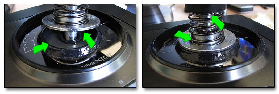

    A joyoknál problémát jelent részint az elmozduláskor fellépő ellenállás, részint a középhelyzet érzetének megjelenítése. Az igazihoz leginkább hasonlító megoldás persze a boton tapasztalható erőket helyzetfüggően megjelenítő dinamikus műterhelés, amit force feedbacknek neveznek a - repülő és autó - szimulátoros gyakorlatban. Valamilyen számomra érthetetlen okból fakadóan ma nincs komolyan vehető, valósághű repülésvezérlő force feedback mechanikával.
    A joyok általában különféle rugókat tartalmazó mechanikával jelenítik meg az ellenállást és a középhelyzet érzetét.
    Talán a Saitek hozta be a tányérosként emlegetett elrendezést, ahol a mozgatható markolat az alapzatban egy gömbcsuklóban végződik, felette pedig a markolat alatt, annak a szárán egy nagy átmérőjű rugó nyom egy kúpos kialakítású tányért a fix alap gyűrű alakú pereméhez. Mindez a gyakorlatban:
    https://youtu.be/UkEcbOSus8E?t=76
    Amikor az ilyen kialakítású bot a mozgatás során teljesen függőleges helyzetbe kerül - a tányér teljesen felfekszik a gyűrű alakú peremre - csattan egyet és megszűnik a boton az erőhatás, a függőleges helyzetből továbbmozdításhoz pedig pillanatszerűen kicsit nagyobb erő kell. Ahhoz tudnám hasonlítani, mintha az autó kormánya az egyenes helyzethez közeledve egyenesbe akarna állni, aztán ebből kimozdításhoz nagyobb erő kellene, mint amivel azután tovább lehetne tekerni.
    Egyeseket zavar - én ezek közé tartozom - másikat nem. De természetesen mint minden, a tervezett céljának alapvetően megfelelő eszköznél, itt is az eszközt használó ügyessége a legfontosabb tényező.

    Hát igen, a tányéros megoldás gáz. Kikopik azt mehet a levesbe mert elkezd akadozva járni az egész. Ugyanilyen a Thrustmaster Hotas-X is. Csak ott még a mikrokapcsolók is hamar elmennek borér'. 2-3 év azt annyi. Az enyémen a gázkar egyik gombjának a panelje nem volt rögzítve a gázkar falához. Egyszerűen hiányzott a rögzítőcsavar. Emiatt egy idő után beesett a gomb, persze akkor már lejárt a garija. Szedhettem szét. Aztán legyűrődött a botkormány aljáról a takarógumi ott meg bement a por, persze rá a szilikonzsírra...Szétszedés megint. Katasztrófa az egész. Ha valakinek szüksége lenne rá, van egy jó pár makrós fotóm a Hotas-X belsejéről, szóljatok aztán felrakom.

    A tányéros megoldást a saitek alkalmazza előszeretettel mert egyszerű, de egy fos, ahogy Leon úr is mondja. Nem lehet vele nagyon precízen, kicsit mozdítva a botot repülni. A joy alján lévő tányér+rugó tartja középen a botot ha megnézed a képen nagyjából látszik.

    Az x-52, x-55 rugós-tányéros megoldása egy SZARKUPAC!
