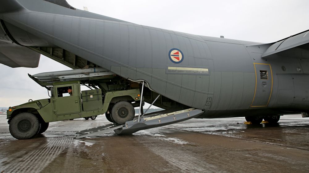

    #75304
    A Raytheon benne volt a HUMRAAM / CLAWS és a NASAMS projektben is, szóval annyira nem meglepő. Gondolom méret vagy tömeg okból csökkentették le az indítóállványt 5/6 rakétásról 4 rakétásra, de amúgy a kettő indító járműve nagyon hasonló:
    Korai HUMRAAM koncepció, AIM-120B, AIM-9(X?) és FIM-92 rakétákkal
    HUMRAAM/CLAWS 4db AIM-120B-vel és két AIM-9X-el
    HUMRAAM 5 rakétás indítóval, a NASAMS 3-nál látott antennákkal
    NASAMS 3 makett
    Utoljára szerkesztette: [NST]Cifu, 2016.06.17. 10:22:38

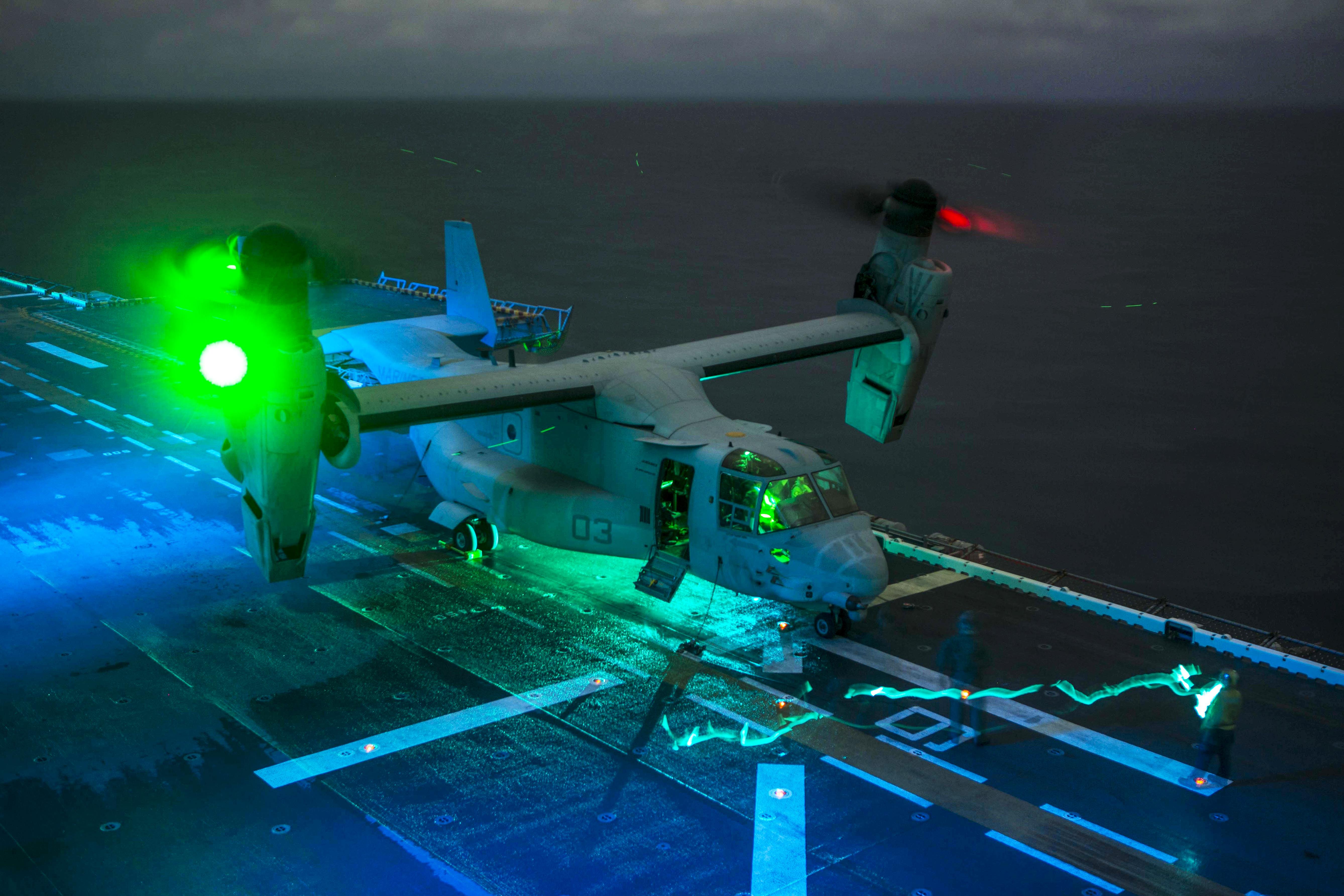

  • [NST]Cifu
    #75303
    Képz (Ximix szabin van? :) ):
    Fekete Mi-28NE, mielőtt leszállítják az Iraki hadseregnek, Irak összesen 30db orosz harci helikoptert vásárolt
    MV-22 az USS Wasp fedélzetén, éjszakai művelet közben

    Egyébként ha már NASAMS. A NASAMS 3 jövőre áll majd hadrendbe, a lényege, hogy C-130J szinten légi szállítható legyen, vagyis HMMWV szintű járművekre telepítik át az egészet...
  • [NST]Cifu
    #75300
    A NASAMS koncepciója szerint "dual-use", vagyis kettős célú rakétákra épít. Vagyis olyanokra, amelyek az adott ország légvédelmében is megtalálhatóak, hiszen a rendszer legdrágább elemei a teljesen feltöltött rakétaindítók. Mivel a Meteor még csak most állt rendszerbe, és egyik per pillanat a NASAMS-ot használó ország sem alkalmazza a Meteort, így a kereslet-kínálat per pillanat még nem találkozott. A Raytheon látja a problémát és a veszélyt, ezért dolgozik az AMRAAM-ER-n, ami elviekben nem azonos az AIM-120D-vel. Ezzel vágna alá a Meteor-NASAMS integrációnak.
    A NASAMS ugyanakor nyílt rendszer, így már eddig is tervben volt az Iris-T-SL és SLM integrációja, vagyis lesz hozzá választható IR önirányítású rakéta is. De szóba került az ESSM is, ez dettó dual-use, már amennyiben az adott ország haditengerészeténél rendszerben van az ESSM. Szóval a NASAMS roppant jól áll e téren. Itt azonban megint a lent már említett probléma áll fent - a NASAMS-hoz per pillanat nincs integrálva közvetlenül hosszú távú felderítő radar. Természetesen külső forrásból kaphat céladatokat, de a saját radarjai nem a Meteor hatótávjához mértek. Vagyis nincs radar vagy bármilyen más érzékelője, amely kellően nagy távolságból képes a célt érzékelni, és a rakétát rávezetni. Mert azért a Meteor radarja nem elég érzékeny ahhoz, hogy 50-60-70 vagy még több km-ről befogja a célt...
