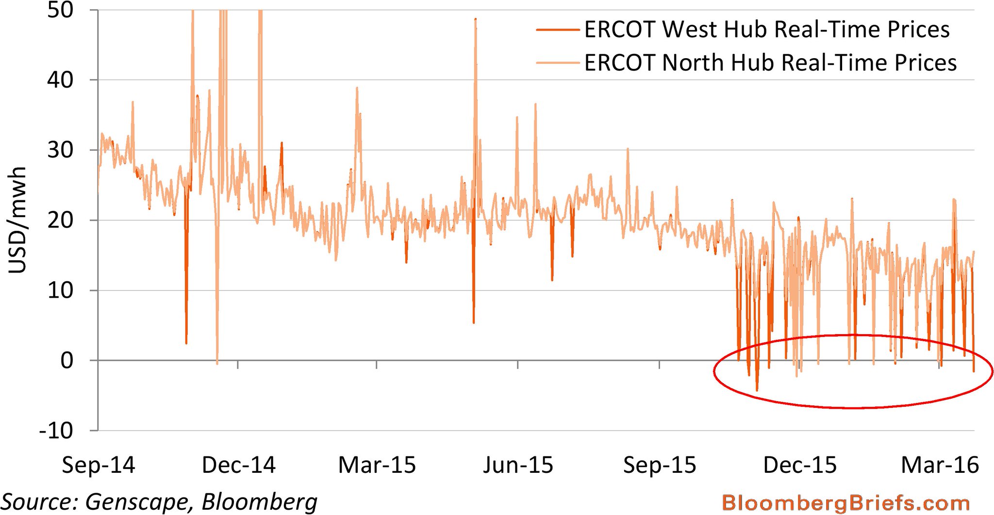

Látom nem érted meg. Ez a negatív áramár pont javítja, mert az atomerőművet nem tudod lekapcslni. Meg nem termelt áramért kap pénzt az összes többi szereplő, mikor a nap és szél készül már a blackout előidézni.
Olyan szinten értetlen, buta vagy, hogy arra szavak nincsenek. 2x2 = 4 nem megy, de vektoralgebráról akarsz vitázni. Röhejes...
#247
"többi erőmű kikapcsolása mellett sem lehet eladni, ezért nulla áron megy el a villany"
Igen, ez kb. így van, de az okoktól függetlenül az ár negatív lesz. Boncolgathatod/minősíttetheted az okokat de ettől ez a tényállás(egyre inkább ez lesz), nem is mondtam mást. És szükségszerű következmény hogy ez rombolja az atomerőműved megtérülési mutatóit.
Kicsit hasonló mint a hipermarket pékségben zárás környékén az egyet fizet kettőt kap, az alapanyag ára sem feltétlenül jön vissza nekik, de egyébként meg kukázni kellene, a konkurens pékség meg anyázik, a túlkínálat ezzel jár.

Csak nem érted, hogy mi jelent a negatív ár te balfasz...
molnibalage83
#243
A negatív piaci ár az jelenti te, ogy építettél egy erőművet és pont azért, mert még a többi erőmű kikapcsolása mellett sem lehet eladni, ezért nulla áron megy el a villany, sőt, a TEREMELŐ fizet azért, hogy expotráltja azt, amire pillanatnyilag nincs szükség, te nagyon balfaszhülye. Tehát kibaszott drágán felhúztál erőművet és te fizetsz, hogy átvegyék a kurvadrága áramodat.
Erről beszélek, te és a hozzád hasonló primitív állatok még azt sem fogják fel, hogy milyen súlyos rendszerszintű problémát jelez ez. Ez már akkor van, mikor a blackoutot próbálják elkerülni. A hálózat torzítást képzeld el ekkor, meg azt, hogy a rendszerirányítás mit izzad ilyenkor.

Persze ilyenkor illene beismerned hogy tévedés volt ökörségnek minősíteni a negatív árakat, de ezt sem várom el Tőled.

HSz-odban egy ilyen volt "Jajaja negatív az ár 😄"
Várom a konkrét cáfolatod miszerint a grafikon hibás és nem alakult ki a piacon negatív ár (a személyeskedésre felesleges ennyi energiát pazarolnod)

"megújuló energia akár negatív piaci árat is eredményezhet. "
Na az ilyen ökörségeket honnan veszed nem tudom. Statisztikában olvastad mi? 😄 ÁÁÁ nehogy belegondolj, hogy az infrastruktúra üzemeltetése drágább, mint a hagyományos erőműveknél.... 😄 Jajaja negatív az ár 😄
