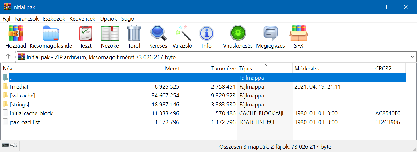

  • Jóózsf István #3746
    Biztos, hogy a TC cseszi el!!!
    Tegyél fel egy winrart. Én is a TC-ből nyitom meg, de be van állítva, hogy ezt a típusú fájlt a winrar nyissa meg.
    Imígyen
    Ja várjál! A játék UGYE nem fut közben????!?!?!?

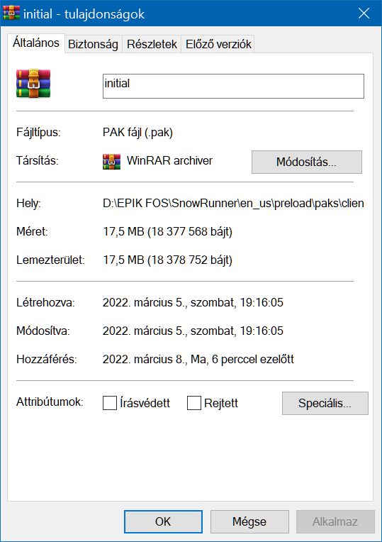

    Mármint a TC-vel tudok belépni az initial.pak-ba (mivel ott vannak a tömörítő programok) Majd az xml fájl szerkesztése jobb klikk után. Ekkor megkérdezi :A kiválasztott fájlt csomagoljam ki a TMP mappába, majd szerkeszted? IGEN Ezután átírom 2.9-re ahogy te is és mentés majd bezárás. Ezután kiírja h az xml fájl megváltozott, és h az initial.pakot újracsomagolod? IGEN Ezután viszont eltűnik a gumi az ankról.
  • Jóózsf István #3742
    Totálkommanderben?
    A szerkesztőben módosítod. Ott mentesz. (Én ilyenkor még nem zárom be, mert sosem lehet tudni...) Leteszem tálcára.
    A WinRAR szól, hogy megváltozott a fájl és újra csomagolod-e? De ez csak részlet kérdés.
    A legfontosabb, hogy csak és kizárólag az értéket módosítsd. Tehát ami nálam 2.9 És az is fontos, hogy a két számjegy között PONT legyen!!!
  • Phara
    #3741
    Asszem igen, de holnap megnézem.Aztán bezárom az ablakot majd mentés és Ok a tömörítésre a total commanderben.
