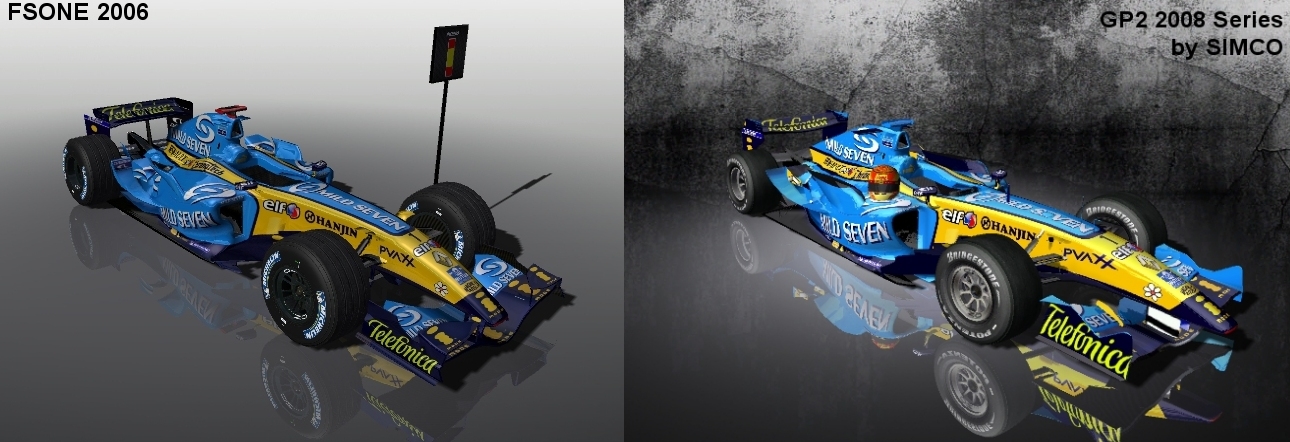

Mondjuk azt kellene bizonyitani hogy õk akik másokat tolvajlással vádolnak meg #44270 Alex irása alapján õk voltak a fõ tolvajok egykoron..

El kellene küldeni az rFC-nek, hogy a képen van 2% egyezés, keressétek meg...

Szerintem ezt nem kell tovább magyaráznom. Írtak, hogy törlését kérik a modnak. Ha ezt megteszi az RFC vagy akármi is legyen utána a neve, akkor írni fogok nekik, és egyenesen az ISI-nek is. Fõlleg az ISI támogatását kérem majd, hisz nem kis érdemünk van abban, hogy az rFactor egyre népszerûbb, de így lassan ellehetetlenedig a munkánk.
Ez szerintem elég bizonyíték:

Az a 2% mas a skin: D De az is max azért, mert talán arra van külön alap minden mérettel minden szarral együtt?: D

Hát ezek hülyék... 2% LOL...
Nem tudom mit lehetne tenni, de ez már kezd sok lenni, Sompir és a F1RFT modok után már a SIMCO-t is be akarják feketíteni?

No most aki életében modellezett akár csak egy kockát is, az tudhatja. hogy még ha texturázva, shaderezve szemre teljesen ugyanúgy néz ki, még akkor is lehet totál más szerkezetû a modell !
Minimum wire kép kellene ha már ilyen képekkel izmoskodnak ....
De a 2% (?!) külömbség az már tényleg nem semmi ...:D

kíváncsi leszek az F2 modellt vajon honnan loptuk.
Én úgy tudom, hogy minden bíróságon a vádlónak kell bizonyítani, én nekem nem kell semmit. Képtelenség, hogy akár egy alkatrész is azonos a két kocsin. Én raktam össze. Sompir modellezte, így ahogy én a rajzokat adtam.

nem is hasonlítanak, csak a skinben

WTF?!?
"a model mindössze 98% tér el" - vagyis 2%-ban hasonlitra, 4 kereke van, 1 uleses, hatul van a motor... es ennyi;)

És a "bizonyíték"
Kérném, ha olyan olvassa, akinek bármilyen komolyabb kapcsolata van az RFC vagy az ISI felé, adja meg nekem, mert ez már nagyon durva. Ez lényegében egy Mafia.

FSone levele hozzám.
"Tudomásunkra jutott, hogy a SIMCo GP2 2008-as modban az FSONE 2006 Renault model van. Megnéztük, a model mindössze 98% tér el, arra jutottunk, hogy a hír igaz. Mivel Sompir a modellezõ, aki a F1RFT 2008-ba is lopta a modelleket az FSONE2006-ba, ez még valószínûbb. Ezek miatt a SIMCo-nak kommunikálnia kell, hogy a GP2 2008-as model az FSONE tulajdona.
Ha 3 napon belül nem kapunk választ, jelezni fogjuk az rFactorCentral felé, hogy a mod illegális, és kerüljön törlésre, hisz engedély nélkül lett készítve, csakúgy mint az F1RFT2008".
Kommentáljam? Hihetetlen.
A model a Dallara kézikönyv alapján készült, kb 8. - 10. módosításon esett át a kezdeti fázisoktól, végig a Supernova és Campos mérnökeinek segítségével.
