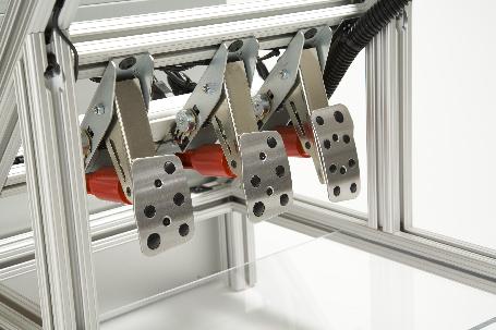

Hat ezen erdemes elgondolkodni, mert en ugy akarom most kialakitani a Frex cockpitot hogy a valtot tudjam gond nelkul rakocsgatni H le az ulles melle, es sekvencialis fel a kormany melle - mert hogy mindig a helyen legyen ahol annak lennie kell autotol fuggoen. De ha csinalnak egy BMW-sset akkor nem kellene rakocsgatnom a G25 valtot, stabilan lenne mindketto a helyen.

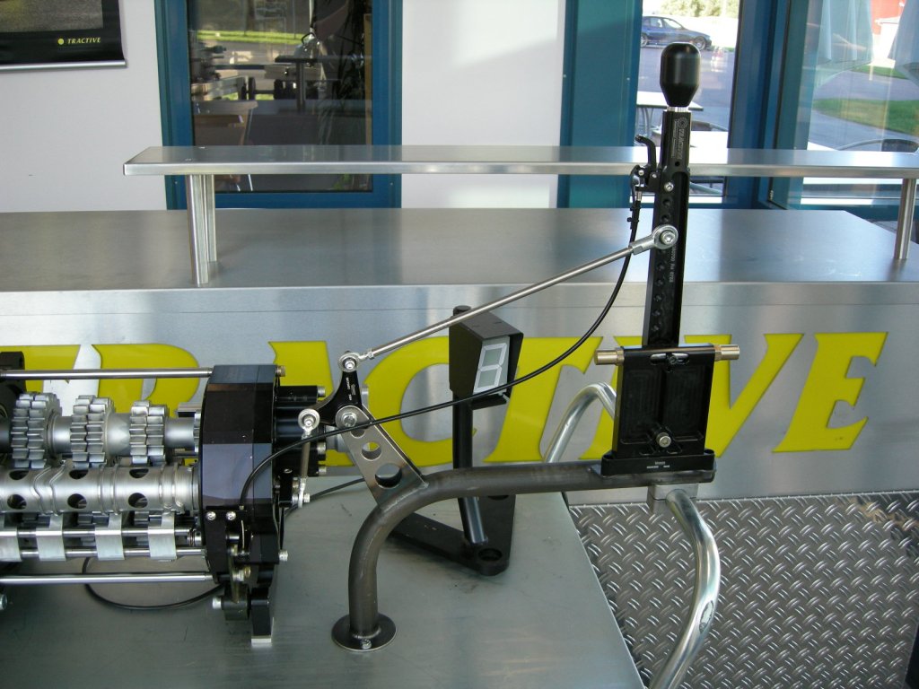

Talán az egyik leglcsóbb, cserébe igen sokat kibíró szekvenciális váltó megoldás (állítja a készítõ).
E-bayen 10 € egy "Steptronic" BMW automata váltó, állítólag azért olcsó, mert sosem megy tönkre, és nincs rá kereslet.
Levágta a gyári vezetékeket, ami nem kellett, a maradékot bekötötte az USB paneljére, felszerelte és kész is 😄
A legdrágább állítólag a váltógomb volt 😊

Az "L" 30x30mm, szelesseg illetve hoszusag (ahogy nezzuk) 26mm (de az lehet 24 es 30 kozott), es a vastagsag 3mm. (ezeket tudom mar fejbol), de a lyukak helyet most nemtudom lemerni mert munkaba vagyok, de M6-os csavarnak valok, ugyhogy a lyukak atmeroje lehet 6.2mm es 7.5mm kozott. Ha valahol latnal olyat, biztos szolj kerlek. Ez a legfontossab ami kell, ami miatt most all az egesz munka.
