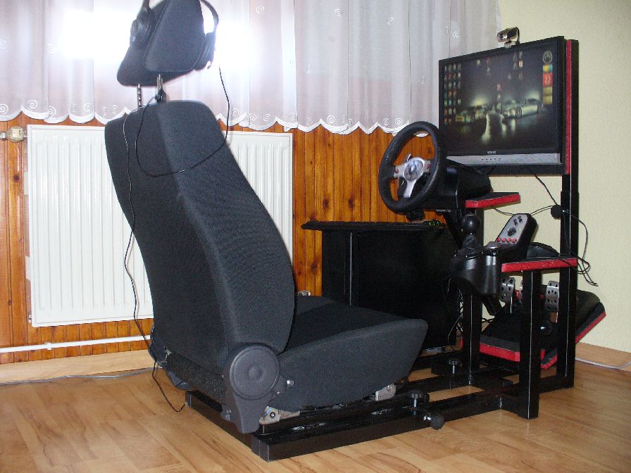

Nyugi! Igertem rbal-nak is hogy lesznek fotok, csak turelem. Ha ez a SG olyan gagyi hogy nemenged 24kB-nal nagyobb kepet felnyomni (ami max ugy 120x120 pixel 8bites GIF), akkor majd ha lesz idom meg kell oldanom valahogy valahova felrakni a kepeket es onnan linkelni.
A turelem rozsat terem.....
En mar 4 hete turelmessen hajszolom az alkatreszeket, de vegre mar megvannak, most vastagon melozok rajta, azert nincs skypemse, mert nemulok a PCnel. A balkonon barkacsolok.
Meg a Kill Switch felfogatohoz kell hoszabb csavarokat szereznem es a havertol a cegbe meg szerezni 150mm hoszu "L" profilt, mert a kezifeket anelkul nemtom felfogatni. De a haver csak szerdan lesz bent a cegbe. Szoval addig csinalom a tobbit, van mit...
Game Controller: Frex GP Motion cockpit with analog Handbrake + Logitech G25 900° with Shifter and Clutch and LoadCell Brake + TrackIR 4 + Dashboard + Outgauge/Tachometer

Hello rbal, udvozollek, jo hogy viszatertel. Azok a hoszu egyenes sunik sok tuskevel azok mik? A tobbi vilagos. Szabin voltal? Egy ideig nemlattalak itt...
Na gyerekek, hurrrraaaaaa <#taps><#eljen><#vigyor2> A SimConMETER fent van a helyen ahol lennie kell. Meg jobb mint elterveztem, ugyanis nem kell alaja faragnom szivacsokbol olyan format hogy paszoljon a G25 kormanyhaz profiljara. Szivacs torolve. Nagyon popec! Vegre van egy komplet tachometerem a G25-on. A derekam majd le szakad má ahogy tergyelve furtam a balkonon. De mikor gorbitettem a 3mm vastag ALU szalagokat kb 160 fokba, jol meg kellett kalapalnom hogy egy picit gorbuljon. A szomszedok is kijottek, hogy dol a haz, vagy mi van...
De csucs, kezd alakulni.
Mar csak a dashboard button panel tartojat kell "L" profilbol elkeszitenem <#fejvakaras>, asztan kezifek felfogatas, es RACE <#vigyor2>
