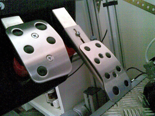

"A pedalhoz: ha potit hasznalsz, jo megoldas lehet egy gyengebb rugo a masik iranyba a potihoz, kikuszoboli a lotyogest."
Ezt dolgot megjegyeztem igaz ki.asztál velem mert rajzolhatom újra + mehetek megint rugót kunyerálni <#vigyor> Na mára nincs több kérdésem kösz mindent<#taps>

Ööö az nem úgy lesz ahogy a rajzon van. A rúd ami tolja össze a rugót meg a potméter rúdja 1 csavarhoz lesz rögzítve. A képen azért nem tudtam ábrázolni mert akkor takarták volna egymást 3d-be meg sajna még nem tudok rajzolni igaz azt se tudom hol kell beállítani lehet leszedek egy másik progit csak nem tudom hogy mit érdemes<#vigyor>

A poti kicsit hátrábbról induljon, hogy középen ahol fontos, inkább hasonlítson lineárisra a fékezés.
A rúd ami a rugót tolja össze, meg lógjon át a támasztóvason 😄
