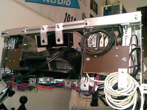

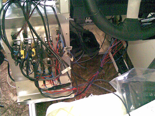

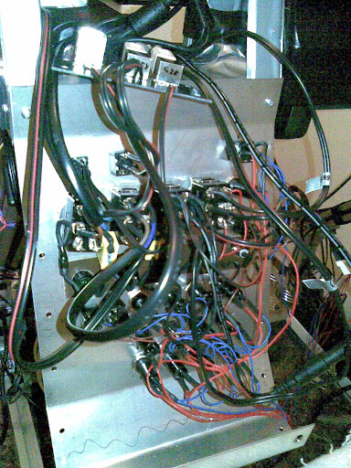

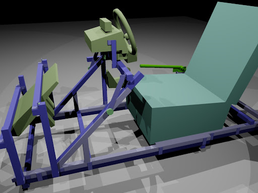

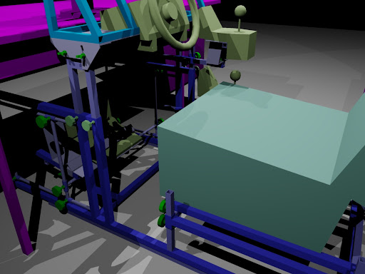

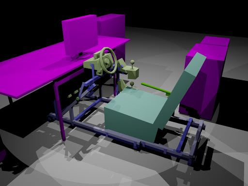

En ilyenre a Leo Bodnartol rendeltem elektronikat 26 Euroert. Rafer 36 gomb meg 8 potmeter. De ha te csak 1 potmetert akarsz hasznalni mint extra pedalra. Akkor csinald ugy ahogy annak idejen en a kezifekkel. Megvettem a legolcsobb Genius USB joystickot, es az idealis, boven megteszi. 3 potmeter es 4 gomb van rajta, meg mini dashboardot is csinaltam belole a kimaratt gombokbol. A joy nem volt tobb 7 Euronal. Egyszeru es nagyszeru.
A JOY ott van az asztalon, a kezifek a helyen ahol lennie kell, es a mini dashboard a kormany mellet, a kezifek es a mini dashboard is kabellel konektoron keresztul a joy-ra kotve. Egyszeru mint a pofon es olcso. Es meg a joy-t se furkaltam szerte. A konektorok kabelen lognak belole ahova csatlakoztatom a kabel masik felet, s igy akarmikor viszatudom allitani a joy-t eredeti allapotba.
