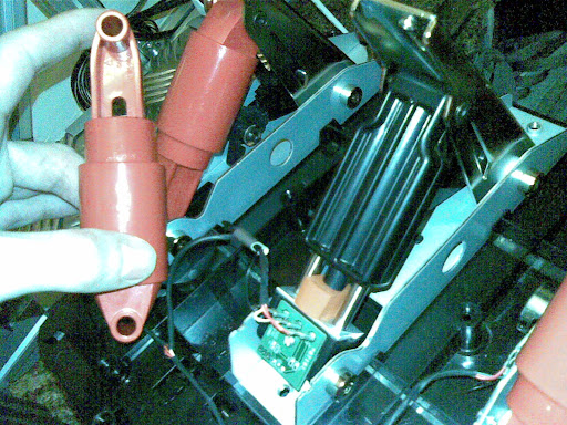

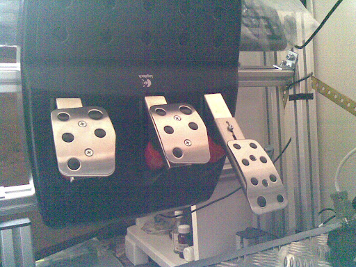

mabocockpit
#4759
A váltóm elektronikáját (gamepad) használtam fel. Még pont három analog vezérlõ szabad volt.

#4757
Megérte vele dolgozni.
mabocockpit
#4756
Köszi.
Nekem király is! 😄
A momo után furcsa, kuplunggal akarok fékezni. 😄
A fék egy kicsit kemény, vagyis olyan mint az autóban.A gázpedál rugóját egy picit keményebbre kell cserélnem.

semmi
mabocockpit
#4752
Elkészültek a képek is.
pedál1
pedál2
pedál3
pedál4

mabocockpit
#4742
Végre mûködnek a pedálok Dxtweak 2-vel elég jól sikerült kalibrálni.
Szerencsére áttétel sem kellet.Majd teszek fel képeket.
