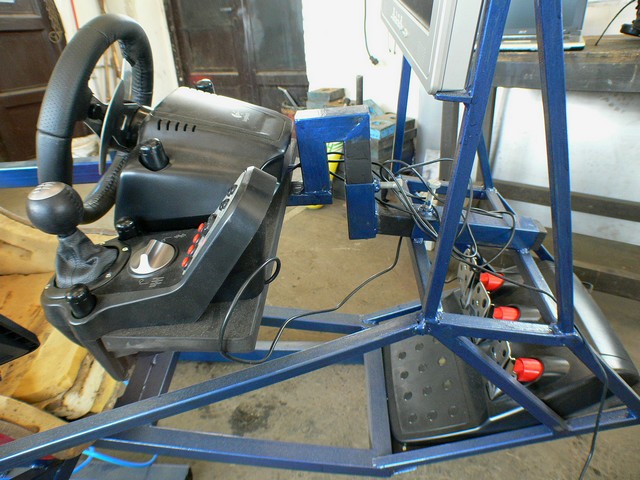

Nincs azzal a pedáltartóval semmi gond, meg ráadásul fa, átfúrod, és csavar mehet bele, nem is fog mocorogni.

A felfogatás meg az alján található 2db M6os csavarhellyel erõsíthetõ 😄, szerintem hatlapfejû megteszi, nem kell imbusz 😄
De ha a mûanyag tartót tökösen meghúzod, talán az is elég, csak vigyázz az asztalra.

Tervem sajna nincs, de akkor még tapasztalatlanul olyat készítettem, amin nem lehet állítani. Közel is került a pedál.
Anyagárban ~15k, plusz hegesztés.(lehetõségeidhez képest)

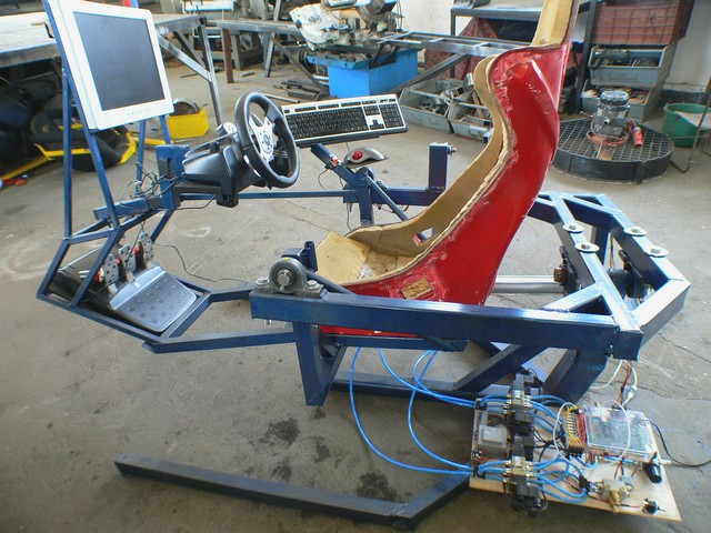

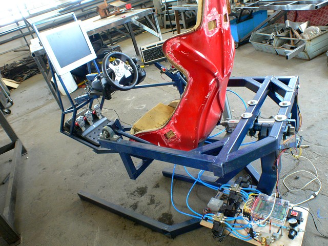

A cockpit 1.0-dat mennyibe került elkészíteni? Valamint vannak valami terveid róla (pontos méretek, meg, hogy mit, hogy kell megcsinálni) Vagy lehet ilyeneket a neten találni? Vagy érdemesebb 30k-ért egy Mabo Cockpitet venni? Mi a véleményed errõl?
Forza Ferrari
#5512
Hát elõszöris ez még odébb lesz😊 Jövõ nyár a cél miután hazamentem hogy építek magamnak egy profi cockpitet az eddigi tapasztalatokból. A tervek szépen lassan készülnek váltó terv majdnem készvan (elég komplex szerkezet, még pár finomítás/ módosítás hátra van meg 1-2 dolgot még meg kell benne oldani de az alap elképzelés megvan ezekre is), pedálon is dolgoztam már és a motion platformon is (nem emlékszem talán ide is tettem be videót vagy csak elküldtem pár embernek msnen). A kormányon még majd gondolkozom, eddig a frex megoldása tetszik legjobban de lehet hogy változtatok. Egyelõre nincs idõm ezzel foglalkozni igazából a suliban van épp elég futó dolog, elsõsorban a project munkám, viszont ez valamilyen szinten még kapcsolódik is. Léptetõmotor controllert tervezek, és azon is gondolkodtam már hogy a visszacsatolás léptetõmotor vagy brushless motor lesz. Mindenesetre még nyárig sok idõ van addigra remélhetõen elkészülnek a tervek és indulhat a munka. Elektronika meg hát Pointer tudja mióta ígérem de sos lett kész, nem tudom kész lesz-e valaha😄 le kéne szokni errõl a lustaságról mert látom van rá igény de az a 'baj' mindig új dolgokon töröm a fejem és onnantól kezdve amit már megvalósítottam annyira nem tud lekötni. Igazából panelterv megvan valahol csak addig nem jutottam el hogy legyártassam.
