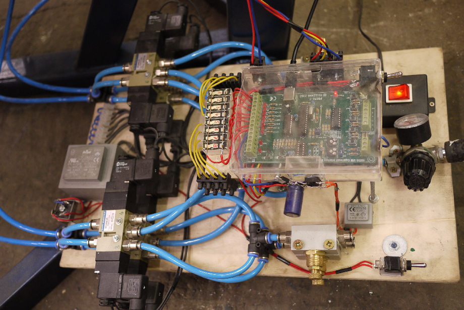

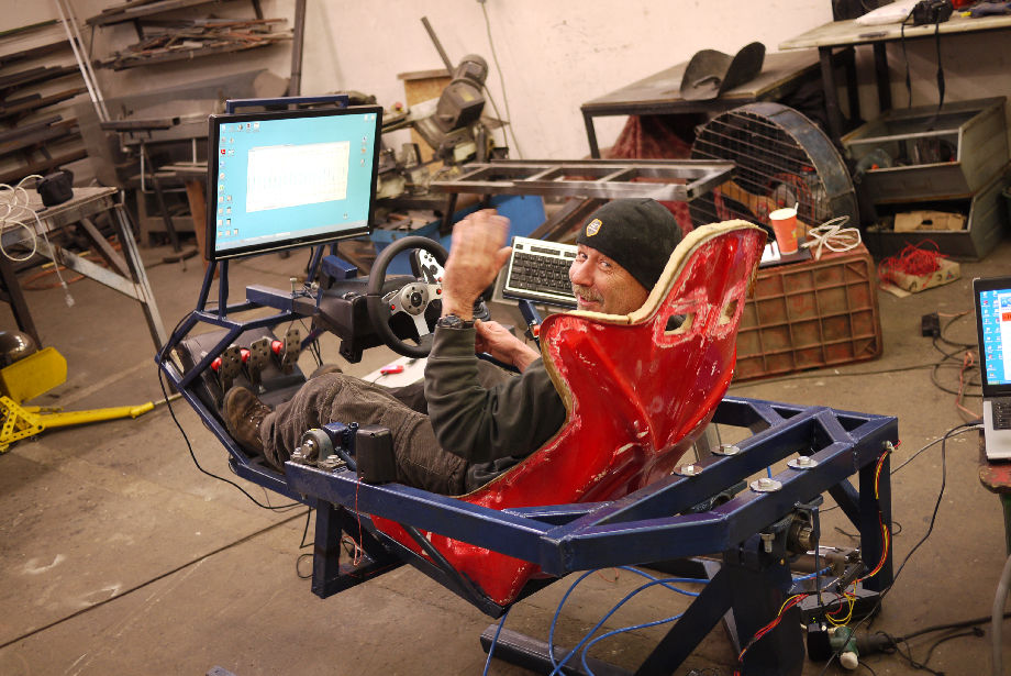

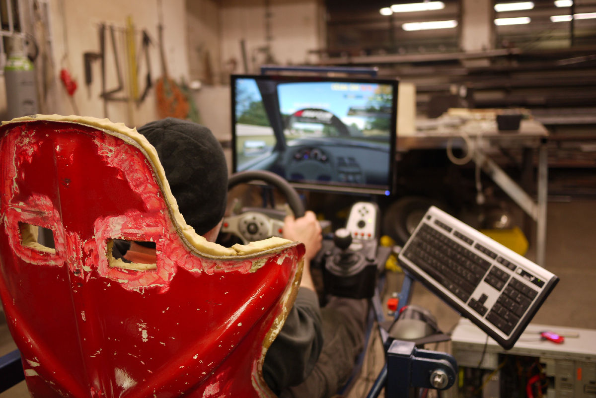

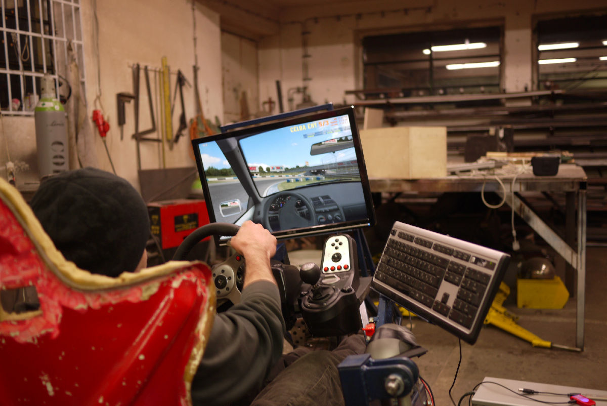

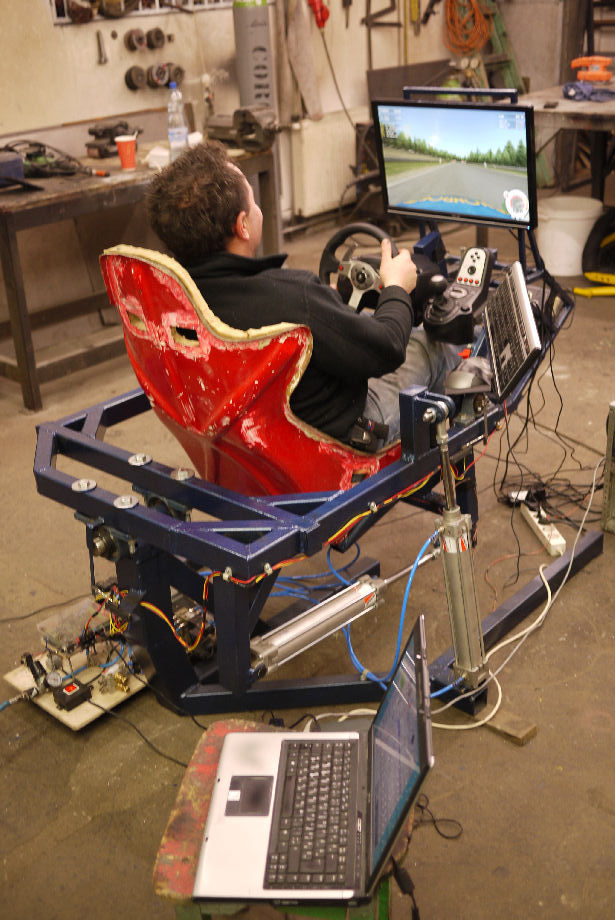

<#wow1> Azert nem viszik neha tulzasba? <#smile>
Itt a kis android (a Star Warsbol) vigyaz a cockpitre ha nemjatszik vele senki? <#smile>

Áhhh, nem vagyunk neki konkurencia 😄
3 éve van neki meg a haverjainak olyan cucca, amit még most sem tudok elképzelni hogy oldanék meg 😄 kijelzõ, mûszerfal, stb...
