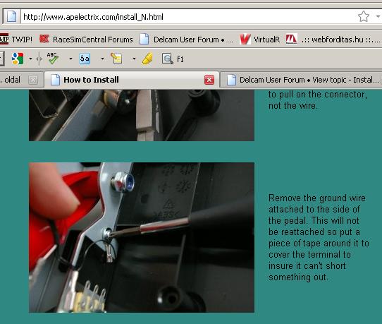

Ja az a drot az meg a test, de aszem az galibaz a loadcellnek. ugyhogy azt lelehet kotni (a poti mar nincs hasznalva), be kell izolalni, es valahova ott eldugni hogy negalibazzon semminek.

Ugy kell neki lenni, nemtom miert kell megfordulnia, de az rendben van. Irja a weben is ha megnezed itt.
NOTE: If you notice the axis is reversed in your sim, you can reverse the axis in the Logitech Profiler.
Nem gond, egyszeru dolog. Teszed hogy INVERT a szimuba/jatekba es kesz. Rendesseb proginak kellene tudni olyat, ha nemtudna akkor meg a Logitech Profilerba es akkor a game mar forditva ill rendessen kapja.
Probald ki. Aztan írj.
Game Controller: Frex GP Motion cockpit with analog Handbrake + Logitech G25 900° with Shifter and Clutch and LoadCell Brake + TrackIR 4 + Dashboard + Outgauge/Tachometer

Megjött az Apex cucc nekem is ,be is szereltem de játékban fordítva mûködik.
Ha nyomom akkor nem fékez,ha pedig nem nyomom akkor fékez.
Mi lehet a gond?
Elvileg a pedáltartón is volt egy fekete kábel,azt rajta hagytam,csak állítottam hogy rá tudjam tolni a scatit a cuccra.
Lehet azért nem jó?
Amikor eszközökben állítom ott jól mûködik.
