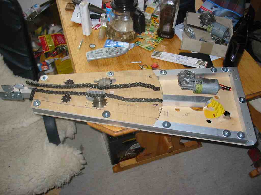

#6323
SKACOK!
HELLP!
Hol lehetne venni fogaskerék párt ? 4-6mm tengelyre kéne, ~1:16os áttétel, egy 10 fordulatú potit megtekerni, amíg az ablaktörlõ motor csak felet mozog.
Modellezõ boltba nincs.
Legó kotyog.

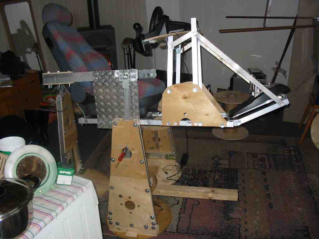

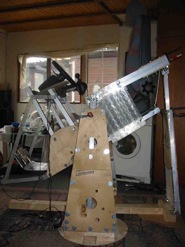

#6298
Na, most még reggeli elõtt megszülöm a választ 😊

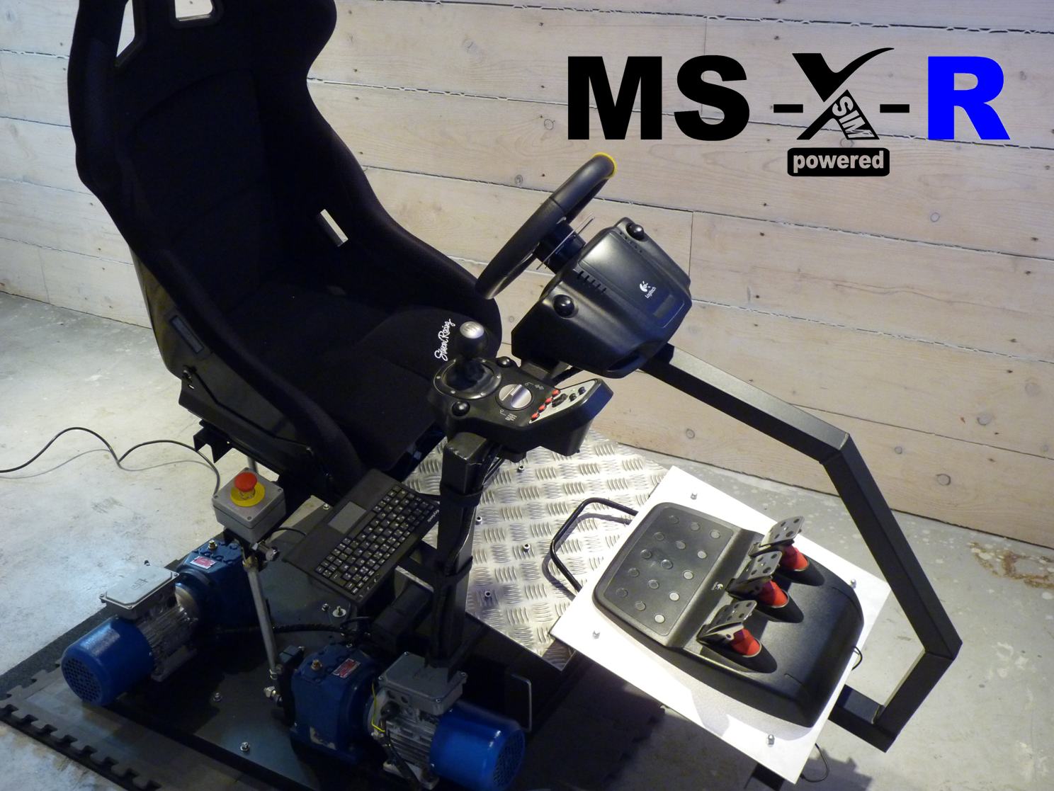

Igen, a fõ részek így néznek ki, ahogy írtad, az USB-s elektronikához még a két állapot visszajelzõ poti, a fojtószelepek, illetve a drága vezérlõszelepek, konkréten négy darab.
Igazából volt már rá próbálkozás, hogy konzolhoz kapcsolják, de ha jól emlékszem, csak annyi történt, hogy egy konzolra kötött kormány ffb reakcióiból szedték ki valahogy az infót. Tehát konkrétan az autót érõ gyorsuláshoz nem volt köze.
Rajzom autocad vagy powershape formában érhetõ el, itt a kezdõlap alján.
Ha a másodikon ezt érted, akkor az jóval kisebb mozgásokra képes csak, igazából még a végleges befejezéséhez kellene két ~10cm úttal rendelkezõ munkahenger. Mert inkább a gyors, és apró mozgásokra lenne kihegyezve.
Videó van róla a tulajánál, de még lenne mint mondtam, kéne vele dolgozni.

Engem a pneumatikus mozgatásos teljes keretet megmozdító verzió érdekelne.
Ha jól látom a legfõbb részei a kompresszor (min 6 bar-os) az Usb-s vezérlõ + a 2 munkahenger, csövek ?
Meg egy rakás vasanyag meg az ülés+ vezérlõ szoftver( x-sim)?
+ az egészet ugye vezérli egy számítógép.
Légyszíves írd már le mit hagytam ki a fõbb részek közül.
Esetleg Ps3 -al mûködhet a rendszer? Gran Turismo 5 ?
Akkor ezeket a kérdéseket felrakom az sg-re is.
Egy pontos mértetekkel ellátott rajzott tudsz nekem küldeni a vázról?
A második verzió azért eléggé különbözik a tiédtõl az is teljesen hasonló mozgásokra képes? (nincs mozgásban videó róla)?
