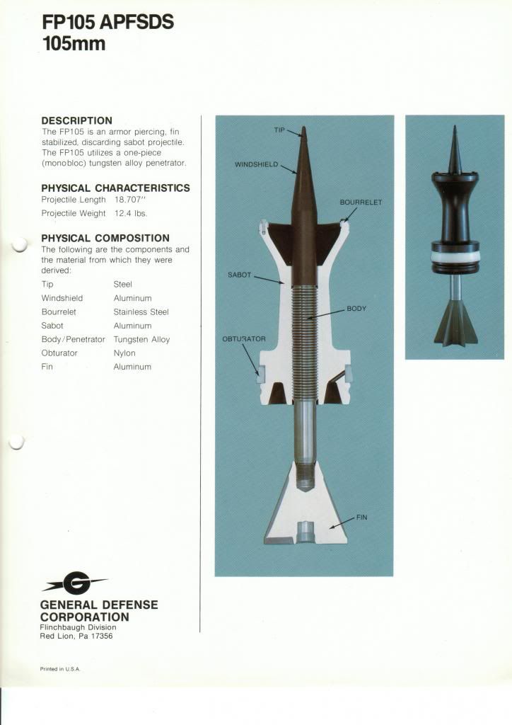

@YukapoppSimon: Én megkérdõjelezném a Janáj videójának aláírását, mert nem látom a levállóköpenyt. Szerintem ez egy teljes ûrméretû HE lõszer, sima csövû ágyúból. Hogy lassan forog, normális egy szárny-stabilizált lõszernél is, de még így is sokkal lassabban forog, mint egy forgás-stabilizált.
@Janáj: Pont, hogy a forgató irányú mozgást akarják elkerülni, ezért kellenek a lamellák, a lamella szerû kiképzés a hosszirányú erõket át tudja adni, ellenben e forgási irányú erõket nem annyira (hacsak nem szorosan érintkeznek, de szerintem ott van valamiféle kenõanyag).
A cél pont az, hogy ne forogjon olyan gyorsan a nyíllövedék teste, mint amit a huzagolt csõ elviekben indokolna.
@Fonak: Ne keverjük az APFSDS és a HEAT lövedékeket. A HEAT-nél tényleg probléma a forgás irányú mozgás, de itt APFSDS lõszerekrõl beszélünk. Itt a cél az, hogy a lövedéktest forgását valamennyire csökkentsék, mivel a stabilizálását nem a huzagolás által megadott forgás, hanem a lövedék végén lévõ szárnyak végzik.

Épp ellenkezõleg értette, hogy nem forgatja meg a tengely körül.
Az angol wiki itt összefoglalja, röviden magyarul: Ha a lövedék hossza több, mint az átmérõje hat-hétszerese, a huzagolás (azaz a forgásstabilizálás) kevésbé hatásos (itt van egy "citation needed", szóval volt aki megkérdõjelezte ezt az állítást). A kinetikai energia egy része a lõszer megpörgetésre pazarolódik el, így csökken az átütõereje és a lõtávolsága, másrészt a HEAT lövedékek hatékonyságát is lerontja, ha pörögnek (?). Ezért, ahogy Cifu írta, egy "csapágy" elválasztja a köpeny (sabot) forgását magától a lövedéktõl, "amennyire lehetséges" tehát feltételezem, valamennyire átadódik a forgás. Azt is írja, hogy huzagolást azonban az ilyen lövedékek jobban koptatják, ezért a löveg gyakoribb karbantartást igényel, ezért is akartak az angolok is áttírni a 120mm-es Rheinmetall lövegre a Challenger 2-nél (errõl azonban végül letettek, legalábbis ezt írják itt, hogy azért, mert az egybeszerelt lõszert csak akkor lehetne a Challengerben tárolni, ha kicserélnék a motort, gondolom kisebb helyigényûre).
Na szóval, nem tudom hogy a szárnyak úgy vannak-e kiképezve, hogy a lövedék forogjon, vagy csak stabilizálják mint egy nyílvesszõt vagy darts-nyilat 😊 (szerintem utóbbi, a pörgetés növeli a légellenállást, hamarabb lelassul), ez nem világos teljesen. Bár a 6-7x-es hossz emlegetése szerintem arra utal, hogy nem forgásstabilizáltak, legalábbis a KE szárnystabilizált nyíllövedékek nem.
#61542
"Ellenben a jelek szerint úgy van kiképezve a keményfém penerátor rúd és az azt körbeölelõ alumínium köpeny, hogy el tudjanak forogni egymáson, de a hosszirányú erõket átadja a köpeny a lövedéknek (ezért van az a sok lamella szerû kiképzés)"
Ezt írd le kérlek újra, nem tudom feldolgozni. A tengelye körül megforgatja a "nyílat" a külsõ héja? Mi értelme ennek? Erre vennek a szárnyak a végén, nem?

@Molnibalage: Igen, a sima csövû lövegbõl kilõtt lövedékek mind szárnystabosak. Itt vannak a 125mm-es gránátok (HE/HEAT/APFSDS), az elsõ kettõnél láthatóak a behajtott szárnyak.
@Fonak: APFSDS lõszer esetében általában valamiféle csapágyat (bearing) emlegetnek, de a képeken én nem látok ilyet:
Link1
Link2
Ellenben a jelek szerint úgy van kiképezve a keményfém penerátor rúd és az azt körbeölelõ alumínium köpeny, hogy el tudjanak forogni egymáson, de a hosszirányú erõket átadja a köpeny a lövedéknek (ezért van az a sok lamella szerû kiképzés).
