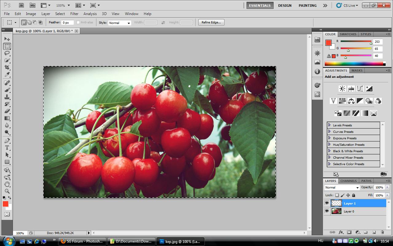

#14492
Na ezt kell egy új üres layer-re tenni 😄
nyomsz egy M-et és kézzel simán kijelölsz egy négyzetet találomra, vagy a menüsorban style alatt kiválsztod hogy fixed size és beírod a pixeleket (pl 800*600 a kéed és a keretet 10 pixelel bentebb akarod akkor 790*590 et jelölsz)
utána meg stroke ahogy már korábban is írták!
ennyi

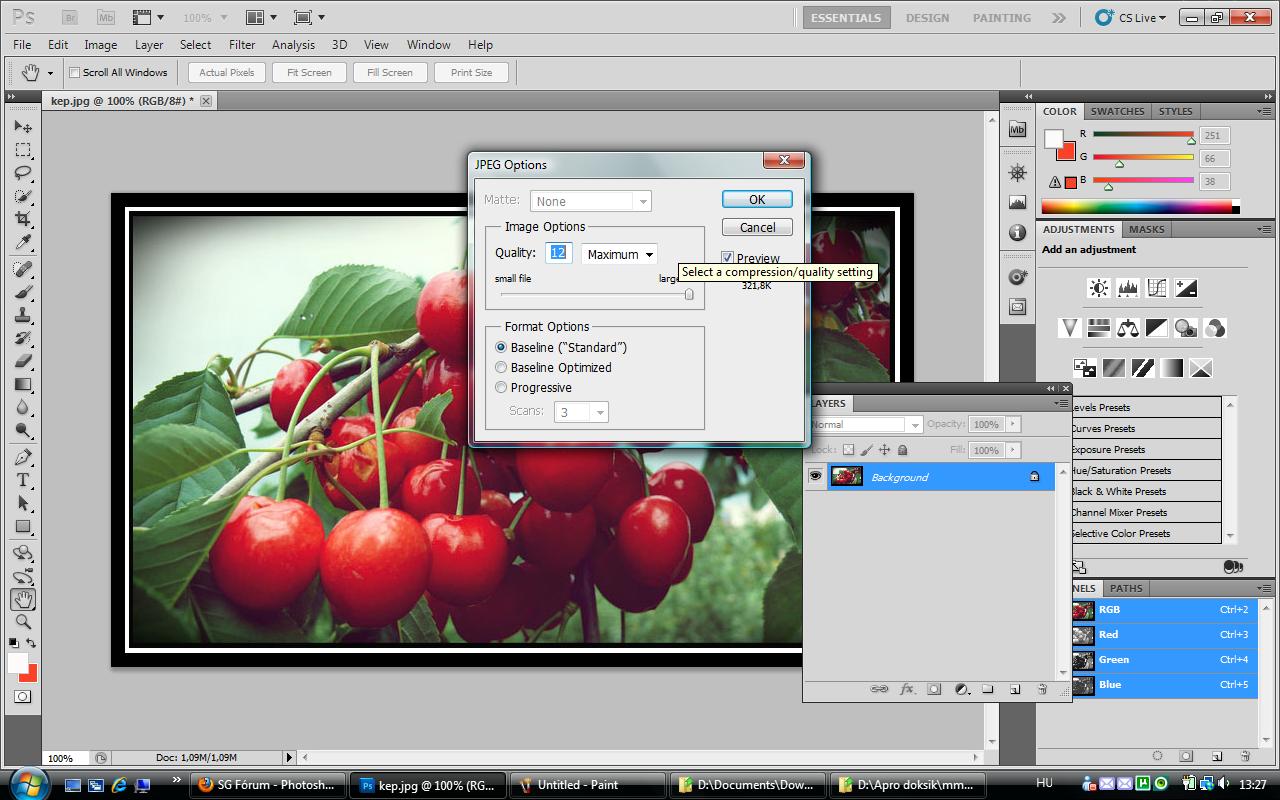

#14489
SZia !
köszi, ez a módszer is tetszik, de pixxel megoldása is szimpatikus.
Itt a te megoldásodnál a megnyitott kép layer-ét muszáj background-on hagyni, különben a Canvas-ban nem lehet a keret színét beállítani.
De sikerült ez a módszer is.
Amikor elmentem a képet, akkor érdemes maximum-ra tenni a minõséget?
minõség maximumon
ASTERIX és TALPRAESETT TOM képregényeket vásárolnék és ELADNÉK!

#14486
Hmm nem is gondoltam volna, h ekkora "probléma" kerekedik ki az egyszerû kérésedbõl...
A feladat roppant egyszerû, össz-vissz annyi a történet, h háromszor növeled a canvas size-t a megnyitott képeden. Röviden ennyi! <#papakacsint>
Részletesebben:
1. megnyitod a képed
2. megnyitod a canvas size panelt (alt+ctrl+c)
3. megadod a belsõ fekete keret méretét (0,3cm), a Relative opciót bekapcsolod, h 0,3-al növelje meg a képet és alul beállítod a keret színét (Black)
4. ismét alt+ctrl+c és megadod a fehér keret méretét (0,3cm), a Relative opciót bekapcsolod, h ismét 0,3-al növelje meg a képet és alul beállítod a keret színét (white)
5. ismét alt+ctrl+c és megadod a külsõ fekete keret méretét (1,5cm), a Relative opciót bekapcsolod, h most 1,5-el növelje meg a képet és alul beállítod a keret színét (black)
6. megkapod a kívánt keretet!
Nem kell semmi plussz layer, meg effect, meg tököm tudja, csak 3 canvas size és kész!
Remélem ismét tudtam újat mutatni!
<#papakacsint>
És mindez képen:
Jó gyakorlást! <#integet2>

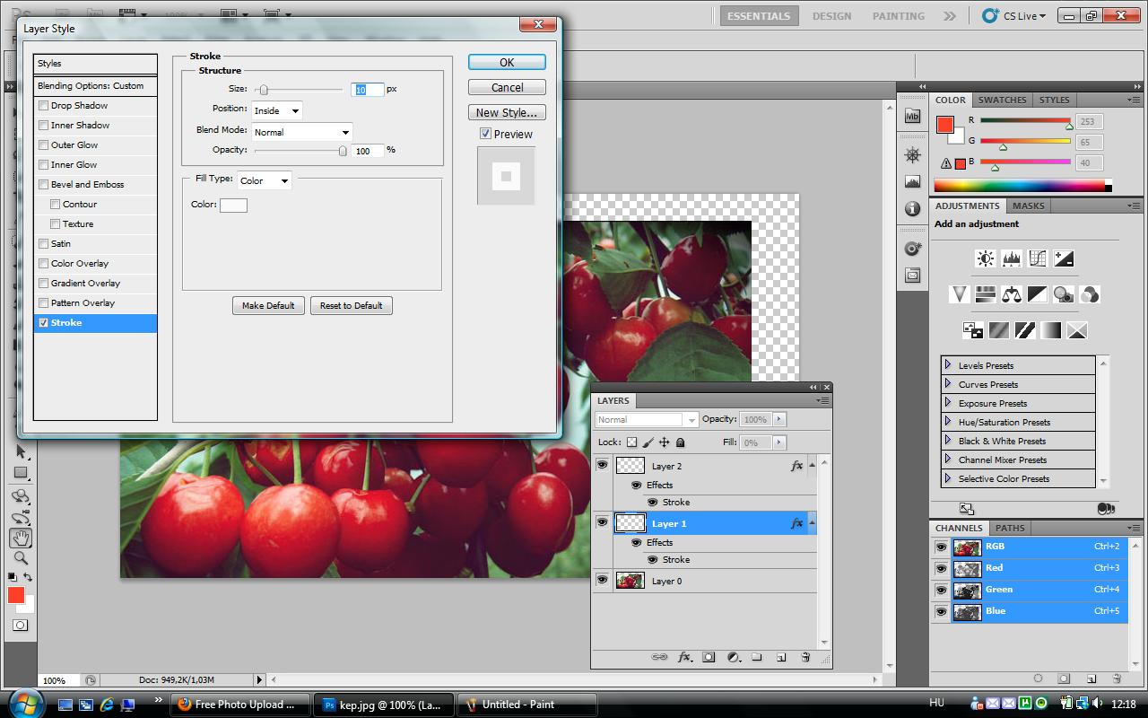

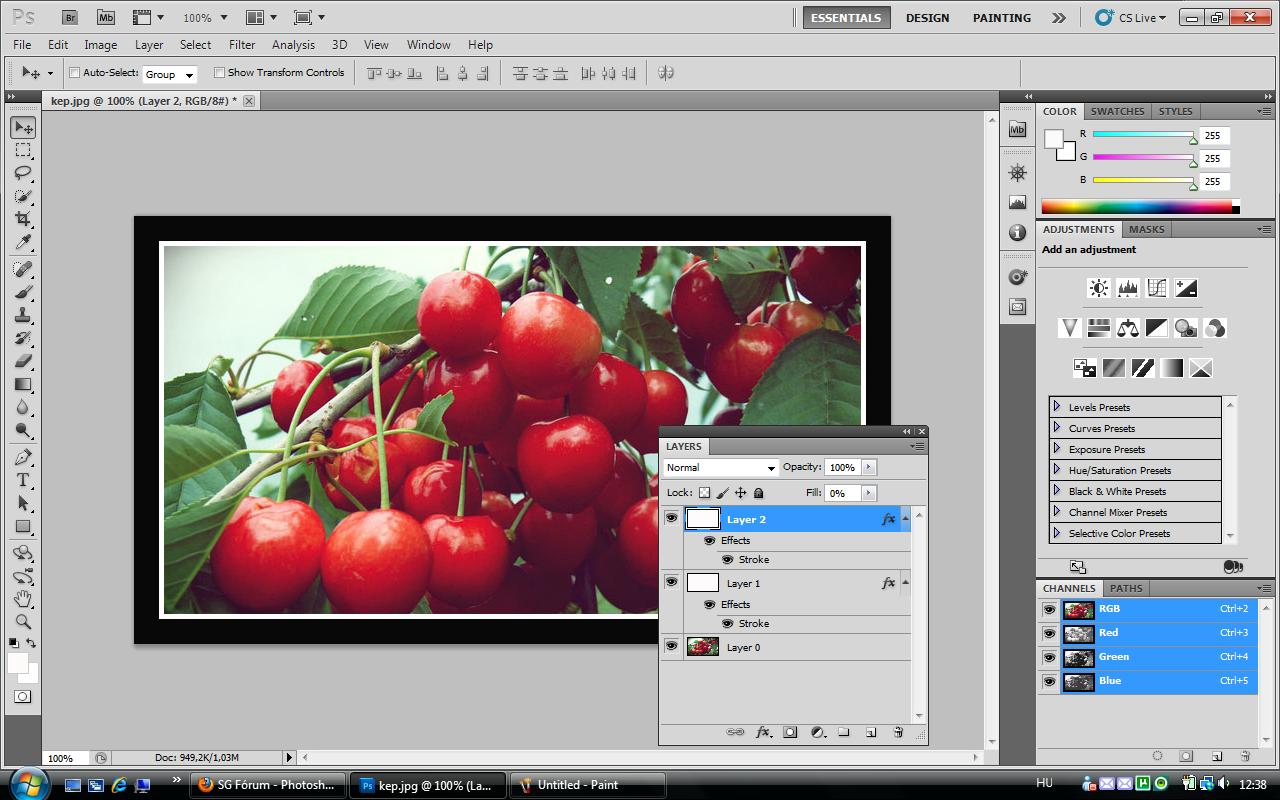

#14484
Igen, valóban sikerült. 😊
ILYEN LETT
Viszont ezzel az a baj, hogy ez a két stroke, amit a layer1 és layer2-re tettem, ezek kitakarják a kép-nek a szélét. Annak a képnek, ami a layer0-áson van, és ez volt a backgroung layer, amikor megnyitottam.
Hogy lehet megoldani, hogy az eredeti kép szélébõl ne vágjanak le a stroke-ok?
köszi

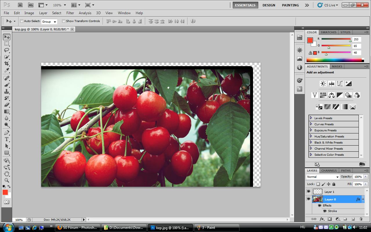

#14483
layert kiválasztod, és Shift+F5. azért nem látszik, mert nincs semmi a layeren, és a semmire nem tud rakni keretet 😊
a canvas size meg az Image menüben van (vagy Ctrl+Alt+C)
All hail the double x!
#14482
köszi a segítséget. A 2-esre nem tudod a választ?, hogy a canvas hol van és mire jó?
Egyébként meg megpróbáltam azzal a módszerrel, amit mutattál, de nem jó valami:
Megnyitottam a képet. Egybõl a background layer-en volt, de sima layert csináltam belõle.
Ezután létrehoztam a két layert.Feltölteni nem tudom ,hogy hogyan kell õket bármilyen szinnnel.
Ezután a Fill-t nullára állítottam.
Mindkettõ layer-nek létrehoztam a stroke-ot.
A képen látszik, hogy még mindig nem látható a keret. Nem tudom, hogy mit rontottam el. 😞
A képen a layer 1-nek a stroke-ja látszik:

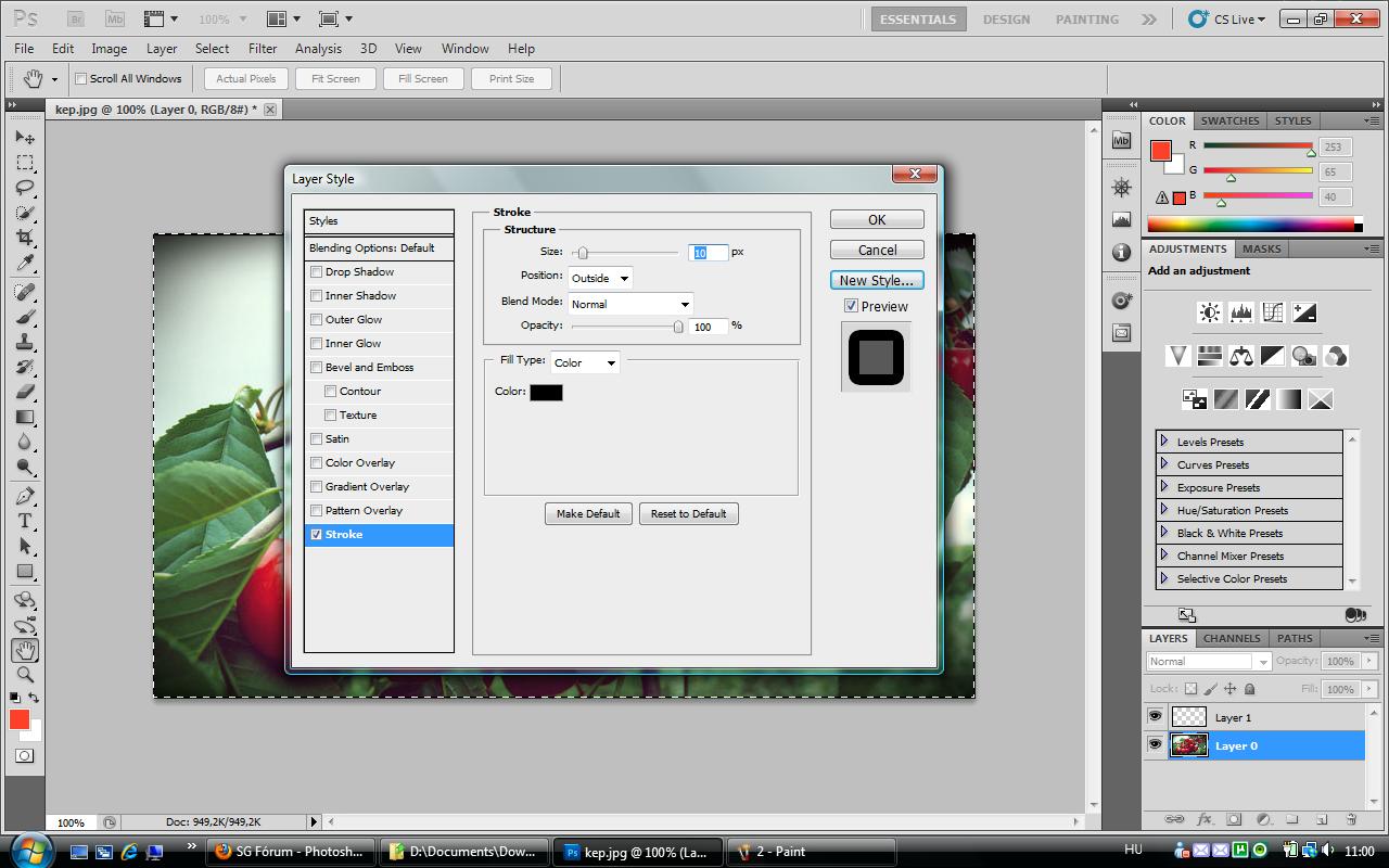

#14481
3. ctrl+alt+z (de ott van az edit menüben is...)
4. sehogy, az olyan, ha KIFELÉ megy a keret
5. amikor állítod a stroke-ot, ott van hogy position, az Inside legyen.
_____________________________
egyébként egyszerû az a megoldás is (kicsit fapados), hogy van az eredeti képed, létrehozol 2 új layert, mindegyiket feltöltöd fehérrel (vagy amivel akarod, mind1), mind a két layert átállítod, hogy Fill: 0%
az elsõ fehér layernek adsz az elõbbi módszerrel pl 30-as fehér inside stroke-ot
a másodiknak (felsõnek) meg egy 25-ös fekete inside strokeot, és kész

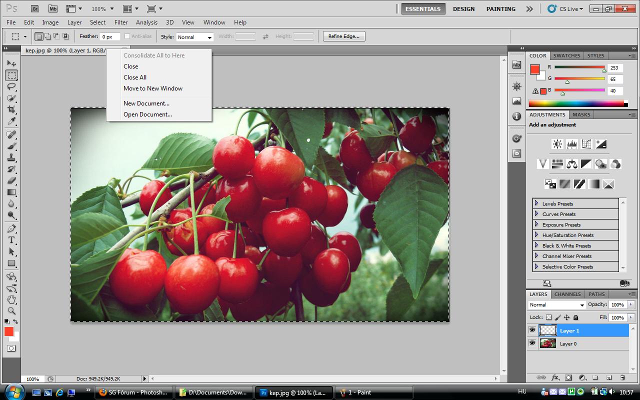

#14480
megnyitom a képet. A background layerbõl csinálok sima layert:
ahogyan írtad, jobbról lent a layer-eknél.
Ezután, ha ctrl+a val kijelölöm az egész képet, és úgy hozok létre új layert, akkor sem lesz az uj layer-en rajta az edigi kép. hanem csak sima négyzet mintás kép lesz. itt látszik az uj layer
2ik probléma:
"Aztán jobb klikk felül a képed keretére (ahol a fájlnév is látszik), majd a Canvas size" Jobb klikkre itt nem látok Canvast, pedig ott klikkelek, ahol mondod, hogy látszódik a kép neve.
3ik:
Photoshop-ban mindig csak 1 mûveletet lehet visszavonni?
Mert csinálok csomó mindent, és akkor is csak az utolsót vonja vissza a ctrl+z kombinációval.
4ik:
HA itt létrehozok a layer-en új stroke-ot, akkor hogyan kell beállítani, hogy a keret széle ne legyen lekerekítve?
5ik:
Létrehoztam próbára ezt a fekete outside stroke-ot.
De nem látszik a stroke/keret, csak, ha alrébb mozdítom a képet.
Alrébb mozdítottam a képet
Nem lehet ezt valahogy beállítani, hogy mindig látszódjon minden?
Mármint, ha hozzáillesztek valamit a képhez, mint itt egy stroke-ot, akkor az is látszódjon?
sok a buta alap kérdés, de lassan majdcsak... 😊
köszi

#14479
Ha engem kérdezel, megnyitod a képet, a History palettán megnyomod alul a baloldalsó logót és az után az új képen kezdesz dolgozni, hogy az eredetit ne ronthasd el.
A background layer kicsi képére a Layers palettán rá kéne duplán klikkelned, hogy normál réteggé alakítsd, esetleg rétegmásolatot is készíthetsz róla ugyanott. De ha ctrl+a -val kiválasztod a teljes képet, majd a Layers palettán egy új réteget hozol létre, azon akkor is tudod a Stroke eszközt használni, ha meghagyod backgroundnak. (A Stroke eszköz feltétele, hogy valami ki legyen jelölve a rétegen. Vagy az egész terület, vagy csak annak egy része.) Ugyanúgy új rétegre teszed a másik keretet is.
Jó megoldás lehet, ha elõször csinálsz egy réteget, amire mondjuk 4 pixelnyi fehér keretet teszel inside (belül) módon. Aztán jobb klikk felül a képed keretére (ahol a fájlnév is látszik), majd a Canvas size (keret, vagy vászon mérete) módszerrel mindkét irányban 20-20 pixelnyivel megnöveled a méretet. Ilyenkor a PS nem változtatja a kép méretét, lesz mellette egy üres csík. Ekkor ráállsz a kép rétegére és úgy hozol létre egy új réteget (megvan a helyes réteg sorrend alapból). Ezt a réteget megint kijelölöd a ctrl+a billentyû kombinációval, majd stroke feketével, inside, 16 pixel. Ekkor azt látod: van egy 10 pixel széles fekete csík, aztán a fölötte lévõ 4 pixeles fehér kitakar belõle 4 pixelnyit, majd egy két pixelnyi fekete csík látszik megint.
A keretek szélességét, csak hasamra ütve mondtam, de a módszer mûködik, a hány pixel széles meg legyen a te dolgod. 😊

Ha a fehéret külön layerre teszed, javaslom a feketét is (1 könnyebb 2 nem a képbõl törölsz le hanem pluszban teszed oda!) a fehérnek tudsz adni egy dropshadow-t vagy glow-ot és akkor szebb! <#alien2>
[:::Powered By EIZO:::] Tegnap el?tt dáretettem Én, tegnap dáretettél Te, ma dáretet ?.
pxxl
#14463
azért mondta, mert a képen amit mutattál fekete-fehér-fekete keret van 😊
#14462
köszi, de miért kell a végén mégegy vékony fekete?
én úgy gondoltam, hogy egy széles feketét csinálok, és arra teszem rá a fehéret.
#14461
Szóval Stroke*. :-)
#14460
Edit menü - Storke.
És igen, elõször egy vastag fekete kell, aztán egy vékonyabb fehér, majd megint egy vékony fekete.
#14459
Közben meg lett, shape kell, nem marquee tool.
#14458
Hello !
Szeretném kérdezni, hogy hogyan lehet PS-ben olyan keretet adni a fényképnek, MINT EZEN A KÉPEN LÁTHATÓ
Gondolom, hogy csak annyi lenne, hogy a kép köré húzok kb. 1cm széles fekete csíkot, és bentebb meg oda helyezek még egy fehér színû vékony keretet is, mint a képen.
