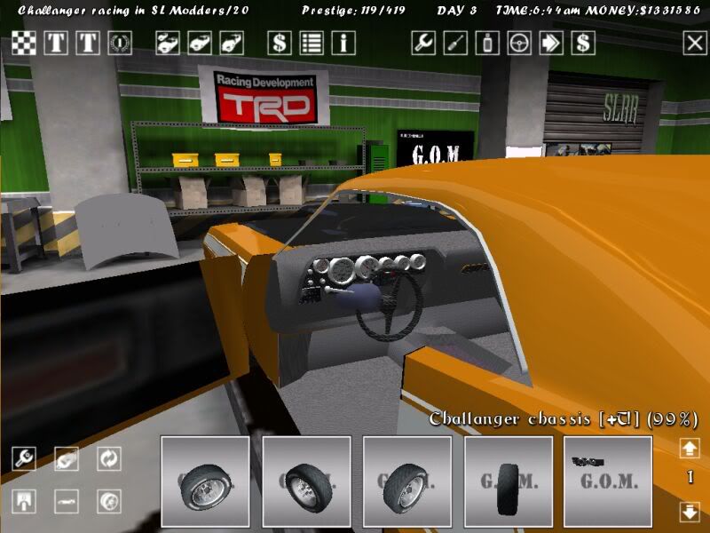

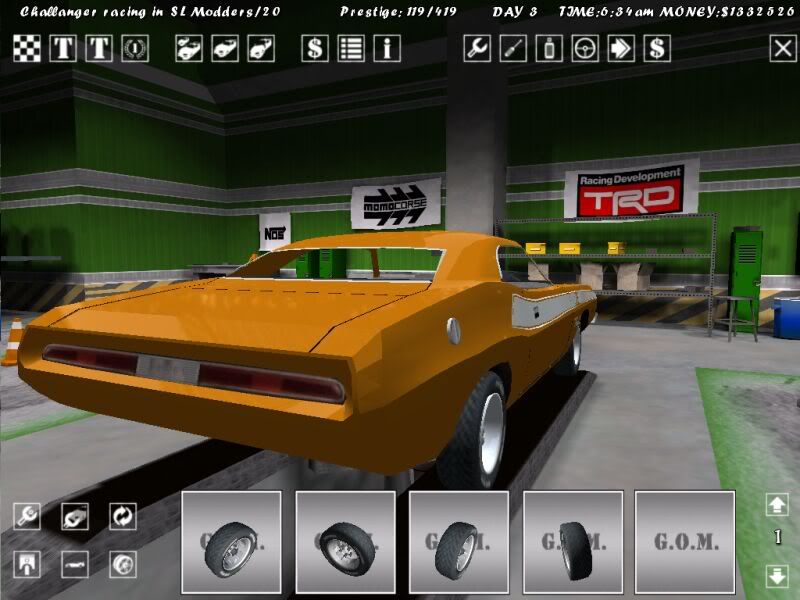

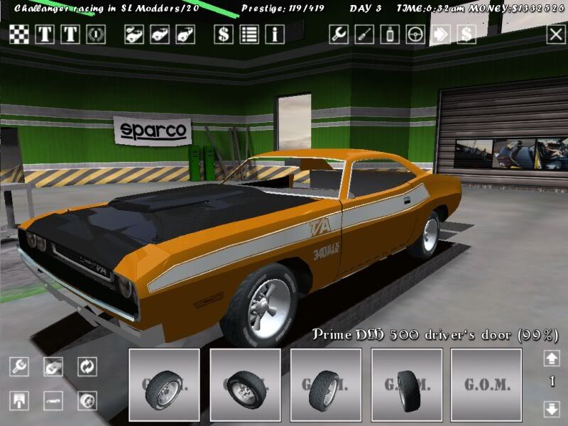

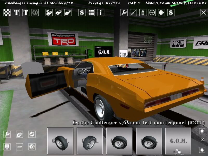

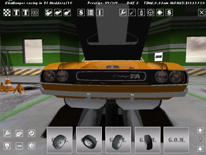

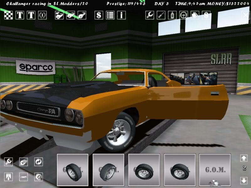

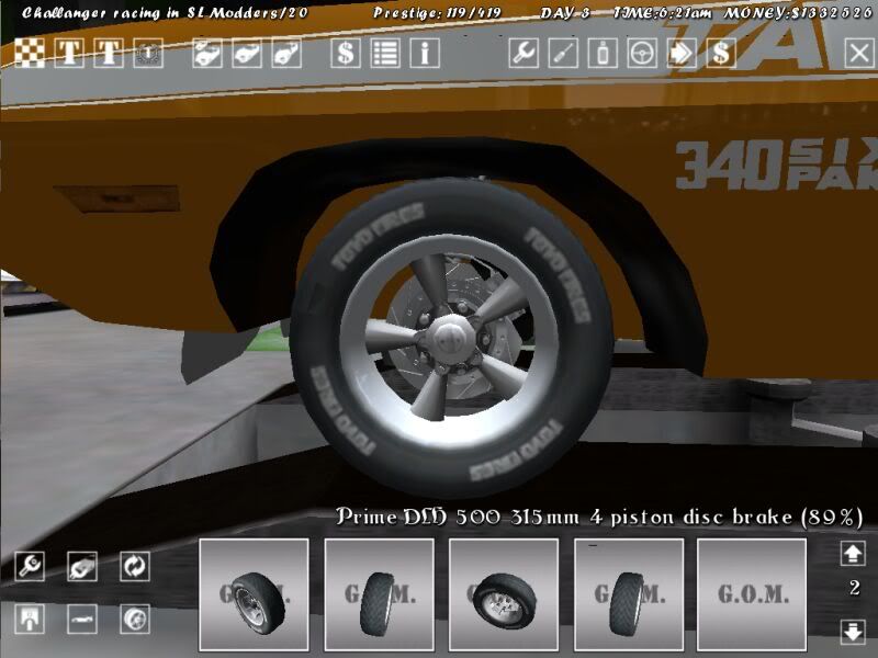

Na a Challenger-el tovább jutottam:
A T/A felni:
Az R/T feli:
A T/A felni:
Az R/T feli:
