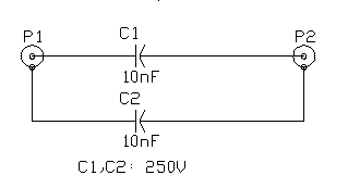

Nah, voltam a Rákóczi téri antennaboltban.
A letni mûszaki rajzot kinyomtattam, és az egyik csóka szabályosan kinevetett, hogy mi ez???
Akkor mondtam neki hogy 2 kondenzátor, akkor valamit nézett még: "de ilyen nincs, mi ez??"
Szimpi vót 😛
Aztán õ elvonult, jött egy másik szaki, õ sokkal normálisabb volt, kérdezgetett, hogy egyáltalán mire kell a cucc. mondtam, hogy szemcsés a kép meg minden, meg, hogy tuner, erre rajzolt a papíromra grafikont a jelrõl, stb, meg hogy valszeg csillapító kell, mert nem esik bele a tuner tartományába a jel tartománya (a tunereknek elég szûk a mittoménmilyen tartomány), de méressem be, mennyi is kell, stb...
Mondtam neki hogy másnak meg jó, erre mondta, hogy ahány tuner annyi féle... de szerintem azért egy ilyen Tunernek nem kéne ennyire gáznak lenni, hogy + több ezret költök csillapítóra, szûrõre meg minden, hogy jobb legyen...
Most ha havernál se lesz jó, akkor hogy vigyem vissza gariba, mit mondjak nekik?
Hogy teljesen szemcsés képet ad több jelbõl is?? Akkor erre mondhatják, hogy a tuner jó, csak a jel ami nem megfelelõ...
Szimpi vót 😛
Ne féljetek, ha havernál jó, akkor a szolgáltatót fogom csesztetni... de hiába csesztetem, ha õ specielolyan jelet ad, mi nincs benne a tuner érzékelési tartományban, csak ha csillapítok, erõsítek...
A szûrõkre csak annyit mondott, hogy igen szoktak, ha pl. internet, stb bekavar, akkor bizonyos sávtól sávigra szûrni... szóval majd azt lehet bevetem, de ez a full hangya nem sima szûrésprobléma..
Most olyan patthelyzetben érzem magam...

Hát ennél egyszerûbben nem tudom elmagyarázni mint ahogy a képen van 😊

ezt a kis rajzot vidd be a Rákóczi téri antenna üzletbe,és percek alatt összedobják neked.
Ha meg bénáznak,akkor csókoltatom õket,és mehet a molotov koktél...
www.izbsystem.hu
www.izbsystem.hu

Én így megcsináltam ahogy le van írva, ez megoldotta a hullámzást és a szemcsézõdést (ezt sajnos nem telejesen, csak akkor tökéletes ha a TV nincs elosztóval rákötve).
nem veszek most még semmit, megvárom a "szakvéleményt", ill. kipróbálom anyukáméknál is. aztán ha nem vok elégedett a jellel, amjd erõsítek... de ez a full hangya ez abszúrd, ha csak kis probléma lenne, nem óbégatnék 😛
szerintem nem fogja megoldani, mert a jel annyira fos, hogy a full hangyás az egész (nem hinném, hogy ti tuner tulajok full hangyásan nézitek , és hátradõltök hogy juj ez a max...), szóval a jelet is megpróbálom felülvizsgáltatni, de ezzel tán rásegítenék picit.
Vagy a jel tökéletes, csak én vok balfax, hogy nem tudok használni 1 tunert!!! Vagy a tuner hibás. Majd ezt is kiderítem, mert elviszem anyukámékhoz a karit, és ott is kipróbálom, ha itt nem oldódik meg addig.
de remélem megoldódik...

horpeti: próbálj meg rövid és minõségi kábelt használni, galvanikus leválasztóval (2db 10nF-os nem elektrolit kondenzátor). Gyári progit inkább felejtsd is el, DScaler sokkal jobb 😊
