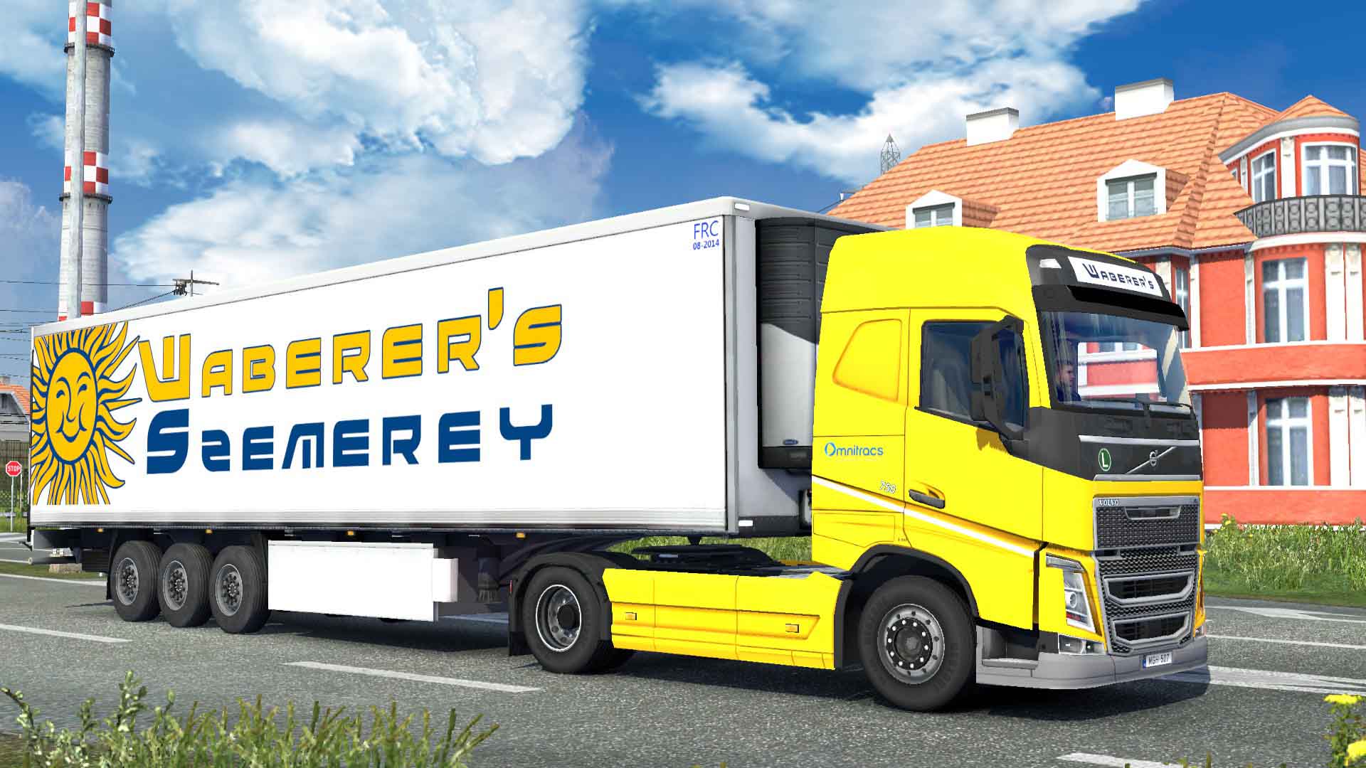

En is hozok par kepet az uj gepemrol remelem tecceni fog es ezel tervem az asztfalt koptatasat 😊
Uton:
A potkocsi:
A fulke:
Tovabi szep estet!
Ja es bocs a duplaert nem tom elsonek miert nem engete szerintem roszul csinalhatam valamit
Uton:
A potkocsi nekem bejon 😄
Es a fulke 😄
