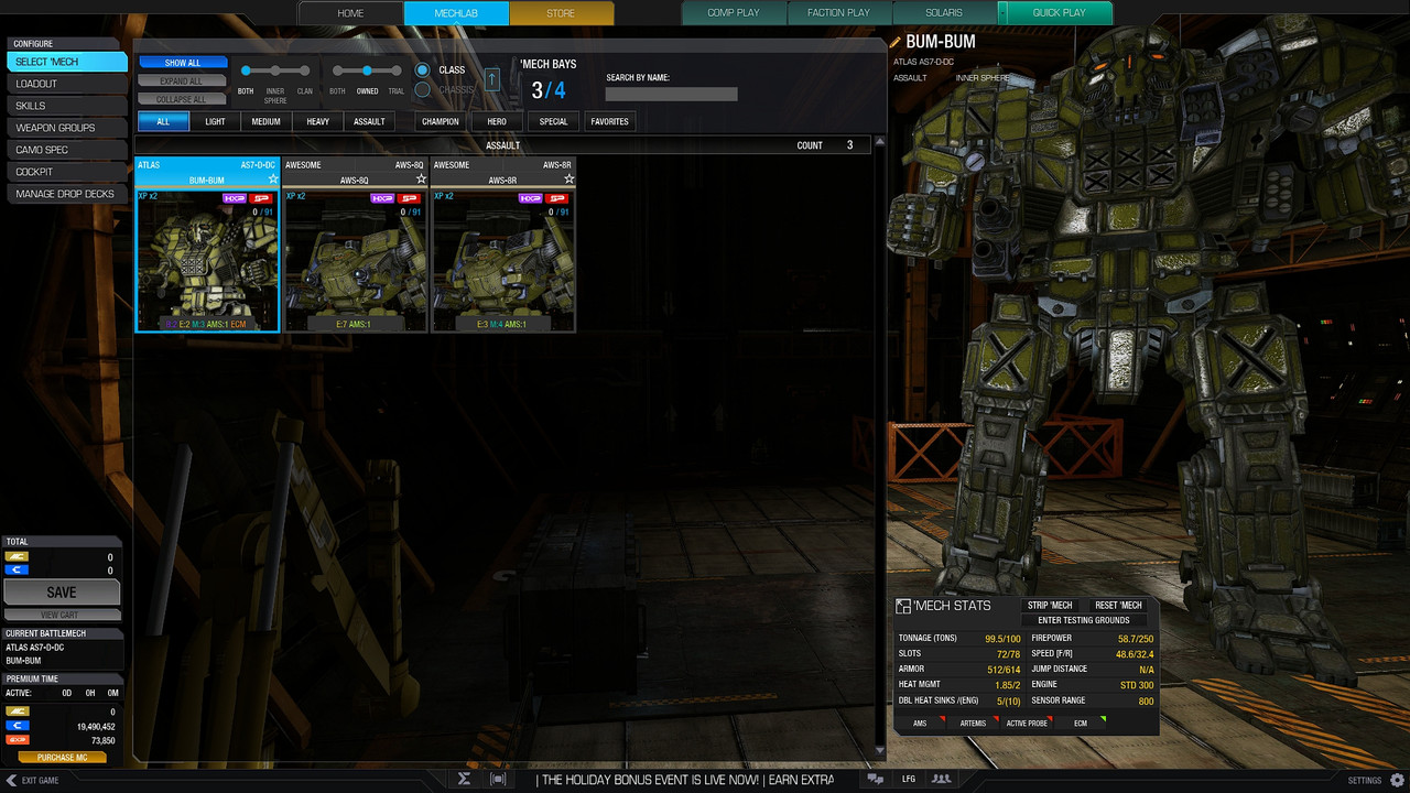

Na igen, én is azt néztem, hogy a 3 Atlas-ból maradt 1, miután megtaláltam hol van a shop akkor néztem, hogy a két hiányzó Atlas darabja 9.6 misi C-bill nekem meg 19 misim van, ebből nem áll össze a régi csapat.
Van GXP-m, meg HXP-m ezeket el lehet valahol költeni ?
Egy átváltót találtam, ahol adnának is érte "Nevem SP"-t
, 6,3misi C-bill társaságában beváltanák 139SP-re.
Közbe látom van még GSP és HSP is kicsit kezd a fejem kavarogni

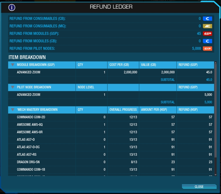

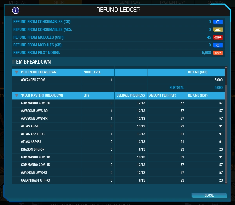

Kotomicuki #6435 Biza, nem kicsit változott, ahogy a térképeken is variáltak!
Az még az "érdekesség", hogy az anno milliós c-bill értékű kiegészítőkért is "csak" XP-ket adtak - ha a kidobott gépek felszerelése megmaradt, akkor egy kicsit más a kép, de kéttucat nehéz lézert az értéke feléért eladni, majd visszavásárolni apránként, hogy játszani tudj...
Ha rápislantasz az utolsó kép bal alsó sarkára, akkor láthatod, hogy ebből eléggé nehéz egy nagyobb mech'-t beszerezni és felszerelni és ehhez képest az utolsó 3 event mennyit is ad a játékosoknak: eléggé nagy a változás mértéke az évek alatt. -
lammaer #6434 Rendesen átfaraghatták a játékot ha igy kellett korrigálni az accountot.... -
#6433
Anno még a kezdeteknél játszottam MWO-t majd amikor az itt lévő baráti társaság feloszlott én is abbahagytam.
Aztán kb 2015 táján updateltem és 2-3 csata erejéig megnéztem mi az újság, majd most megint eszembe jutott, hogy megnézzem mi is lett a játékból.
A képen azt látni, hogy valami nagyobb frissítés miatt a 11 mechből csak 3 maradt és cserébe az "eltűnt" dolgokért adtak kártalanítást.
Utoljára szerkesztette: ximix, 2021.12.31. 20:30:24 -
lammaer #6432 Mit látok a képen? -
#6431
Hát ebből, ha jól számolom 11
meghagyták ezt a 3-at
Utoljára szerkesztette: ximix, 2021.12.31. 16:56:29 -
