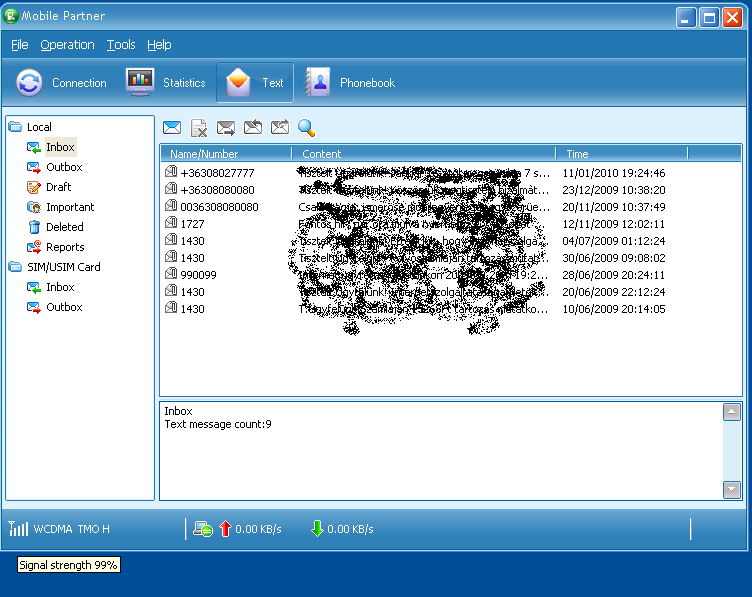

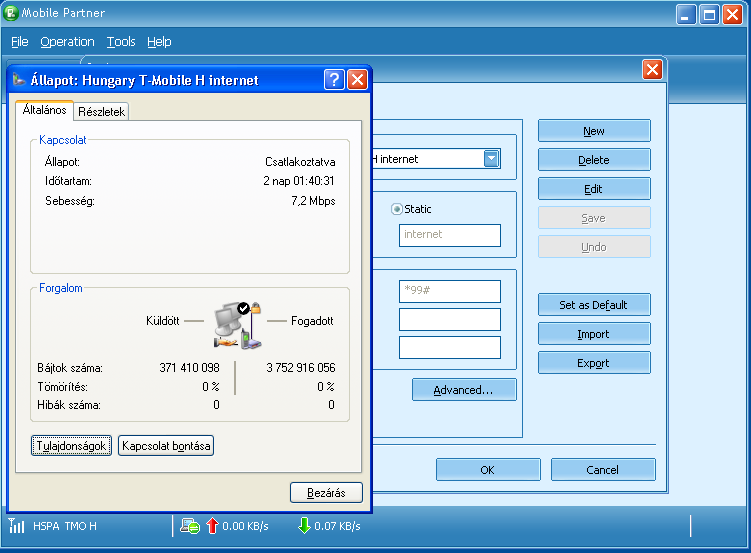

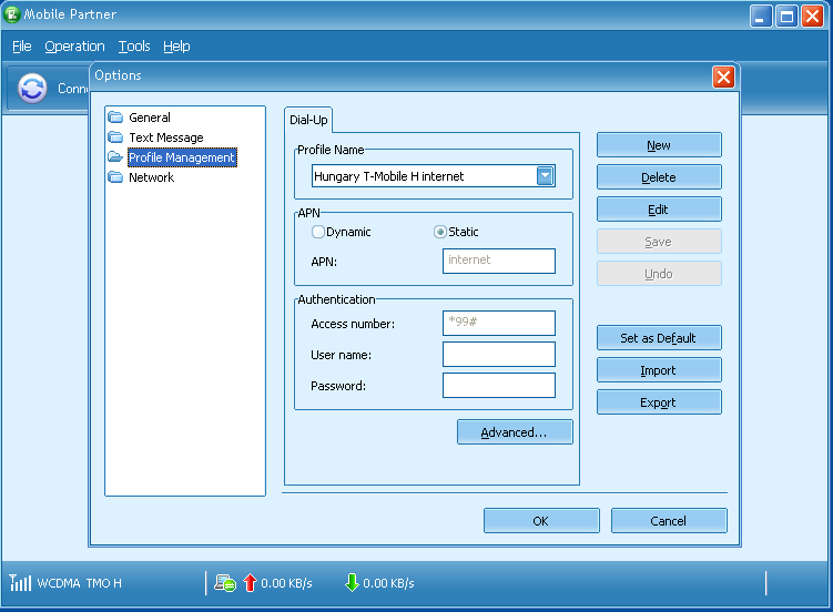

Az a gond, hogy a VMC progival csak vodás kártya megy, akkor is ha már független a modem. Telepíteni kell a medemre egy szolgáltató független dashboardot is. Én ezt használom :Huawei Mobile Partner. A gyártó oldalárol le is töltheted :
link
Ez a fájl kell :E220 Client Software WINMACB300D00SP02C03.zip
1. kitömöríted a letöltött fájlt
2. futtatod a benne lévõ exe fájlt, ekkor települ a modemre a Mobil Partner
3. majd a modemrol telepíted a pc-re Mobile Partner programot
(lehet hogy elõtte újra fel kell ismertetni a modemet a pc-vel, USB ki-be)
4. mivel a Mobile Partner szolgáltató független, ezért a T-Mobile szolgáltatót be kell állítanod: Mobile Partner->Tools->Options->
Profile Management->Import->"Hungary T Mobile H Internet"
5. ennyi
Így most van egy teljesen szolgáltató független modemed.
De használhatod az MDMA-t is csak azzal szerintem(?) nem lehet SMS-t fogadni/küldeni.
Ja a VMC-t nyugodtan távolítsd el a géprõl (uninstall).

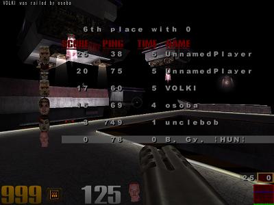

Megoldottam. MDMA-n keresztül csatlakoztam, és faszán megy, mindjárt más:
A ping kicsit nagyobb, de ezis tûrhetõ. A feltöltés megfelelõen mûködik. Na vissza viszem a T-s modemet, javítsák meg. Addig ez marad.
Köszi a segítséget Pumi! Nélküled nemment volna. 😊
