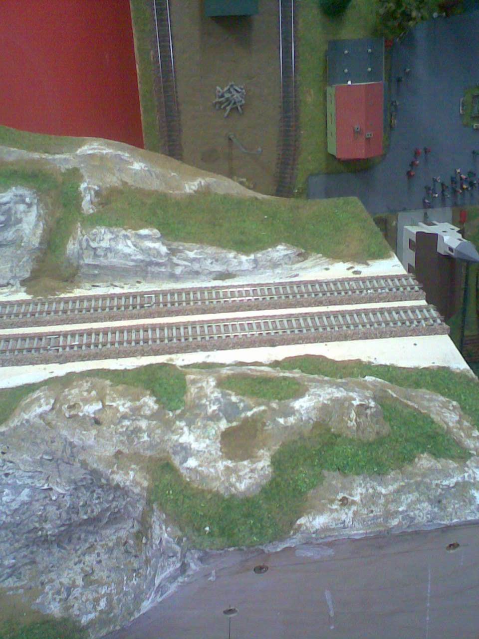

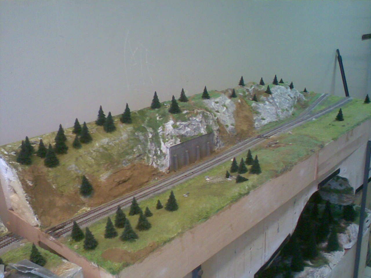

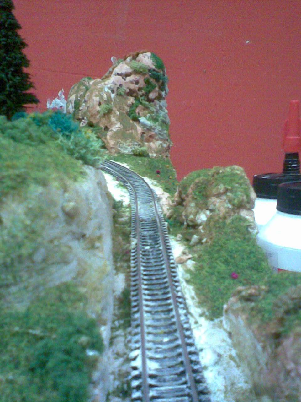

  • gabamano
    #1117
    Persze:
    Nem olyan bonyolult dolog
    az alapot láthatod a képen sima hungarocell,vagy kifújt purhab
    Gipszet bekevered,ne legyen se túl kemény se folyós.
    Felkened a hungarocellre ,vársz vele bő egy napot míg megszárad.
    Szürke temperával nekiállsz és össze vissza pacsmagolod. megint egy nap míg megszárad.
    Nekiesel nagyon dúrva csiszolóvászonnal, és akkor kiadja ezt a szürkés fehéres mészkő szerű dolgot.
    A szín keverésével lehet variálni a kőzet állagát a mészkőtől az agyagon át a bazaltig.
    Kb.ilyen lesz a végeredmény:

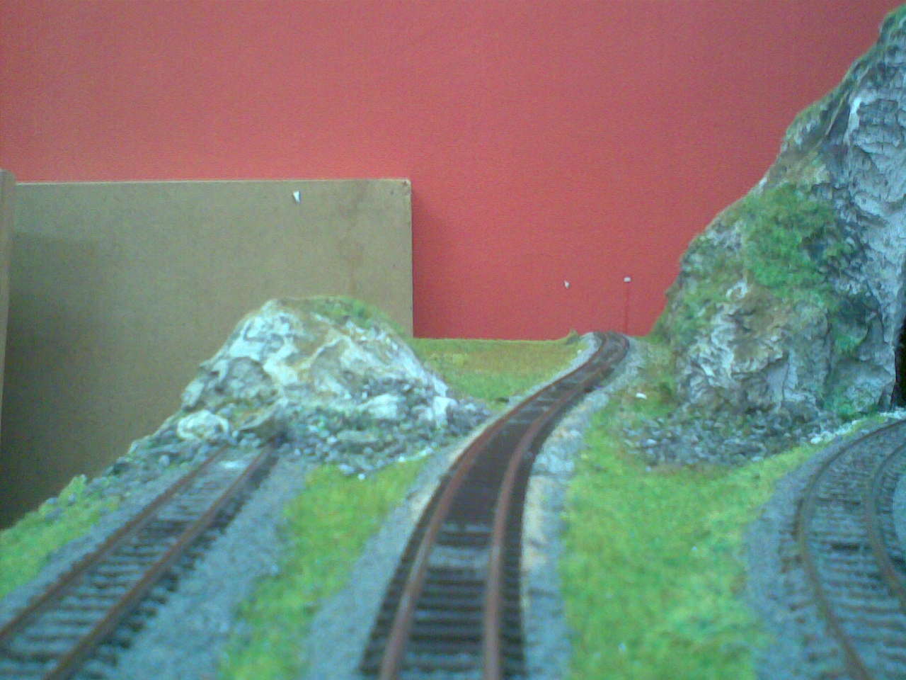

  • gabamano

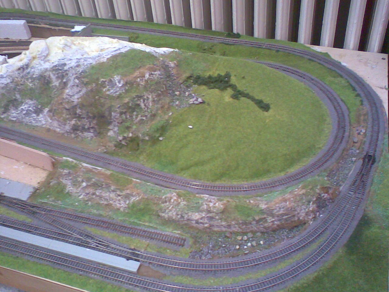

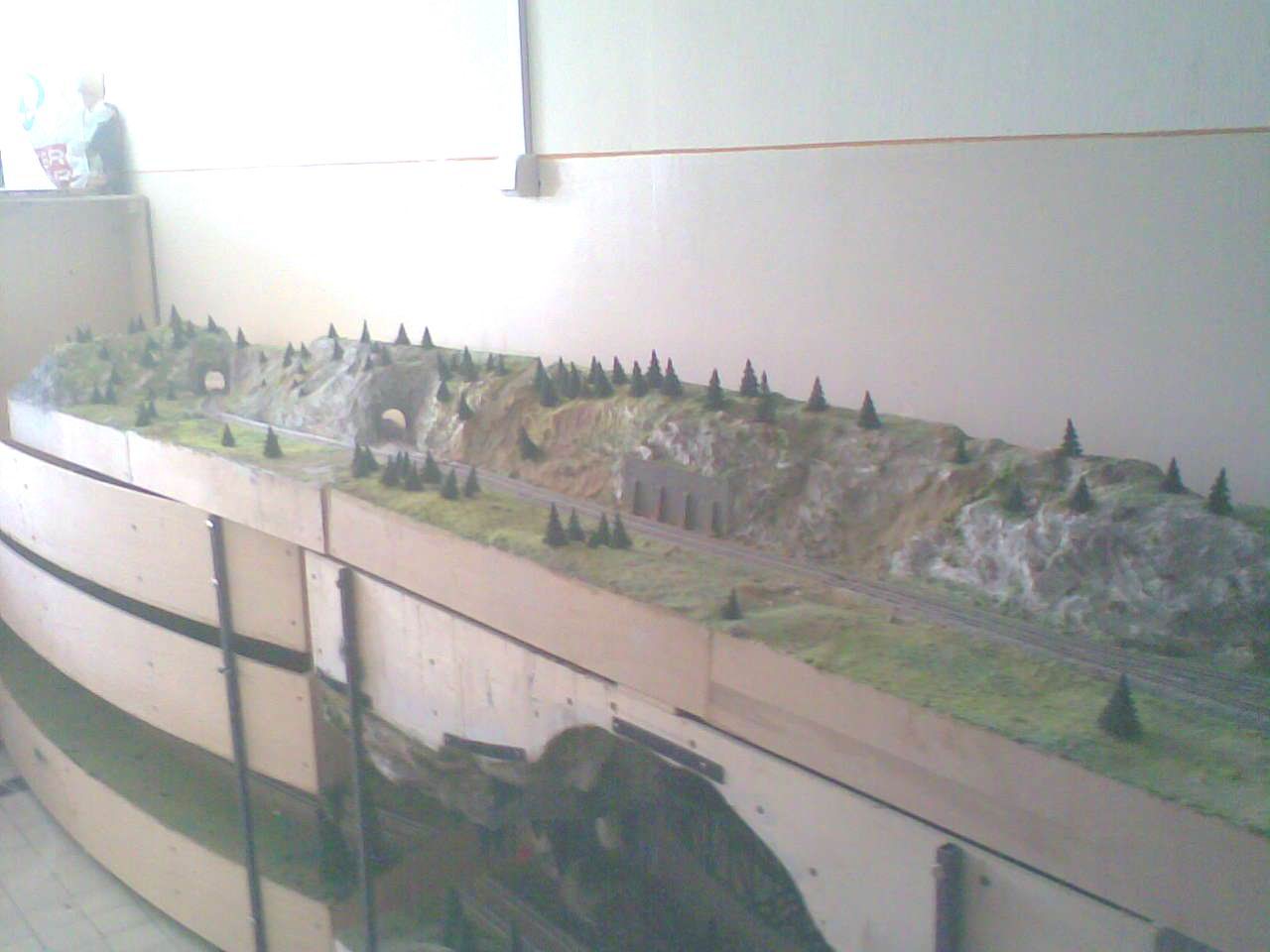

  • gabamano
    #1113
    N-ben készülődő asztalkámról pár kép:

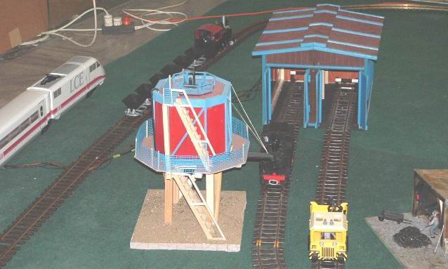

  • gezmet
    #1098
    Hát egy 2és fél szobás lakásba ahol 5en laktunk megnézném hova építesz terepasztalt!Na de a lényeg hogy azóta elköltöztünk szóval hely az van
    Szóval ezekből élünk:
    mi ez a 3 kütyü? http://kep.ivpicture.hu/111660.jpg
    mozdonyok:http://kep.ivpicture.hu/111662.jpg
    vagonok:http://kep.ivpicture.hu/111661.jpg
    ez minden
