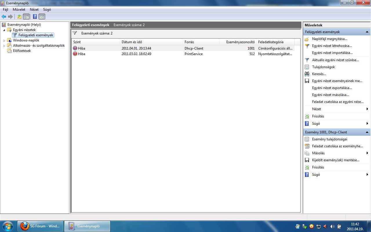

  • KranaZoli #36199
    Áhá, megvan mi volt a hiba. Ez az eseménynapló bejegyzés se nem az alkalmazás; biztonság; telepítés; rendszer; továbbított események ágakban; hanem az alkalmazás és szolgáltatásnapló "fő ág" MS -> Windows -> PrintService ágban. Ezt a "gyűjtőt" pedig nem lehet csak úgy törölni, hanem csak úgy ha kiválasztom a PrintService-ben a felügyelet ágat és azt a naplót már lehet törölni. Ez után már valóban törlődik a nézetből is, ofkórz.
    Advanced System Care 4 Beta 3 is telepítve van a gépre, abban sem lelek olyat, hogy teljes; minden; full eventlog bejegyzés törlése.
    Pedig ilyen is érdekelne, hogy vmi 3rd party alkalmazással törölni az összes eventlog-ot pl. Ha sok ilyen van, akkor ez így macerás, hogy eltüntetni a nézetből egyesével.
    Régebben néztem az Auslogic Boostspeed-et; ill. AVG PC TuneUp program csomagokat de azokban sem találtam ilyet, vagy rossz helyen kerestem. :D

  • KranaZoli #36196
    Nincsenek. Az eseménynapló többi ágát töröltem. A probléma megoldva. De ebben a nézetben benne marad. Ha több is volt, akkor a többi is. Annyi igazság van benne, hogy figyelmeztetések törlődnek, (ha törlöm a eseménynapló ágakból; ágakat) de van ami nem. Némelyik hiba makacsul ott ragad.
  • bon
    #36195
    Live élő lekérdezés szerintem , a többi eseményaplóból kérdezi le, így a bejegyzéseknek is a többi naplóba kell lennie.
  • KranaZoli #36194
    Értem, de:
    Nem tudod, hogy hol tárolja ezt a lekérdezést az Eventlog?!
    Ui. ha törlöm az eventlog többi elemét és időközben vmelyik hiba orvoslásra került, akkor szerintem ez így zavaró.
  • bon
    #36193
    1. Kritikus, Hiba és Figyelmeztetés felügyeleti események az összes felügyeleti naplóból
    2. Ez tulajdonképpen egy lekérdezés/szűrés az összes naplóból (ezért is nem törölhető belölle semmi)
    Egyénileg is létrelehet hozni neked megfelelőt.

  • KranaZoli #36191
    Dear Fijjugok!
    Ritkán van kérdésem, ill. amit nem lelek, de ez most olyan. :D
    Windows 7 eseménynapló -> Egyéni nézet -> Felügyeleti események
    1.) ide milyen eseményekről kerül bejegyzés? (milyen típusú, stb...)
    2.) amik itt vannak események azokat hogyan lehet törölni? (helyi gyors menü nincs; gyökér ágban -top- eseménynapló törlése sem törli az itt lévő hiba eseményeket)
    Az sem nagy gond, ha ott maradnak csak erre idáig nem sikerült megoldást találnom.
