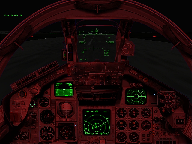

97th Vampire
#24745
A cockpit megvilágításnál én konkrétan a zöld színt akartam megváltoztatni vörösre... és meg is találtam az imént azt a file-t amiben meg van adva a 2 megvilágítás színkódja. Ezt jól átírtam 😊 Most már vörös minden Tornadom 😄
A repmodelje csak azért lett gyanús már az elején mert pl amikor anno a kecsós repnapokon láttam repülni akkor nem nagyon tudott megfordulni a reptér fölött 😊 mindig kicsúszott a körzetbõl. Magyarul: Repülõ tégla.
Remélem mihamarabb kijavítjátok/lerontjátok a repmodeljét! 😉
A célmegjelölõvel még próbálkozok...
Megkérdezhetem tõled Molnibalage hogy JP233-as konténereket miként fogjátok majd megcsinálni? Ugyebár most rakétablokk-ként lehet velük tüzelni/"bombázni". Az FF fórumon láttam hogy szó volt róla, de nem árultál el az illetõnek semmi konkrétat.
Molnibalage
#24744
A kabin világításnak két fokozata van. Asszem a "shift + ctrl + l" kacsolóval lehet állítani. Ez csak az egyik. Az F-16 gépen console és instrument panel megvilágítása van. A nem F-16 gépeken nem tudom, hogy ez hogyan megy.
A Tornado másik nagy baja, hogy a repmodell szar és látom, hogy ez végre másnak is feltûnt. Nagyon-nagyon felül van modellezve a tolóerõ / mömeg arány és "picit" jól fordul a kincsem...
A célmegjelöléshez a kurzor sebessége legyen kicst. Ezt kétféle módon érheted el.
1. A config editorben (CE) a kurzor sebességét ved le 100%-ra vagy alá. Én 75%-ot használok.
2. A célzáskor ne sima nagyítása legyen. DBS1/2 zoomon már elsõ befogásra is finoman mozog. Az elsõ befogásra a cél nem pont arra áll rá sokszor amit elsõre kijelöltél. Hogy miért, az most nem fejtem ki...
97th Vampire
#24743
A Tornado IDS-nek végre vörös a 2d-s cockpit megvilágítása :haleluja:
Át lehet valahol állítani hogy a többi Tornádo-nak is vörös legyen? Valami grafikus file-t átrajzolni vagy valami cockpit file sorát átírni vagy nem tudom... 😊 (nem tudom miért de engemet nagyon zavar a zõõõõd szín)
Lehetséges?
