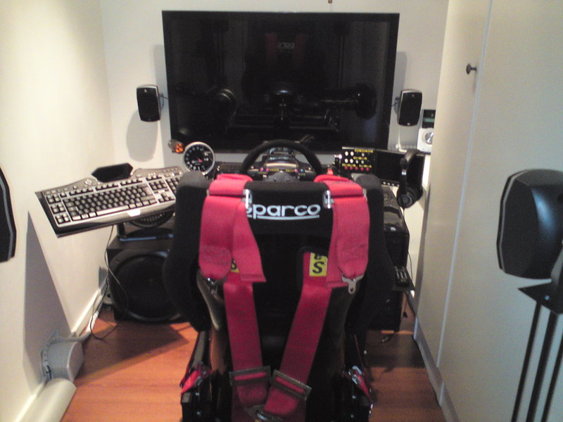

Tika
#7184
Na, ettõl tartottam, kirakati téma lettem, uff <#zavart1>
Akinél Pointer jár, az nemúsza meg szárazon <#vigyor3>
Na mindegy, úgy kell nekem, kellet nekem beengedni Pointert fényképezõvel <#idiota> Legközelebb motozás lesz <#wink>

Na, ma voltunk Tika papánál 😄
Azt mondta, felrakhatok fotókat nyugodtan. így meg is teszem. Persze, ha valamiért meggondolod maga, szólj nyugodtan 😄
