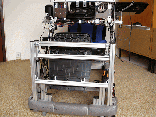

akkor neked az r cockpit-et kéne koppintanod, esetleg az én lentebb linkelt cockpittervemet, ott az alu csatlakozóelemek vannak kiváltva acél csatlakozókkal, és csak az acél csatlakozók vannak hegesztve, a csöveket csak fúrni és méretrevágni kell

okaly, akkor a kormánytartót átvariáljuk
ülés és a pedáltartó a linkelt terven tetszene? ülésmagasság nem lesz állítható, azt jól be kéne lõnni
és azért konkrétan kérdezz rá az alucsõ árára, nehogy meglepetés érjen 😉

#7418
volt anno egy ilyen tervem kb így minden állítható lenne, szóval a méreteket nem kéne túl pontosan megadni
az annál a cégnél járatos csõméretek kellenének, az sem árt, ha nagyjából passzentosan egymásbacsúszó csövek is lennének
monitortartó nélkül és csövesítve ezt gyorsan meg lehetne rajzolni
hétvégén jobban ráérnék, cseréljünk majd msn címet

Köszönöm Thé, lehethogy igénybeveszem az ajánlatodat!😊
Ami (sajnos helyhiány miatt) szóba jöhet, az sajnos kb. ez a 2 állvány...
1,2,3
Viszont a méretek megadásával gondban leszek, mert elvileg a kéziféknek is felkellene férnie, és a váltót is jólkéne helyezni, nyilván a kormány+ülés+váltó+pedál kombót mozgathatóvá kell szerelni...
Elmentettem a képet Pointer amit küldtél régebben, hogy mik az ideális magasság, kormány...stb, de a szélességrõl is kellene tapasztalat és vélemény, szoval úgy minden okosság jóljönne, méghacsak apróság is, de nekelljen visszahurcolnom, "igazításra"..az senkinek nemlenne jo!😊
A fõnökkel beszéltem...bennevan, felajánlottam, hogy a kerethez vennék alucsövet tõlük, és a többit a maradékból kaphatok-e? Bennevan a dologban, megad valami árat...😊
A csõ az 6méteres alapból, a kerethez (nemtudom, pl ha a piros egyoldalasat csináljuk, akkor nemkell nekem 6 m, bár az alját nemúgy szeretném, mint ahogy a képen van! Mondjuk mindegy, hogyha csak a fele kell, akkor levágják méretre, az mindegy!😊
Köszönöm!

pointer4
#7398
ígye?
