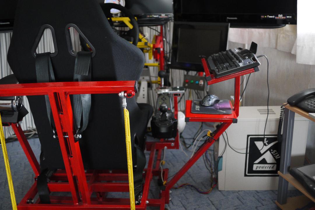

A kuplungot használom a legkevesebbet, ezért az a "legvékonyabb", mint az igazi versenyautókba. Majd még szeretném egy kicsit széthúzni a pedálokat.
#7510
szép, durva ez az ülés
a g25 gázpedál taposóját miért raktad a kuplungpedálra?

#7508
Ez akart lenni a második kép:
attilaswf
#7507
Hali!
Nagyjából kész a deskpit-em, a váltó még igényel beállításokat azért a ragasztószallag.
