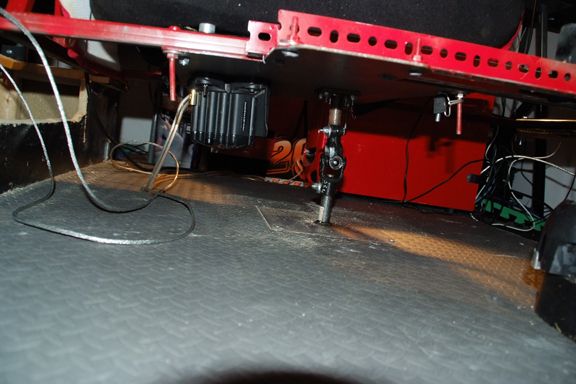

#7564
Hehe, a CRX ülés!
Olyan nekem is van, csak van körülötte egy egész élethû cockpit is. <#hehe>
The Power of Dreams

#7562
Ez marha jó, de akkor már kellene a tûzfal is meg a padlólemez kis darabja és akkor minden a helyén van.
<#nevetes1>
The Power of Dreams
