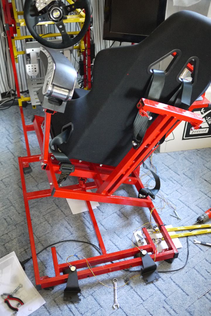

Úgy volt a terv, hogy most, hogy kész a gyerekszoba, jöhet a nagy rendrakás, és befejezem 1-2 hét alatt az új cockpitet, majd egy másik helyre beüzemelem, a régit lebontom, és a helyére veszek egy
ilyet
Na most evvel szemben fater meglepett minket péntek délután a szekrénysorral, és azt a szoba közepére sikerült kb elhelyezni. Anyagilag jól jártam, de a tervemet felborította. A családi béke megõrzése, és a fejetlenség elkerülése érdekében gyorsan a helyére kellett tennem.
így szombat este 10-re hazaértem a melóból, és 2 óra leforgása alatt szét kellett kapnom a kicsikét. <#rinya>
Viszont így, 1el több ok, hogy gyorsabban nekiálljak befejezni a cockpitet 😄
