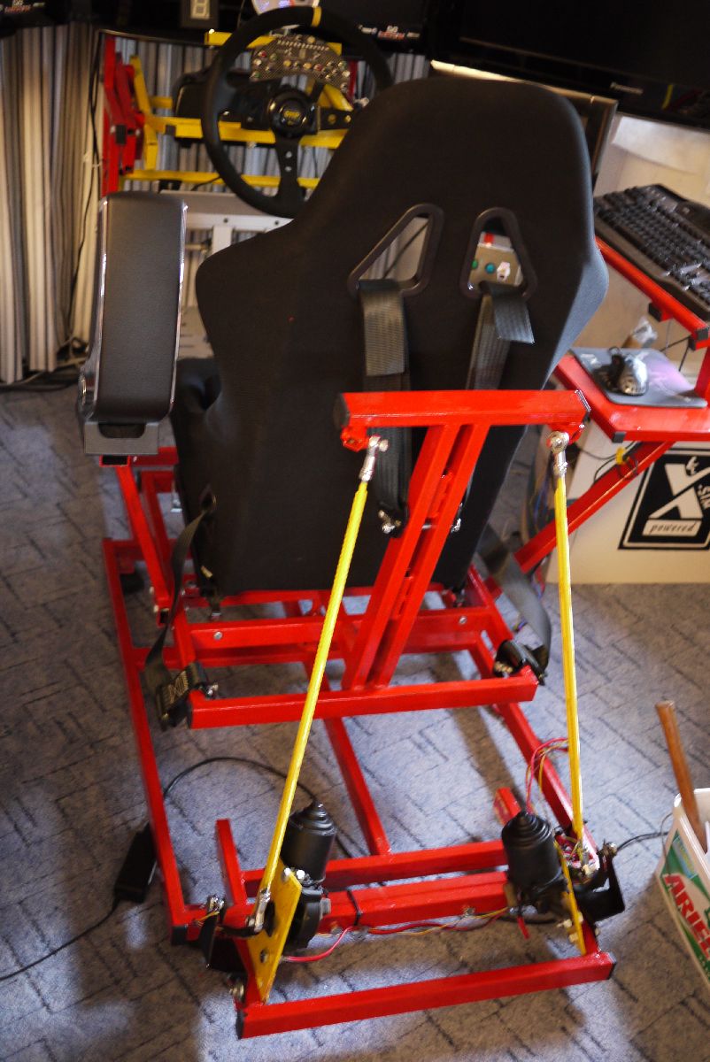

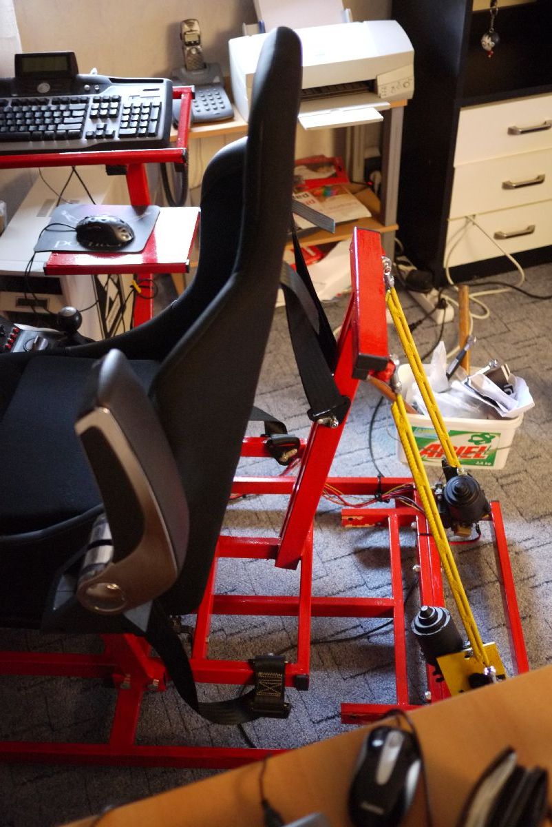

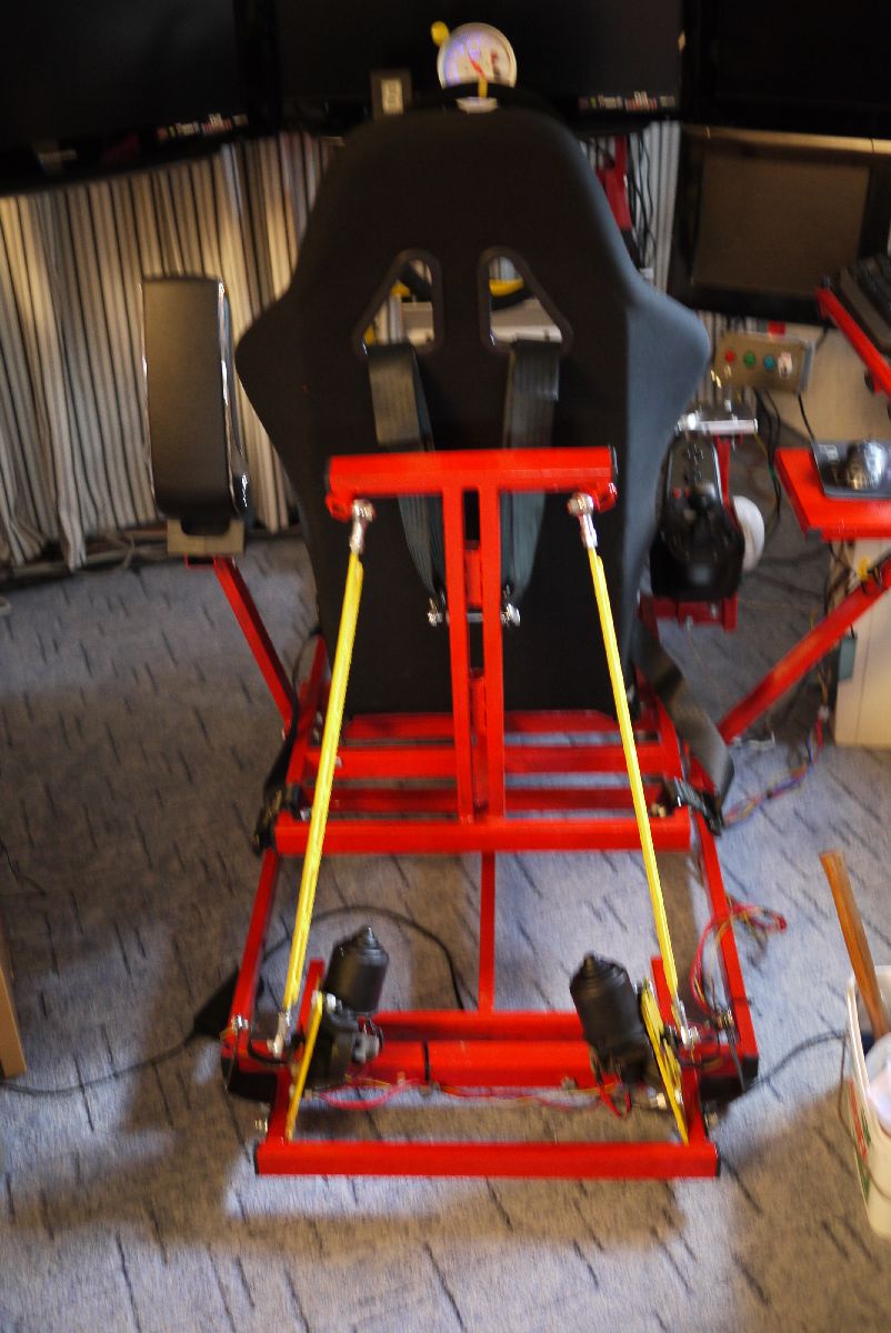

Én úgy emlékszem 50mm el bemozdulásra terveztem, ami jónak tûnt.
A potin meg minél többet mozgasson, de nem kell koppról koppra kihajtania. A legelsõ bekapcsolásnál benyomod tövig, meg kiengeded, és bekalibrálódik arra a minre-maxra. Persze ez függ az elektronikától is 😄 De pl ha egy kormány elektronikájára kötöd, így mûxik.

A menetes szárak mellett volt az OBI-ban, valahogy úgy hívták, hogy menetes szár toldó.
Pedál 😄
rugó, darabja ~390Ft
A pedál rúd, egy 1,2m-es ácsszorító, épp akcióba volt 😄 990,-

Pointer, errõl a szép hosszú anyukáról tudnál vmit mondani? ilyet még nem láttam :$

kb 1 méter M8-as és 1 méter M10-es menetesszár, horganyzott 144+214
talán egy 6 méteres szál 20x20x2-es zártszelvény elég, 1700 péz
3 rugó (?)
3 db poti, 400 péz/darab
pedál ez itt 4600, tecsóban sztem van olcsóbb is, de ezt akár gányolhatsz is magadnak
másfél-két maroknyi anya, csavar, alátét, fakötésû alátét
némi hulladéklemez
festés
sztem kb ennyi

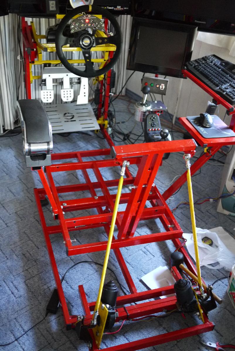

Egy komplett mûhely áll a rendelkezésemre esztergagéppel, co-val, oxigénnel, gyorsdarabolóval stb. Anyagárra lennék kiváncsi, meg a 3 potméterre kb. A lényeg, hogy ha túl sokba jön ki, akkor inkább veszek egy másik kormányt. Az egész a kuplungból indult ki 😊
A csábító ebben a megoldásban a jobb fék, kuplung, gáz adagolás.

házi körülmények között az oldalsó magasság és szögállító lemez tûnik egy kicsit macerásnak
