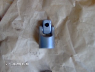

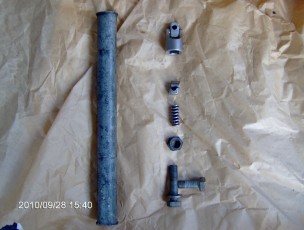

cockpitemhez az u alakú menetes szárat vmi elfekvõ húzott anyagból csinálták meg, simán leesztergálták, menetet raktak rá, csak a meghajlítás volt netszes... sima hengerelt mezei a38-as acélból voltak a próbadarabok, hajlítószerszámmal félkézzel hajlítva már a harmadik darabnál sikerült belõnni a megfelelõ hosszt és szöget, a rendes menetelt darabokat viszont két kézzel is alig tudták meghajlítani, és a 15. selejt után ráhagyták a dolgot, szóval vmi jó combos anyagot sikerült kifogni 😄
