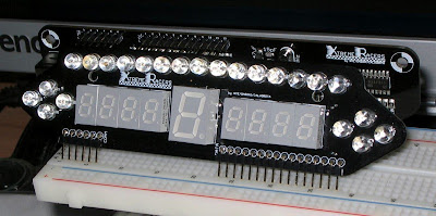

Azt az RPM mutatót, hogy lehet mûködésre bírni? Sose értettem.<#confused>
